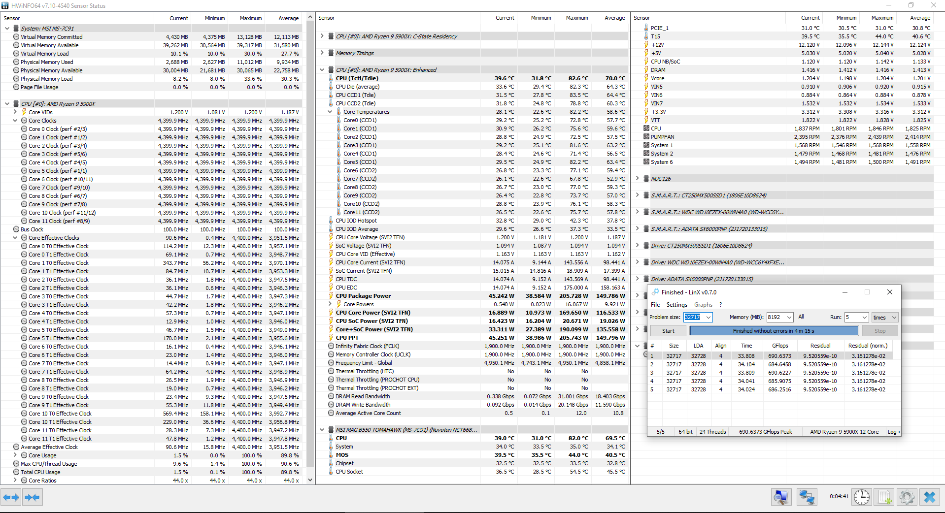

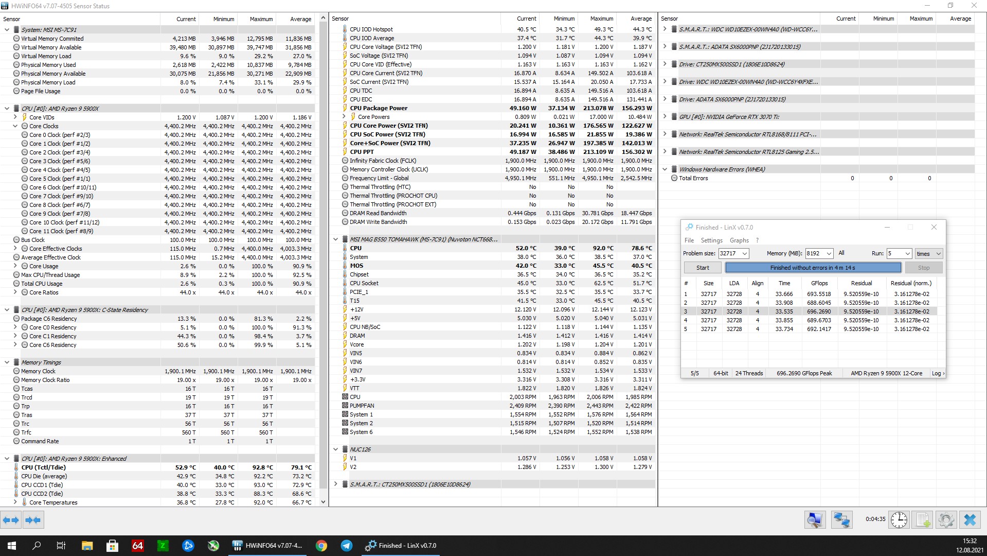

Т.е. комплектные от дипкула были настолько говеными, что замена дала 10гр? Ну ты шутник.
Добавлено спустя 19 минут 5 секунд:
2000 - сток вертушки, 1800 - новые.
image_2021-09-03_23-12-40.png [ 270.02 КБ | Просмотров: 362 ]
Screenshot_1092.jpg [ 586.22 КБ | Просмотров: 362 ]

artxays На первом скриншоте минимальная температура ядер ~22 градуса, на втором 27. Т.е. температура теплоносителя отличалась перед стартом теста как минимум на 5 градусов. По какой причине такое произошло я не знаю. Проветривали комнату, или на родных вертушках контур был чем то прогрет или другие причины. И этот короткий тест линкса - 2,5 минуты нагрузки с паузами между подходами. За это время вода не выйдет на максимальный нагрев. Поэтому делаю вывод, что система тестировалась в разных условиях и скриншоты это косвенно подтверждают.
Ну и было бы еще неплохо упоминать, что речь идет о вертушках крутящихся на 2000 оборотов. Это довольно специфический режим работы и вряд ли он многим подойдет. А если сравнить их эффективность скажем на ~1000 оборотах?
Так что подводя все выше сказанное - на текущий момент я не убежден в целесообразности обязательной замены штатных вертушек на какие либо другие.
Не надо делать мне мозги, в одном случае мог стоять без запущенных прог и в простое изи получить по мониторингу 22-24. Тем более это темаература ядер непонятно откуда считываемая. Выше есть CPU туда и смотри. Нет таких условий когда за 2 минуты идёт нагрев на 60гр
Писал же уже... Сб23 тест с авто вертушками. Штатные 1300 в среднем 1500 пик, новые 850 в среднем 1000 пик и -4.5гр
