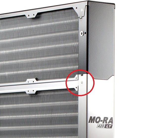

А может есть фото или инструкция, как снимаются полоски?
На фото я вижу заклепки, думал, что на них и держится полоска:
mo-ra3-420-lt-black_1.jpg [ 102.71 КБ | Просмотров: 879 ]
Или полосу сдвигать надо вверх с заклепки?
Чет не очень понял.
Спасибо
Статус: В сети
Регистрация: 06.02.2011
Откуда: Красноярск
Фото: 108
CHiCHo полоса тупо вставлена обоими концами в пазы в корпусе радиатора
достаточно потянуть полосу за середину выгибая полосу дугой, она и вытащится

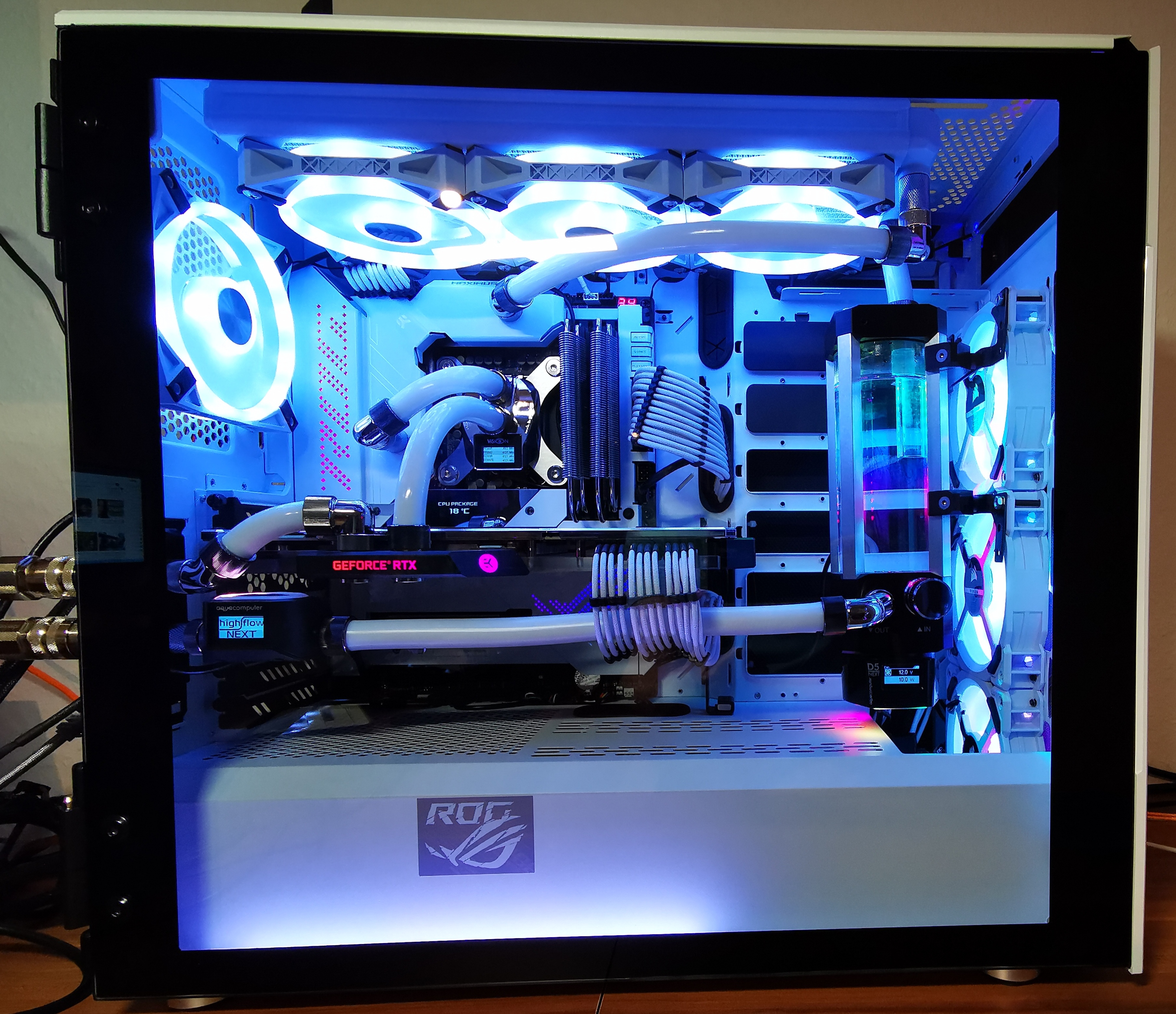

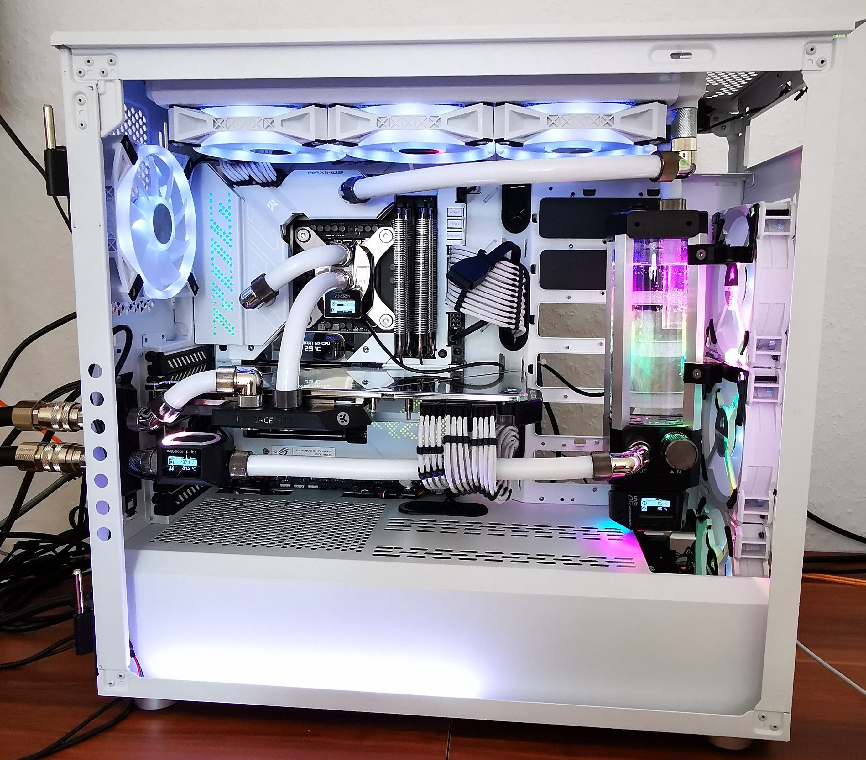

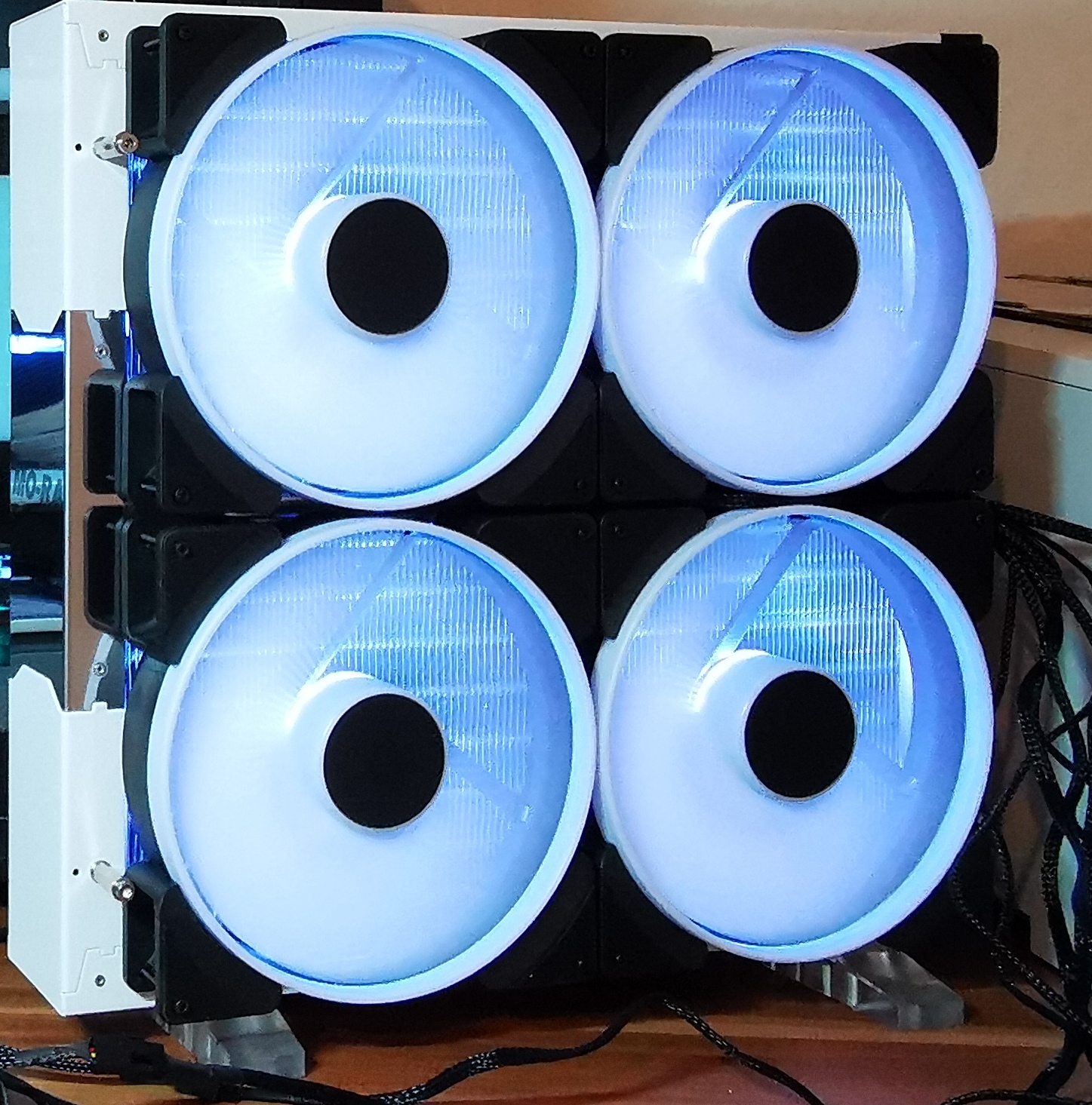

CHiCHo писал(а):
понимаю мозгом, что 420 лучше, но как насчет связки 360 + Т30 (оторые мне очень нравятся внешне)?
у меня на 13700к+3080ti - MORA360 (плюс в корпусе тонкий HWLabs) пока не жалуюсь.
IMG_20220706_225922_edit_30408512381295(2).jpg [ 749.81 КБ | Просмотров: 865 ]
IMG_20220824_140300_edit_508844724505687.jpg [ 2.07 МБ | Просмотров: 865 ]
IMG_20220828_225141_edit_738311584122756.jpg [ 2.89 МБ | Просмотров: 865 ]
