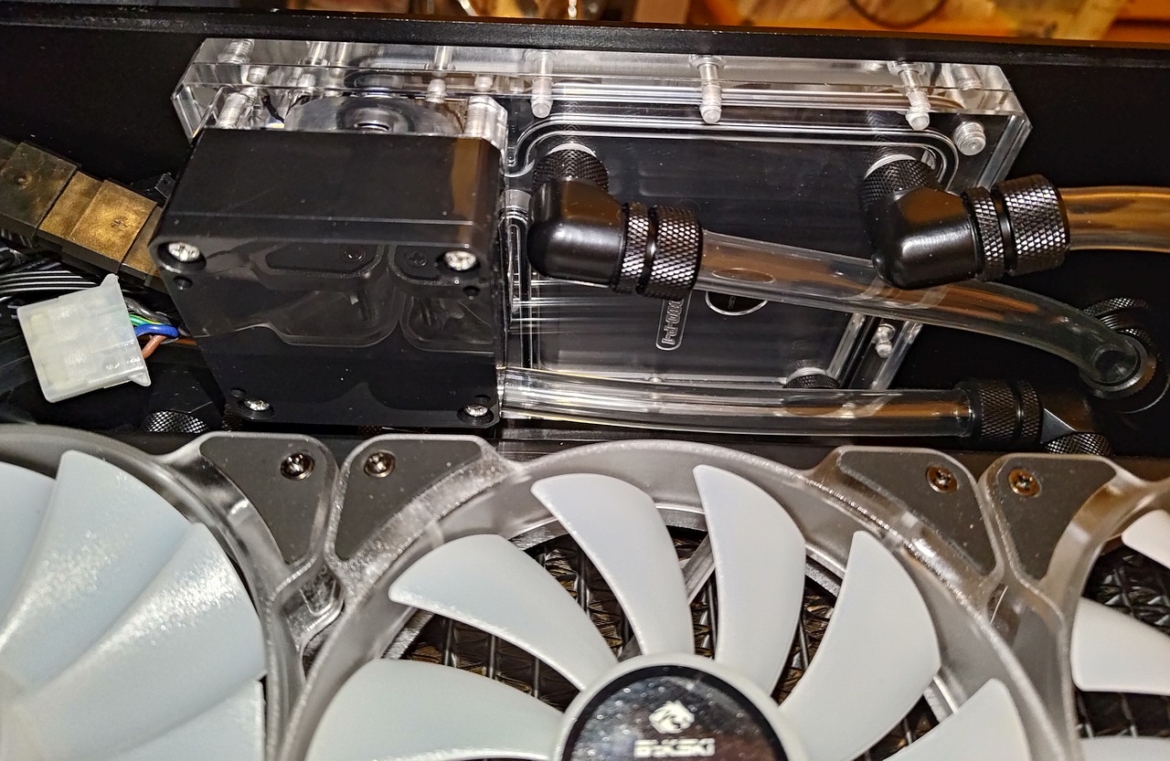

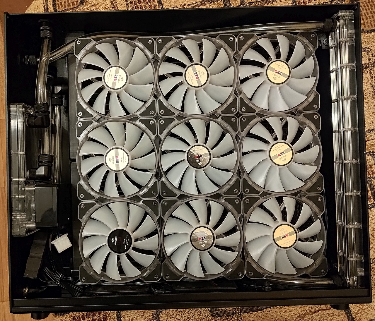

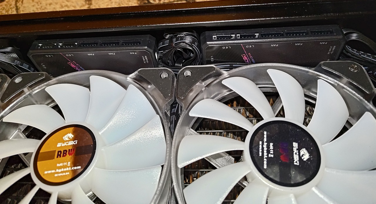

Приехала китайская МОРА от Байского. В варианте с обвесом. Так с виду все прилично вполне.
Фоточки если интересно

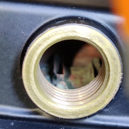

Регистрация: 31.12.2010
Радиаторы хоть медные, или как и обычные у букски сейчас все идут, где рубашка - из непонятного облуженного материала, то ли латуни, то ли вообще алюминия?
Регистрация: 03.02.2006
Фото: 5
Ну с виду медь. Ковырять не ковырял, конечно, но глобально пока оно дружит с остальным лупом, мне в целом всеравно.
Внутрь порта не заглядывал? У меня 360 60мм оказались крашеным мусором. Рубашка изнутри была покрашена в медный цвет, через пару месяцев это напыление смыслось обнажив рубашку из какого-то светлого материала, похожего на олово. А это "олово" еще и вымывается в систему аббразивной пылью. В жидкости нее не видно, но на трубках оседает, так же на никеле уже если мелкие следы пескоструйки.

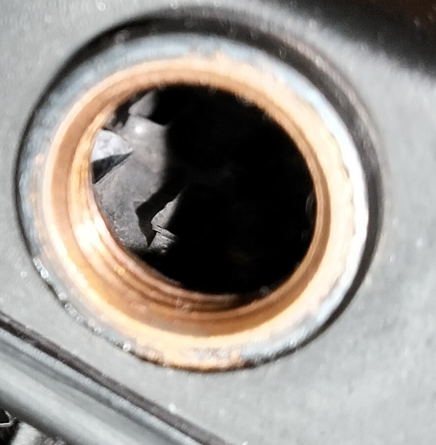

ego0550 на выходных сфоткаю толстяка внутри порта. Ежели что - напомни мне плз. А то лежит без дела. Как раз закольцую и залью жижу с ингибитором, чтобы потом не удивиться состоянию.
CHiCHo
Вот, смотри.
360_60 — копия.jpg [ 184.01 КБ | Просмотров: 616 ]
На новом трубки и около них были такого-же красного цвета, как и порт, и сама банка внутри. Причем даже слишком красивого красного, т.к. на банке видны разные темные участки, как на настоящем медном куске.
А сейчас вот такого "стального". Это не налет - это такой материал, сначала тоже подумал, что налет какой-то (хотя откуда ему взяться за два месяца в чистом контуре на дистиллированой воде), но нет пробовал одну трубку царапать. Верхний слой сцарапыватется, а под ним такой же блестящий светлый металл.
Не знаю, что это за говно, но определенно не медь, может обычная какая-то сталь, из которой короб делают. Единственное, что в нем похоже на медь - это гармошка на трубках, сама банка и то больше похожа на какой-то латунный сплав.
Действительно, откуда взяться окислам на припое в обычной воде? Загадка века. Давайте решать её всем форумом. А, нет - отбой, автор уже решил для себя, что это радиатор неправильный. :old_lol:
Ну ка, великий химик, просвяти, откуда из меди и воды взяться окислам стального цвета в таком количестве за столь короткий срок, и почему на радиаторах альфакула их не возникает в таких же условиях и за год?
Да еще так окисляется, чтобы пропитать медные трубки насквозь, чтобы они стали такого же стального цвета. :lol:
ЕК радиатор если был медным - трубки и остались медными с сине-зелеными окислами от воды поверх них и не стали внезапно стального цвета насквозь.
1.jpg [ 49.54 КБ | Просмотров: 551 ]

Регистрация: 01.11.2008
Откуда: Саратов
Фото: 337
Из состава той жижи, что была набодяжена в контуре. Может ты туда электролита вместо дистиллята бахнул? Итоговый цвет залуженных поверхностей будет очень похожим - чёрненьким таким. :old_wink:
Цвет обычной меди. На фото ниже резьбовая вставка уже латунная, где содержание меди минимально.
Не устал чушь придумывать, вместо очевидных вещей - китайцы делают радиатор из мусора вместо меди? Да, вместо дистиллированной воды т.м. "Обессоль" электролита залили. Причем именно в систему с китайским радиатором из канистры ушел весь электролит, а вода осталась для ЕК. Трубки там может и залужены, но они и сами не из меди, т.к. лужение механически соскабливается и под ним видно материал. Тут меди нет - там такое-же что-то серебристое. Поверхность там не черненькая, просто освещение такое, она стального-оловянного цвета.
В ЕК, кстати, внутри оловянного припоя не видно, или так аккуратно паяли, что его там минимум и его замыло медными отложениями, или же паяли высокотемпературным красным припоем с большим содержанием меди.
