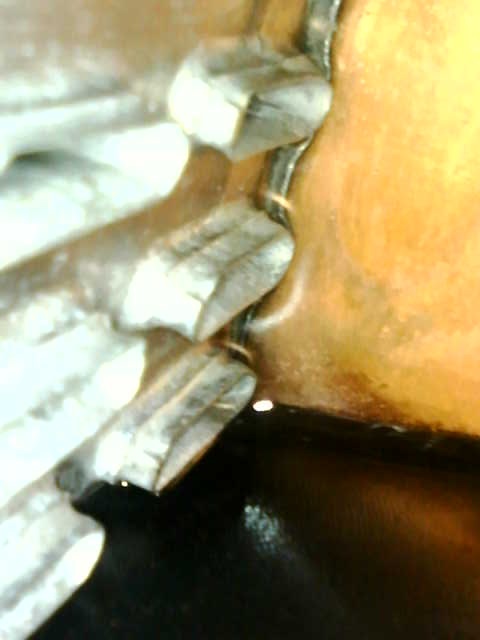

Давно был приобретен? Я где-то полгода назад покупал, там даже намека на медь нет на каналах, хотя изначально было какое-то напыление похожее на медь.

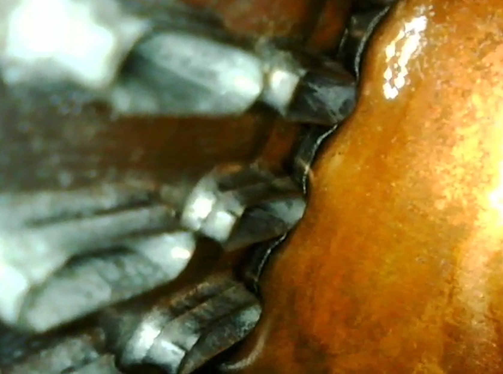

Пытался тлф сфотать, но далеко диод стоит от дырки - нифига не видно.
Эндоскоп тварь мозги делает, заказал новый с боковой секцией.
Но пару моментов снял.
Площадка целиком медная, куда впаяны трубки, внутри каналов ниче не видать, увы, но концы вроде медного цвета местами. Стоит пустой без жижи с 15 октября.
Медная разве? На фото белый металл, на котором отражение от желтых стенок. Пару каналов видно - там тоже или лужение или сами из такого же металла белого, на медь даже намека нет.
А что с боковой стенкой? Чего она такая равномерно желтая, была какая-то цветная жижа залита, что так покрасило, или то камера так искажает и заливает цвета?
не-не, глазом смотрел, реально стенка желтая, тут нет вопросов. А вот каналы не вижу, никак.
Камера амно, на переливы не смотри, там +- медь/окислы от простоя. Но я думал будет хуже и возможно с зеленью, но не, реально хорошо защищает присадка от Хотстрим.
Да у меня и на дистиллированной воде без зелени, банка как была медная с потемнениями, так и осталась, а на рубашке смылось "медное" напыление, обанжив блестящий белый металл.
