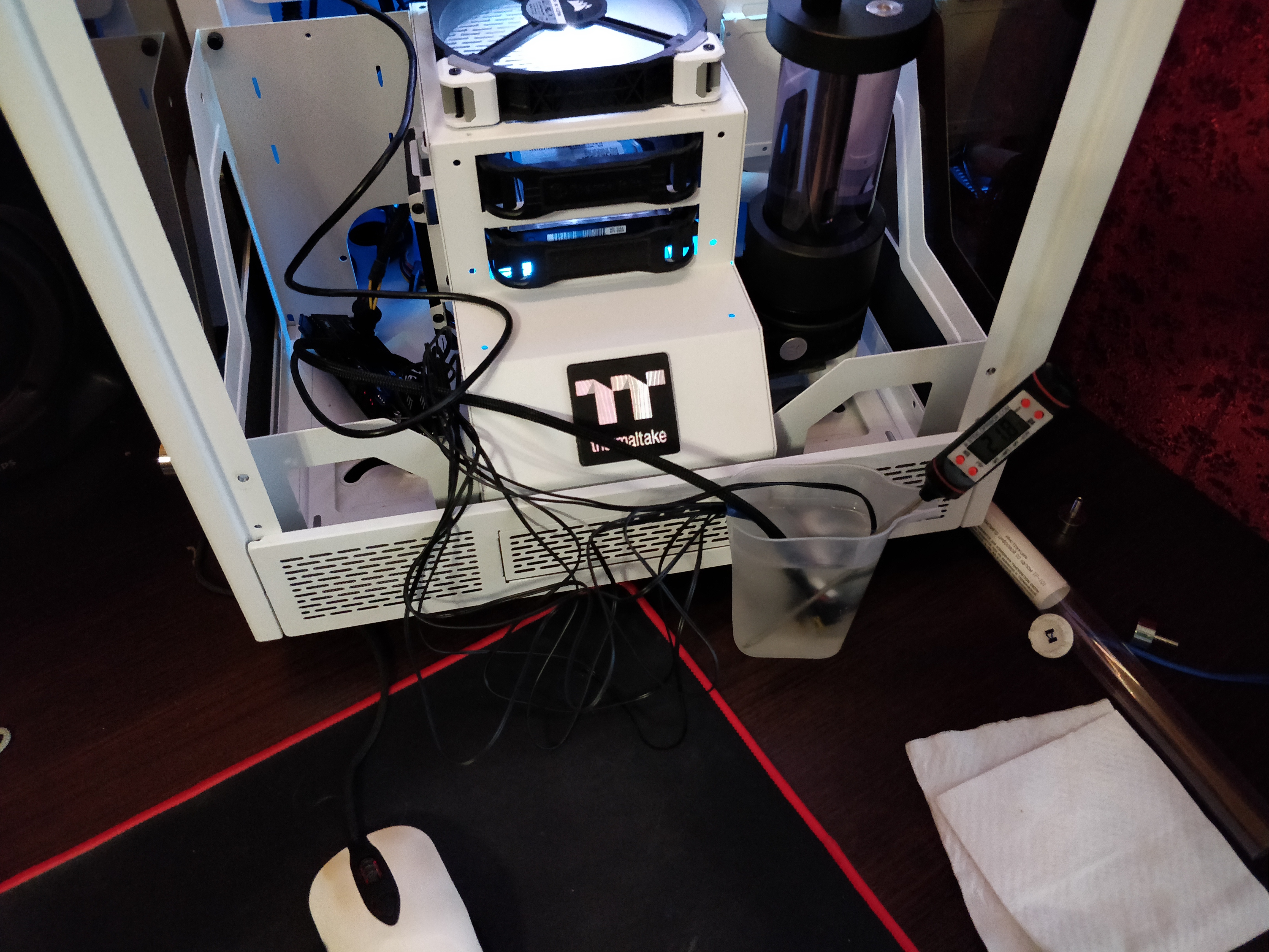

Breslavets писал(а):
Читал, и не в одном обзоре, что температура воды по этому датчику очень примерная.
И не имея 6LT или Quadro мы и не будем знать насколько она отличается от реальной,
чтобы учитывать это при построении графика оборотов(и не только).
Это безусловно так. Температура жижи которую даст датчик d5next примерная.
Да вообще любая температура примерная если не было калибровки с контрольным термометром:
Не знаю позволит ли Quadro откалибровать так термопары. Но справедливости ради замечу что из 8 термопар (разных, 4 из комплекта 6LT две от старого ламптрона и ещё две разных на воду)
ни у одной Offset который я выставлял при калибровке, не превысил по модулю 1 градус.
IMG_20191212_150918.jpg [ 3.67 МБ | Просмотров: 468 ]

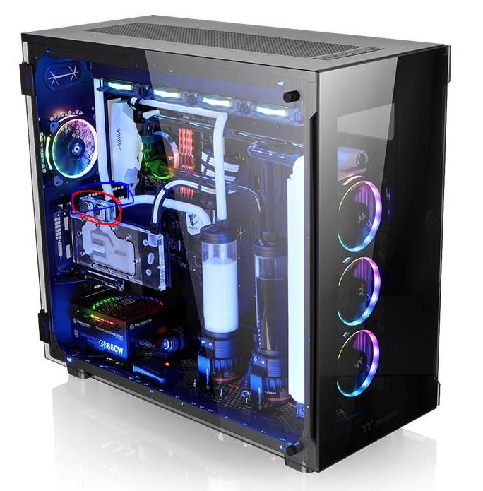

losinka,
если вы уверены, что V91 "позволяет установку до двух карт в стороне от PCIe-слотов через ризеры", то вопросов нет, просто я не уверен в этом на 100%, поэтому и пытаюсь вас предупредить.
Вот изображение с сайта:
V91
V91.JPG [ 79.62 КБ | Просмотров: 647 ]
на нем красная выделенная часть может перекрывать не только самый верхний слот (в который предположительно будет вставлен райзер от ВК), но и следующий слот (насколько я знаю, он 8X/0X, т.е. вторую ВК туда не желательно ставить, а значит там предположительно другое устройство). Это лишь предположение, возможно все отлично встанет, но я просто хотел бы напомнить, что кроме самим ВК вообще пойдут трубки от СЖО и райзеры, которые тоже надо грамотно подключить.

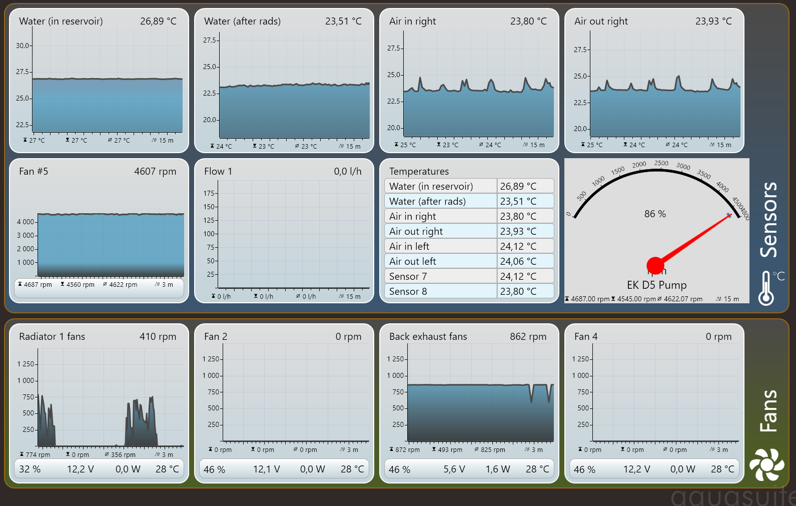

"Неприкрытые" термопары чутко реагируют на малые изменения, чего нельзя сказать о "прикрытых"
Вот тут например, на датчиках 3 и 4 видны "пики" которые совпадают с кратковременным включением вентиляторов на радиаторе. Термопары в пучке просто лежат в заднем отсеке, и когда радиаторные вентиляторы включаются, теплый воздух начинает нагнетаться в задний отсек что и регистрируют термопары. При этом рядом с обычными "голыми" термопарами лежит датчик №2 являющийся проточной термопарой, однако пока не установленной в контур.
Но я связываю это не с "прикрытостью" или "неприкрытостью" разных термопар, а банально с бОльшей массой проточной термопары которая не нагревается так быстро от малейшего дуновения, как обычные.
pilasensorov.png [ 189.75 КБ | Просмотров: 542 ]
