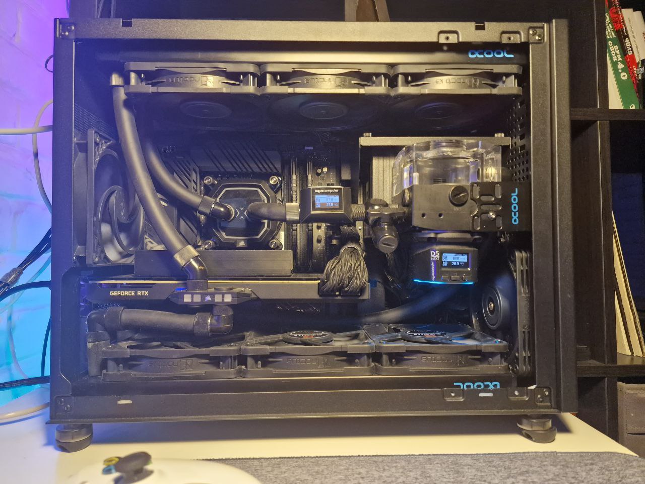

Добрый вечер, прошу подсказки
дано:
10900к водоблок корсар хр5 про (пл 150вт, хватает для моих сценариев)
3080ти водоблок корсар
помпа д5 от аквы
два радиатора альфакул ст25 360 у них толщина тела 18мм, как у 30ок.
температуры в осст повер тест (через час в общей сложности 500вт потребления) :
за бортом - 25
вода - до 41 (замер в помпе)
цп - 81
гп - ядро 56, память 70, хотспот 72
помпа 4800 рпм
вертушки 1350 обротов
в обычным использовании, конечно, все лучше, а если открыть стекло и верхнюю сетку, то вообще вопросов в принципе нет.
Но руки чешутся и вопрос все таки есть, наверх может уместится 45мм 360 от того же альфакул, даст ли это какой-то профит, может еще какие рекомендации будут, благодарю!
