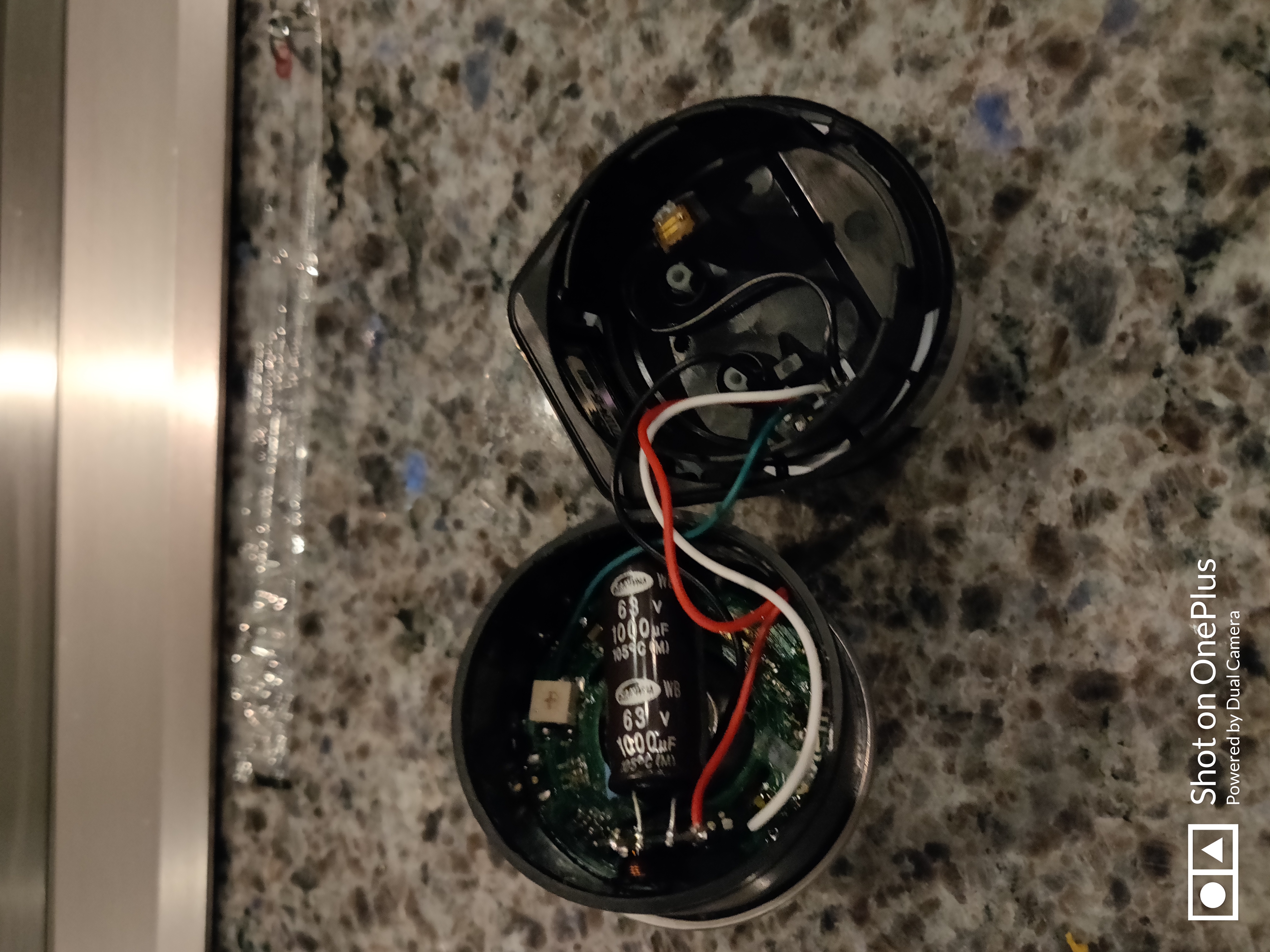

Внутренности D5 next

Регистрация: 20.02.2008
nag77
страх какой
Регистрация: 19.03.2008
Откуда: Беларусь
bomber91 писал(а):
страх какой
Нормально там все. Не вижу криминала.
nag77 да просто работая с ноутбуками избалован шлейфами коннекторами,а тут судя по фото просто кучка напаянных проводов,хотя качество фото в оригинальном разрешении -просто ужасно,и не дает разглядеть всех деталей
плата залита чем-то блестящим - это акриловый лак что-ли или его производные?
Регистрация: 07.08.2013
Откуда: Тула
Фото: 53
Подводные съемки? :lol:
Лак типа PLASTIK 71, как и положено по тех процессу.
Не надо по этому фото ни о чем судить - с родной платы помпы всего лишь убран подстроечный резистор и вместо него аквовский электронный регулятор + питание на аквовскую плату.
Всего 5 проводов. У них были варианты как с проводами, так и со шлейфом.
