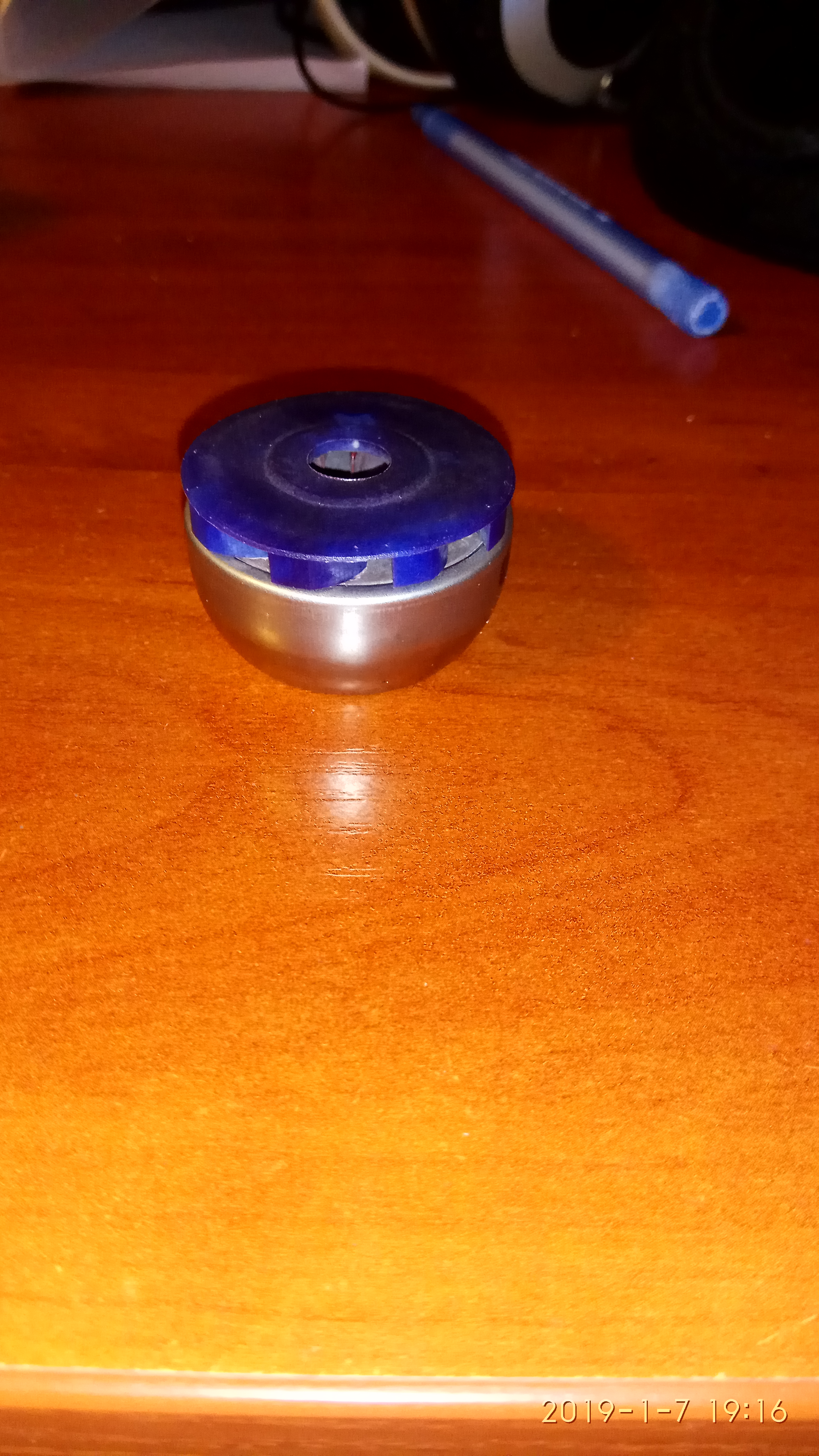

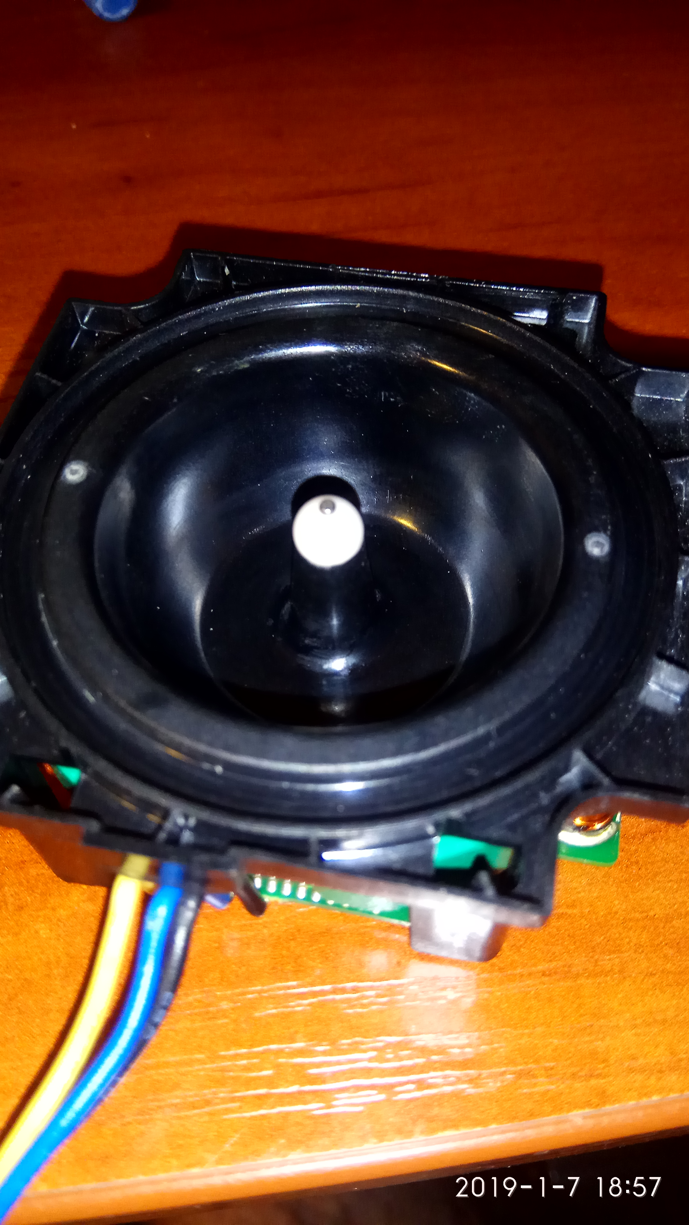

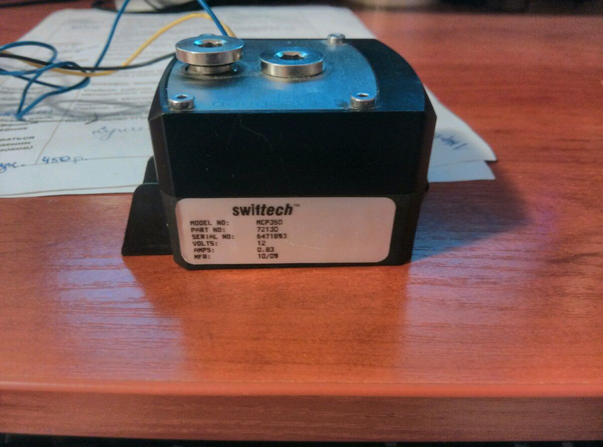

Регистрация: 07.01.2019
вот
Добавлено спустя 59 секунд:
шланги выходят с боку. Сверху заглушки
Добавлено спустя 3 минуты 36 секунд:
вот
Добавлено спустя 1 минуту 33 секунды:
Такая помпа. Выглядит так же. Это просто 355-я
Добавлено спустя 3 минуты 46 секунд:
Стоит щас именно та которая в собранном виде на фото

Стас75
Положение ротором вниз накладывает на Владельца агрегата Обязательства(это насос с мокрым ротором)--- если сможете обеспечить раб.колесо и раб.камеру насоса ЖиЖей Постоянно и Гарантированно ВСЕГДА при старте и работе, то пользуйте как угодно, в том числе и ротором вниз...
