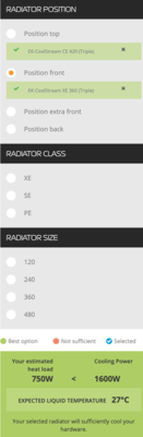

Что последовательное соединение радиаторов, объединённых в один контур, будет лучше, чем разделение графического и процессорного контура, мне уже объяснили. Только не понял почему...
nag77 писал(а):
Эти два радиатора в сумме затрат компонентов СВО едва ли составят процентов 20%, а результат охлаждения планируемого железа будет едва ли удовлетворительным.
Вам решать.
А здесь не понял. Можно разжевать?
Вбухаете деньги, а железки будут горячими)
Экономия на кол-ве секций радиаторов вылезет боком. Я вообще не представляю ваших планов по охлаждению 2ХGPU и i9-10980XE одним 360-ым и одним 420-ым. При такой постановке вопроса о 40-42С на GPU можно только мечтать.

На EKWB-Конфигураторе сказали, что у меня 2х Titan RTX (он явно больше Веги жрёт) и i9-9980XE (10-й серии там нет ещё, но этот тоже горячий) дадут жижу не выше 27 градусов на двух радиаторах (420 + 360). Врут?
ekwb-конфигуратор.png [ 82.32 КБ | Просмотров: 494 ]
Опять проснулся с мыслью, что в городе немцы.
