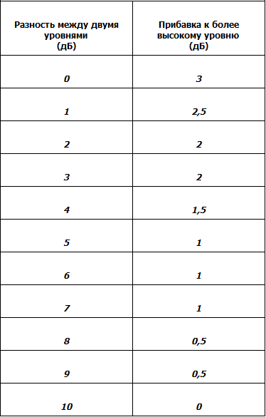

Breslavets писал(а):
...они используют помпы на максималках и вертушки на 1000+- оборотах. Часто при этом уверяют, что у них беззвучная система. Не верьте...
Ну почему же, как раз верю. Возьмём, к примеру, помпу... ну, пусть будет D5 Next, которой я всех уже задолбал. Она на полных оборотах даёт примерно 35дб. Теперь берём радиатор на 480мм и вешаем на него 4х NF-A12x25, которые по 22,6дб. Вентиляторы врубаем на полные 2000 оборотов. Вешаем ещё 1х 140-овник оттуда же (на вытажку там, или просто для красоты) на 24,6дб и выкручеваем его на полные 1500 оборотов. Теперь просто считаем:
- 120мм (2шт): 22,6дб +22,6дб = 25,6дб
- 120мм (все четыре): 25,6дб + 25,6дб = 28,6дб
- прибавляем ко всем 120-ым 140-ой: 28,6дб + 24,6дб = 30,1дб
- и теперь, все вентиляторы суммируем с помпой: 35дб + 30,1дб = 36дб
36дб - это всё и на всех парах (и кулеры, и помпа). Нормальный корпус с шумоизолирующими элементами (не знаю, как на русском, на нем. schallschutzmatten), ну 5дб уж точно осилит. А 30-31дб - это, конечно, не полная бешумность, но действительно тихо, хоть и, напоминаю, на полных оборотах...
Добавлено спустя 16 минут 21 секунду:
Уверен, что здесь это уже было, на всякий случай - как считать сложение децибел. Украдено отсюда: "Сложение уровней интенсивности звука
(с точностью ±0,5дБ)".
Комментарий к файлу: Таблица сложения децибел
db_calc.png [ 7.99 КБ | Просмотров: 730 ]
