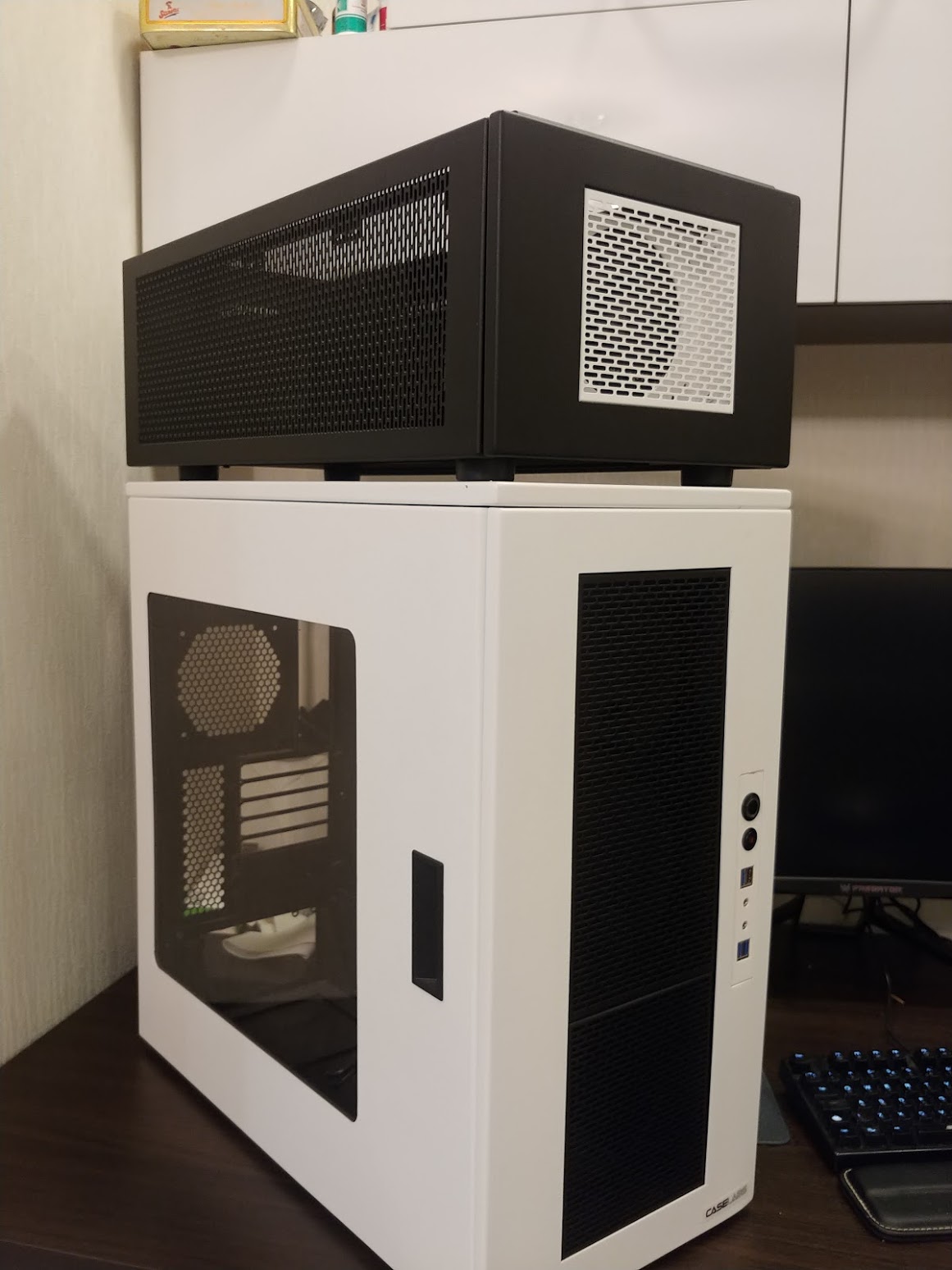

Я вот всё думаю, колхозить мне волговский радиатор или просто докупить пару 420-х и вынести всё наружу.
Второе, я выношу в отдельный ящик-пьедестал, его можно или вниз, или наверх ставить.
Будет наверху, можно будет отсоединять с помощью быстросцепов.
Туда влезает 2*420 SR2:
SM8-Pedestal.jpg [ 178.22 КБ | Просмотров: 618 ]
Волговский - это по любому колхоз, еще и жижи кучу надо.
Он не "люминевый" кстати?
Есть же МОРА, зачем вообще смотреть в строну от компьютерного СВО?
