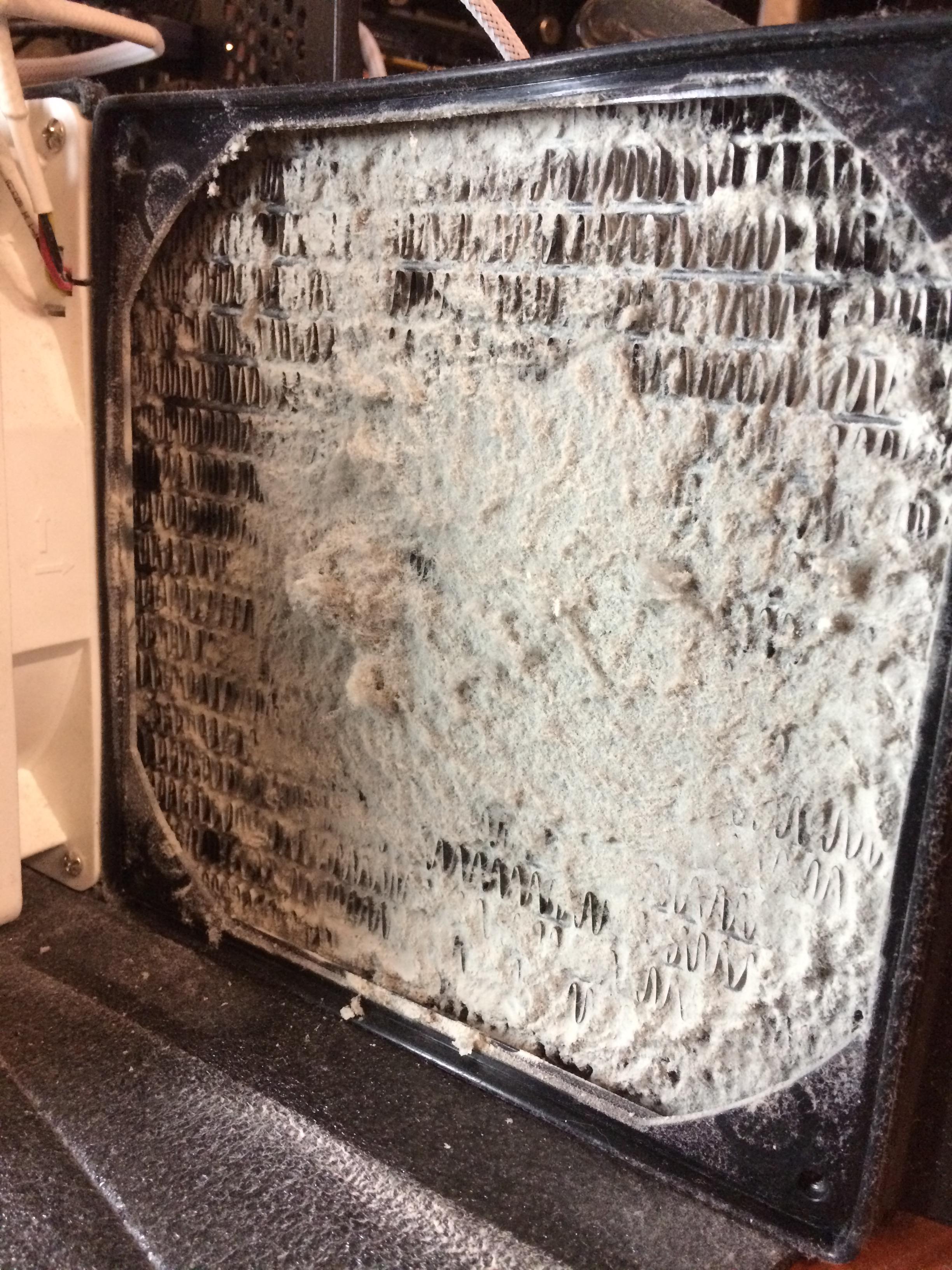

(AMD)OPTERON писал(а):
_AK_ меня переубедили местные брать самый толстый из-за сложности его продуть (высокие обороты-больше шума). Но от ЕК они все зауженные немного, и ЕК вентили продувают 40 мм легко еще запас есть. Вот м.б. действительно взять 2 толстых вниз) Ждать правда апреля нужно (у них склад пустой).
толстые с небольшим FPI неплохо продуваются и пыль не задерживается.
Думаю этот вопрос надо учитывать, особенно если рад сложно доступен для пылесоса.
может быть и так с плотными радами :
