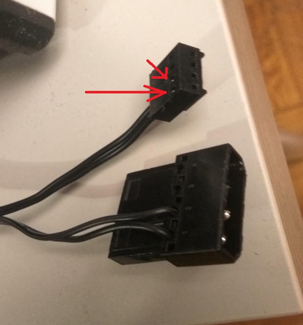

Вообще я в первом сообщении все указал)) И какие разъёмы и как подключал) И что мат плата в упор не видит подключенную помпу, соответственно нет возможности ею управлять.

Дайте фото 4-пин коннектора от помпы, может там распиновка неверная.
Да, мать из профиля. В магазине посоветовали подключить вместо уже работающего карлсона. Сработало, но я не понимаю почему второй разъем CHA Fan крутит помпу на 100%. Проблема почти решена, добавил фото

На вид распиновка верная. Молекс подключить к молексу (питание помпы 12в) и 4-пин подключить к PWM коннектору на мат.плате. Материнка по нему должна увидеть обороты помпы и давать помпе PWM управление оборотами, если оно поддерживается материнкой на данном разъёме и может управляться пользователем.
У меня помпа подключена точно так же и корректно управляется. Если у вас не управляется, что бы я сделал - проверил данный 4-pin хедер на материнке каким-либо 4-pin кулером, хотя бы даже боксовым от вашего процессора. Если он будет корректно менять обороты, тогда прозванивать крайний провод в маленьком 4-pin разъёме от контакта в разъёме до помпы. Если прозванивается но помпа не меняет обороты, тогда к китайцам.
На четырех пиновый два провода должно идти, а не три.
Так два же на фото/двух фото)
Регистрация: 07.08.2013
Откуда: Тула
Фото: 53
Я вижу на маленьком разъеме три провода.
Регистрация: 27.01.2003
Откуда: Кунгур
Фото: 47
CrownA -7 на оба глаза? Там по 2 провода)
Регистрация: 19.03.2008
Откуда: Беларусь
Я два) Обман зрения, провода спаяны между собой по изоляции. Даже в разъеме просматривается два контакта.
Так их два, просто такой провод, по центру спайка двух жил.

Может и обман. Мне видно так.
Та два провода, стрелочка посередине это стык между ними.
Господа, всем спасибо)) на материнской плате из профиля заработало только в одном cpu fan из двух.
