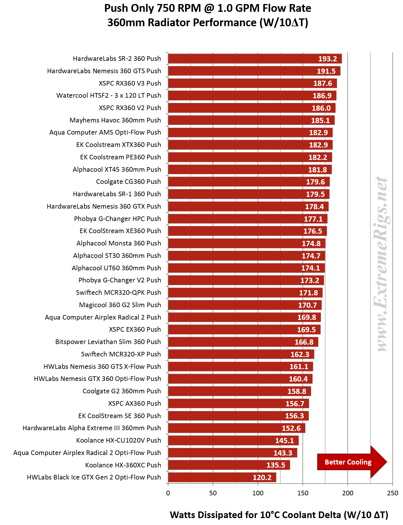

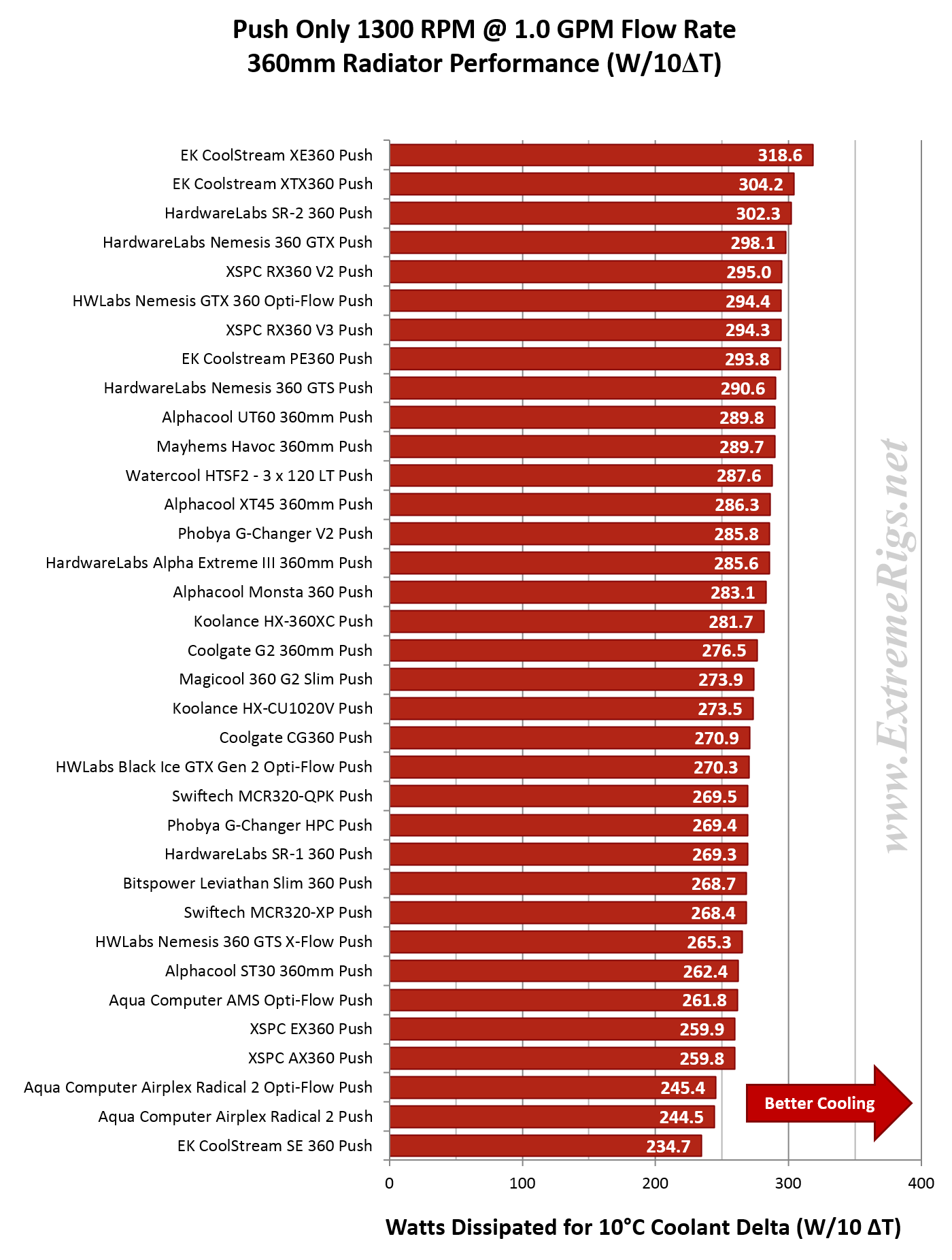

losinka писал(а):
А чего всё вокруг Nemesis крутится? У них что, лучшие радиаторы? А как же Alphacool, как же EKWB?
Все примерно одинаковы, выбирайте по своим критериям, у меня главные шум, пыль, производительность.
По этим параметрам по тестам xtremerigs лучший Nemesis SR2.
https://www.xtremerigs.net/2015/02/11/r ... 015/all/1/
тест радиаторов на 750RPM, выбор по критерию малошумности, лучшие SR2, GTS, xspc-rx360-v3

1300RPM, это уже совсем не тихо, лучшие радиаторы EK, затем SR2, GTX - но шум, пыль(16 FPI)
push1300-1.png [ 103.58 КБ | Просмотров: 559 ]

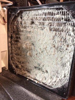

Nemsis GTS лучший тонкий рад, хорош на тихих, но 16FPI
и пыль уже будет собирать бодрее.
Пыль на Nemesis GTS.jpg [ 41.75 КБ | Просмотров: 559 ]
GTS имеет большое сопротивление потоку, обычно этот параметр можно не рассматривать у радиаторов, но у него он слишком велик.
И пишут, что если юзать несколько таких радов, может нужно будет подумать о второй помпе.
Его X-Flow версия улучшает поток, но ухудшает производительность, это для GTS, хотя и X-Flow GTS достойный рад.
По другим X-Flow просто смотрите два приведенных графика производительности радиаторов на 750 и 1300RPM.
alphacool хороши тем, что имеют фил-порт с торца - актуально для вертикального расположения.
И выбирайте по вкусу.
В начале статьи radiator-round-2015 есть ссылки на обзоры всех радов в статье.
Где можно более детально всё посмотреть, включая FPI.
Правда более подробную информацию порой надо искать в других статьях(толщина трубок, их число, толщина оребрения, ..).
Также обратите внимание на температуру нагрева воды(дельта вода-воздух) при средней отводимой
мощности в тестах xtremerigs 270W (подают 300W).
750RPM
SR2 - 14.23C
UT60 - 15.28C
Coolgate CG360 - 14.97C
Гнаться за лучшим нет особого смысла.
По графикам отводимой мощности при нагреве воды на 10с там вроде отличия есть, и можно выбирать лучший - SR2.
А по факту, при нагрузке 270Ватт, один от другого отличаются в районе одного градуса по нагреву воды.
Отводя 270 ватт вода в SR2 нагреется на 14.23С у SR2 и на 15.28C у UT60 - а он на 18м(!!!) месте
в графике при 750 RPM - масло масляное по большому счету.
Поэтому выбирать по доступности, требованиям, цене.
Считается, что HWlabs делает качественные радиаторы, это тоже можно учитывать при всех прочих.
Лучше выбирать 420е они короче 480х и нужно меньше вентилей.
При этом производительность примерно одинаковая.
