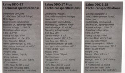

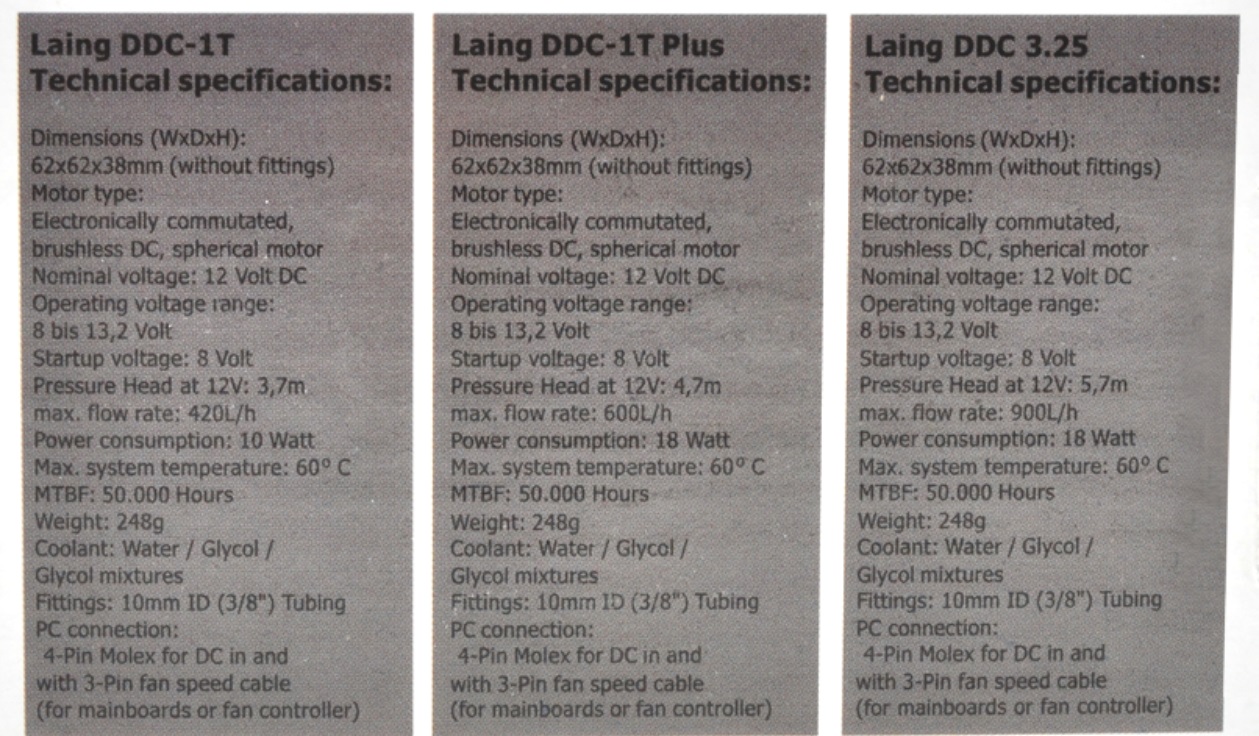

В семействе DDC помп, какая считается последней ревизией, не горячая, не шумная, без выгорающих плат управления и прочих страхов, о которых ОБС?)
И тишина)
Я так понимаю, есть три версии/ревизии:
Снимок экрана (855).jpg [ 324.29 КБ | Просмотров: 885 ]

Ну и вопросики у вас...
Однозначно имеется возможность ответить лишь на один...
1) последняя ревизиея - Laing DDC 3.25
Не горячей может быть Любая
Не шумной может быть Любая
Без выгорающих плат управления и прочих страхов может быть Любая
У этого семейства насосов есть один Существенный просчёт в конструкции - неГермитичное сочленение корпуса помпы и протечка Убивает электронику..!
Второй минус менее существенный и касается лишь Оверклокнутых версий работающих на "max"...
Обе фичи вполне могут стать как фатальными так и не проявить себя вааще ни когда --- всё зависит от "подхода" т.с., ну иль по другому - их нужно уметь готовить... ;)
В нулевых годах этого века компания Laing создала версию насоса Laing DDC3.1 - я бы считал именно этот агрегат "правильным" и "сбалансированным"...
В общем-то Любая версия достаточно надёжный вариант при условии РАЗУМ в положение "ON"...

D5 Vario :D . А про те, что спрашивал - забудь и никогда не вспоминай. Или ты для тёщи подбираешь что нибудь позаковыристей? :D

Пользуюсь с 2012 года - DDC-1T (не PWM), за все время только: первый раз остановилась по непонятной причине, после пересборки работала как новая... второй раз сейчас, при старте шум потрескивания и не сразу может запуститься... или что-то попало внутрь иль пришла пора... надо смотреть... а так без нареканий и каких либо вышеуказанных проблем.
Сейчас лучше брать D5.
