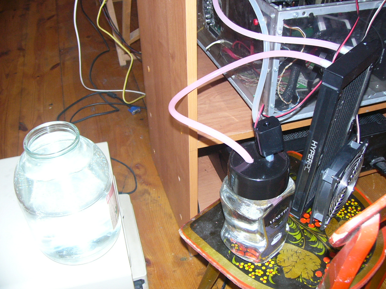

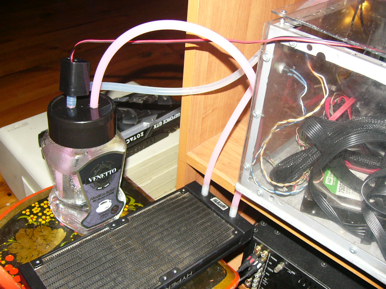

А объём резервуара на температуру уже перестаёт влиять когда объём уже больше чем надо?
Я тестил 3х литровую банку против крупной банки кофе
P1050759.JPG [ 574.66 КБ | Просмотров: 8683 ]
И самый главный вопрос то - туда хоть улиток то можно будет запустить :crazy: :?:
P1050762.JPG [ 560.8 КБ | Просмотров: 8682 ]
На температуру влияют размеры радиатора. А резервуар в СВО на 95% только для красоты.
