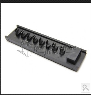

aggression писал(а):
Не то глянул, уже поправил... до 14 шт. (если брать за основу макс. 12V и 0,14А) можно, но!.. они будут работать синхронно, что ни есть удобно... к тому же... тянуть ч/з весь корпус жгут проводов от всех вертушек... ну хз :)
Ёлы-палы, ставят же сплитеры для этого.
modmytoys_distrib.jpg [ 16.4 КБ | Просмотров: 1943 ]
При чем тут сплиттер... да хоть 100 вертушех... я уточнил далее про синхронизацию!.. имеем только один канал на помпе... есть вентиляторы на корпусе (различаем необходимую скорость притока/оттока), есть вентиляторы на радиаторах (различаем fpi самих радиаторов и место их установки, добавим сюда фильтры)... дальше расписывать? :)
При том, что вы писали про кучу проводов.
Кучи проводов не будет, но соглашусь, что даже для двух радиаторов хотелось бы иметь разную скорость.
