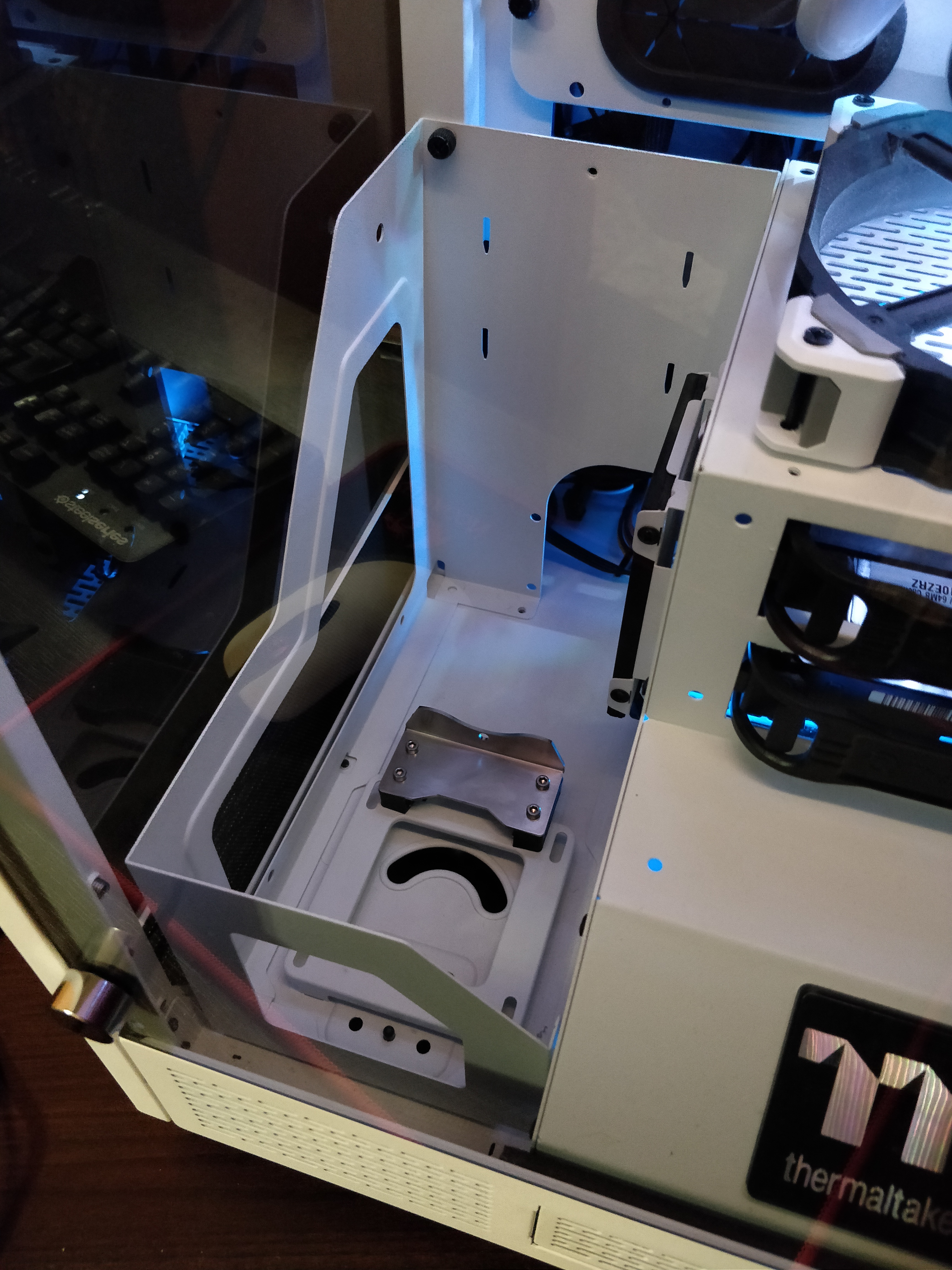

wsalex писал(а):
А у тебя в радиаторах воздух - вот уж где его не должно-то быть.
"В радиаторах воздух", поржал. Вот эта верхняя часть танков - выше уровня боковых портов. Ни на что не влияет вообще.
Ну-ка ещё выслушаю советчиков, что мне, ради какой-то мифической "аккуратности" нужно подлезть в эту двухсантиметровую щель между крышей и верхом радиатора, открутить пробки и выгнать пару небольших пузырей из этих танков? Тогда будет "аккуратненько"?
А рез переподключить на вход снизу ради... просто так?
Термопару конечно можно в другое место поставить, например в порт слева на фото. Но будет "не по фен-шую" для измерения мощности (дельты воды пресловутой).
39489
Добавлено спустя 17 минут 19 секунд:
Breslavets писал(а):
А вообще появлялась хоть раз?
Рез полный - где там воздуху "высаживаться"?
Даже полный рез и даже при такой схеме включения как у меня, собирает пузыри - если в системе есть пузыри и поток их гонит, они рано или поздно попадут в рез.
При этом между входом потока в рез и точкой где помпа засасывает жидкость - 14 сантиметров толщи жижи. Пузыри эту толщу пройти не могут, собираются и задерживаются в резе.
Таким образом рез выполняет свою функцию при деаэрации.
Да никто не запрещает подачу сверху, для этого используют затворные трубки,
чтобы рез был заполнен не по гланды, и не был разорван контур по воде.
На момент сборки затворная трубка мне на глаза не попалась, собирал как есть, в том числе потому что понимал что ни на какие практические аспекты эксплуатации контура такая конфигурация не влияет )
Впоследствии универсальная трубка Barrow была приобретена но поскольку "ни на что не влияет", отложена до следующей пересборки. Поставлю уж, раз купил )
Не думаю что изменится что-то существенное.
Просто не надо говорить, что течет вот у вас из открытого филпорта реза - мол так и должно быть.
Ну у кого-то течёт при открытом филлпорте радиатора, а у меня не течёт. Что дальше то? )
Т.е. не только завоздушен(танки радиатора), но и разорван - нарушено всё что можно.
НАРУШЕНО, всё, ахтунг, пойду на болото объемся жабонят.
Syber писал(а):
aggression далеко не всегда удается собрать такой контур, где не было бы ни одного закутка, откуда пузырь самостоятельно будет выходить ооочень долго.
Вот именно, у меня такой закуток это танки радиатора (на фото), проще забить. Да и толщина этого пузыря небольшая, была бы большая - журчание бы слышалось, а его нет.
Добавлено спустя 1 минуту 32 секунды:
Почему воздух в танках рада плохо выгоняется или вообще не выгоняется - до конца не понял.
Нормально он выгоняется. Посмотри на фото внимательно и подумай, почему там будет оставаться небольшой пузырь с учётом что это самая верхняя точка контура и видна конструкция самих танков.
Потом ещё раз посмотри на фото и представь насколько мизерный этот пузырь относительно контура в котором полтора литра жижи. Потом задумайся про какой фен-шуй вы мне тут упорно втираете уже третью страницу. Мой подход - нахрен фен-шуй в угоду эстетике и простоте разводки. А через эти танки (точнее их порты которые доступны снаружи) контур не только сливается но и заправляется. Во втором раде такие же порты и стоять он будет так же портами кверху.
Но и полость в танках ловит пузыри - это так?
Еще как влияет, но что-то доказывать надоело.
На очень темном фото я вижу заглушенные боковые порты.
Больше ничего не вижу, может плохо смотрю, но по этой информации думать особо не о чем.
Что, подача идет в другие боковые порты, с другой стороны и поэтому вершок остается пустой?
Там совсем небольшой пузырь и думаю будь у вас рез заполнен не полностью, то при остановке
помпы, просто немного бы увеличился уровень жижи в резе(не до краев).
Это если была затворная трубка или подача снизу.
Если уж хочется в танках иметь пузырь.
Но хозяин барин.
Да... у меня всякие вариации контуров были, в том числе и с верхним расположением отверстий радиатора и разным расположением бочка (в нижней/средней/верхней точке)... проблем не испытывал.
★ CPU ☆ Intel 10900KF ★ GPU ☆ ASUS 3080 Strix OC ★ DDR4 ☆ G.Skill Trident Z 3200C14 ★
Регистрация: 28.02.2008
Откуда: Калининград
Фото: 99
Ловит, при таком расположении радиатора это неизбежно, а наличие и способ подключения резервуара никакой роли не играет. Просто радиатор портами кверху, верхняя точка контура - там будут пузыри неизбежно.
Вроде того, а толщина этого "вершка" от верха портов в которые подача и отвод, до верха танков - полсантиметра от силы.
39488
Так и происходит если мой рез заполнять не до краёв ) Даже БЕЗ установленной затворной трубки, функцию гидрозатвора выполняет столб жидкости в шланге выше резервуара.
Но хозяин барин.
Слава яйцам! Мы пришли к взаимопониманию :D
Проблем? А я разве испытываю проблемы? :shock:
Это Бреславец говорит что у меня проблемы и неправильный контур :D
Несколько раз писал, нет у меня проблем с этим контуром, работает он как ему положено. Воздух (то минимальное количество что осталось в этой верхней точке) работать ему никак не мешает, не создает ни шума ни других негативных эффектов. А если в системе где-то помимо этого места оказались пузыри, то их задерживает резервуар, который несмотря на неканоническое подключение, функцию деаэрации выполняет )
контекст моего ответа был, если вкратце: забить - да, порты кверху - без разницы (проблем нет)... повнимательнее :)
:beer:
Думаю не так.
Если рез не до краев без затворной трубки подъем жижи будет больше.
Так подъем был бы просто за счет разряжения от того пузырька в танках,
а так контур хапнет воздуха из колбы....
Контур разомкнут, о чем тут речь?
Кто-нибудь может объяснить?
Откуда: Калининград
Фото: 99
:D
Ничего он не хапнет, точнее того объёма что в колбе у меня бывал, хватало чтобы часть столба жижи в шланге над колбой заместить и всё. Уровень в колбе поднимался на 1-1,5см не больше. Всё это БЕЗ затворной трубки
Добавлено спустя 43 секунды:
Я объяснил выше. Функцию гидрозатвора выполняет столб жижи в шланге который в колбу сверху входит.
Опыт который я показывал сыну-второкласснику, возьми отрезок шланга, погрузи его в воду (шланг заполнится водой), потом один (верхний) конец шланга заткни пальцем. Подними шланг из воды.
Догадываешься что произойдёт с этим разомкнутым контуром? :D
Я знаю, поэтому и говорю, что если бы радиатор висел над резом с верхней подачей (без затворной трубки, колба наполовину),
при остановке помпы, вода бы поднялась в колбе до краев, пока не замкнула бы контур.
Что у вас там собрано и как, на мутных фото не понять.
Мне не нравится, что вы свое частное решение пихаете в песочнице как стандартное.
По факту вполне возможна ситуация, что вы и медленной утечки не заметите в контуре.
К примеру воздух будет собираться не в колбе, а в танках, увеличивая пузырь.
Ну и просто моск засираете новичкам, нарушая всё что только можно, в плане использования колбы и контура.
Понятно у вас это живет и вас это устраивает - но это частное решение.
