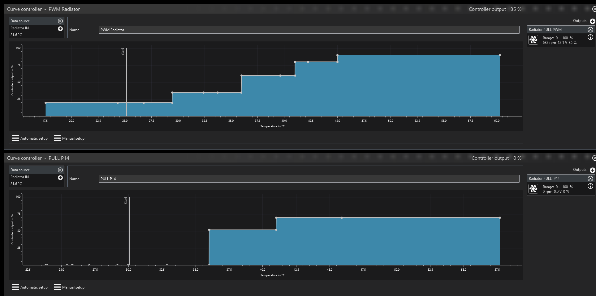

(AMD)OPTERON писал(а):
все просто курва только по т воды
Зачем мучить вентили?
Большую часть времени система в простое, да и под нагрузкой лучше чтобы не скакали.
У меня в простое 600RPM на одном из радов, под нагрузкой, начиная с 36С на обоих радиаторах 1000RPM.
Вода больше 41С - еще повышаются обороты, но таких температур не доходит в максимальной нагрузке.
У меня так
Controller.png [ 65.82 КБ | Просмотров: 389 ]
В этом подходе главное подобрать порог оборотов и температуры, чтобы не гуляли туда сюда обороты.

Breslavets писал(а):
У меня так
:lol:
У тебя слово "кривая" никаких ассоциаций не вызывает?
Я думал ты уже ничем меня удивить не сможешь, но ты смог!
Регистрация: 08.07.2003
Откуда: Almaty
Фото: 13
Это у тебя кривые.
У меня по факту фикс на 600 в простое на одном радиаторе (второй в пассиве) и 1000RPM на обоих при нагрузке.
Нафига дергать вентили на радах не пойму.
Я бы мог поставить фикс на обоих радах на 700 и этого с запасом бы хватило, но не нужен лишний шум в простое.
Тебе вот хватает одного 420 даже в нагрузке?
А у меня их два - зачем мне кривые какие-то, и зачем крутить вентили на втором раде в простое? Кривыми или прямыми...
Точно также в нагрузке - зачем менять обороты, если 1000RPM хватает?
