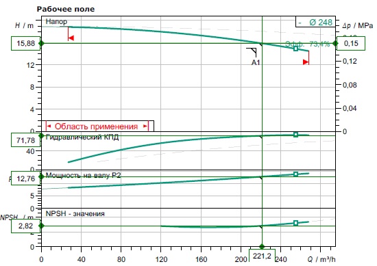

У насосов строгая рабочая характеристика.
Насос.jpg [ 63.36 КБ | Просмотров: 1197 ]

Taimer81 писал(а):
Зависимость у насоса обороты-потребляемая мощность-производительность для воды постоянна.
Угу... Верно для воды... С ЖиЖами другой плотности уже не так верно...
