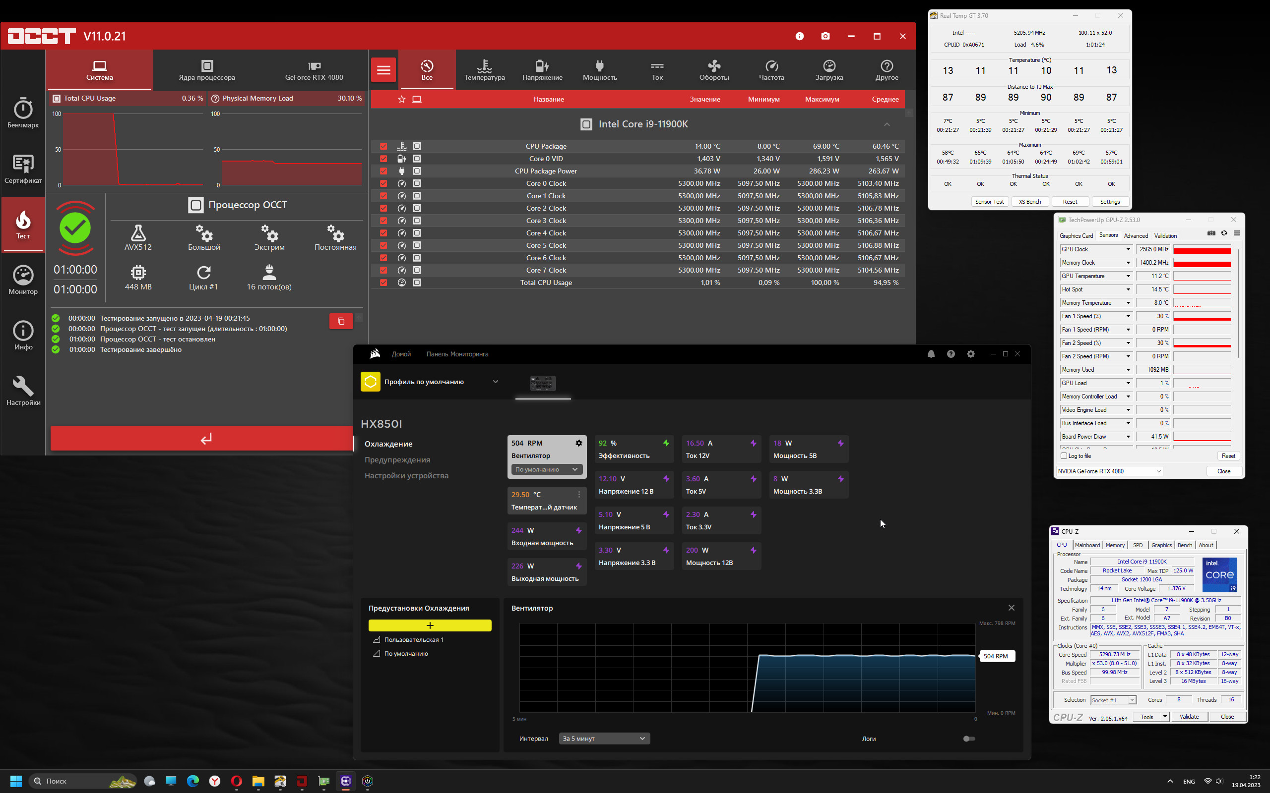

Регистрация: 11.03.2008
Откуда: Норильск...
Megagad писал(а):
Только вот проблемка - плотность мощности выросла в разы даже с новыми водоблоками и бОльшими радиаторами получаем худшие температуры.
Не вижу ни каких проблем --- контур из начала прошлого десятилетия, просто с заделом на будущее как по конструкции самих ВБ, так и по запасу радиаторной площади, и насосной составляющей + некоторые нюансы о которых также озаботился много заранее...
РАЗУМ в положение "ON" и вперде... :to_become_senile:
Откуда: Норильск...
Grade86 писал(а):
рекомендую попробовать современные процы
11 серия Интела в его максимальном обличии наверное подходит...))
TOS писал(а):
а какое у тебя сейчас железо?
помню твои древние скрины с 3770к на 5Ггц, температура проца была 5гр или около того
Там Зимой дело было...
А впрочем и сейчас Зимой, что-то около того...
А сейчас Весной так..:
Снимок1.jpg [ 756.59 КБ | Просмотров: 307 ]
Water Cooling System Koolance --- Superior Liquid Cooling Solutions.
