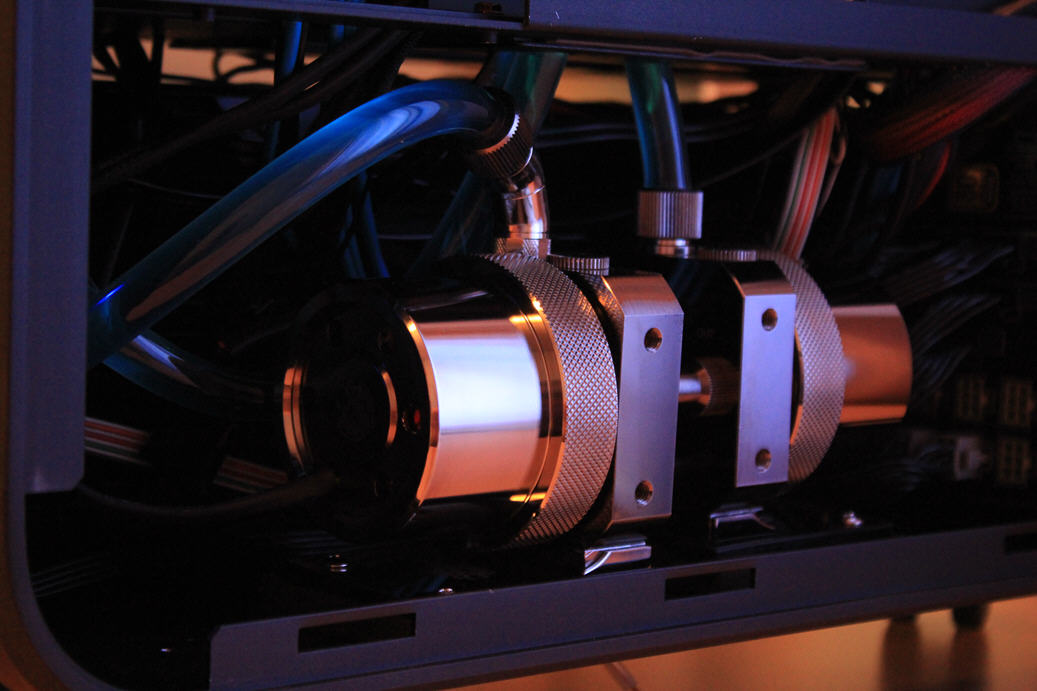

Подскажите, почему может греметь помпа D5 на максимальных оборотах?
До 4000об/мин всё нормально, но ближе к 4500-4700 начинает греметь. Звук словно ротор бьётся о статор. Помпа стоит в горизонтальном положении. Стоит повернуть корпус, чтобы помпа встала в вертикальное положение - перестаёт греметь.
Наглядное фото расположения "косячной помпы", та что справа

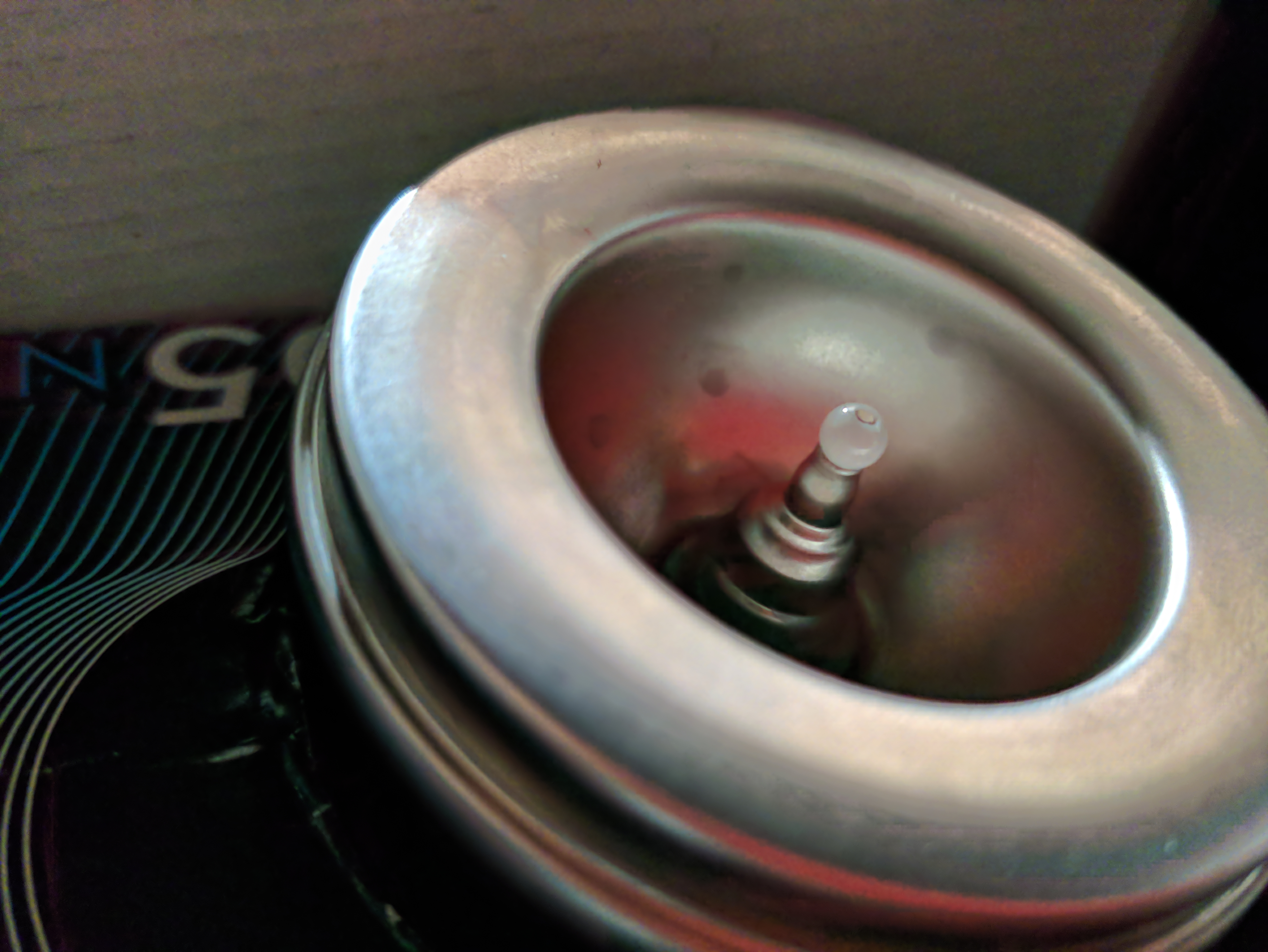

Xasthuriath
Разбираем, исследуем, бракуем...
Парковочная опора с керамичким шаром - это не подшипник - это половинка подшипниковой пары - вторая половина подшипника находится в раб.колесе насоса и это т.н. "пастелька" углеродная(страдает конечно первой как менее твёрдая/прочная), т.е. априори подобный подшипник - это две взаимосвязанные части насоса которые в кустарных условия точно не поменять, да и родить подобное думается не представляется возможным(я по крайней мере не видел подобной замены подшипника ни когда ранее в кустарных условиях т.с.)...
Разбираем, обращаем пристальное внимание на обе части подшипника(макро-фото приветствется), внимательно осматриваем раб.колесо на потёртости, потёртости на стенках камеры ТОПа...
ТОПы Слвенские..?

Вот так у меня(тоже-самое как и у вас только в окультуренноми виде т.с.) - воппосов не имеется в течении 9-ти лет..:
Угу...
IMG_4389.JPG [ 85.3 КБ | Просмотров: 837 ]
Xasthuriath писал(а):
Так вот по кишкам шлангов иногда замечаю зависшие пузыри.
Могли ли они внести дисбаланс в работе ротора?
Да, может, но только на время прохождения этих самых пузырей через раб.колесо...
