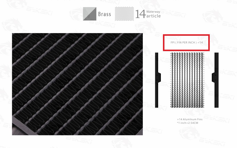

CHiCHo писал(а):
у меня 60 мм бикски малоплотный, и ХТ45 плотнее.
Каков fpi?
А то выходит - один железный, а другой фиолетовый. :-)
У "альфакула" Fins per inch 12
А вот у "бикски", если верить информации с "алиэкспресс"
картинка
HTB1XmXtXoz1gK0jSZLeq6z9kVXal.jpg [ 117.82 КБ | Просмотров: 1142 ]
Вот и получается, что 14 плотнее чем 12.
Иными словами, то о чем я и пишу, уже вам обоим. :beer:

CHiCHo
На счет "бикски" - информация по плотности спорная. Там есть и 10 fpi и 14. Кому верить хз?
Если 10 то, это не сильно меньше 12. А учитывая их толщину, то они практически рядом.

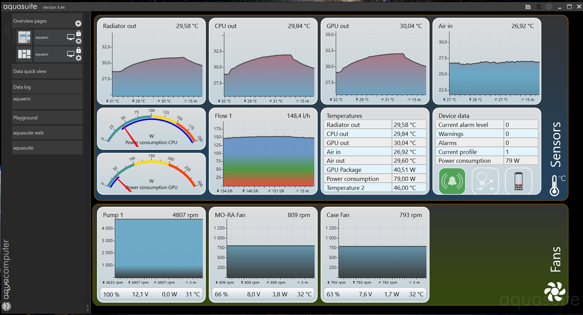

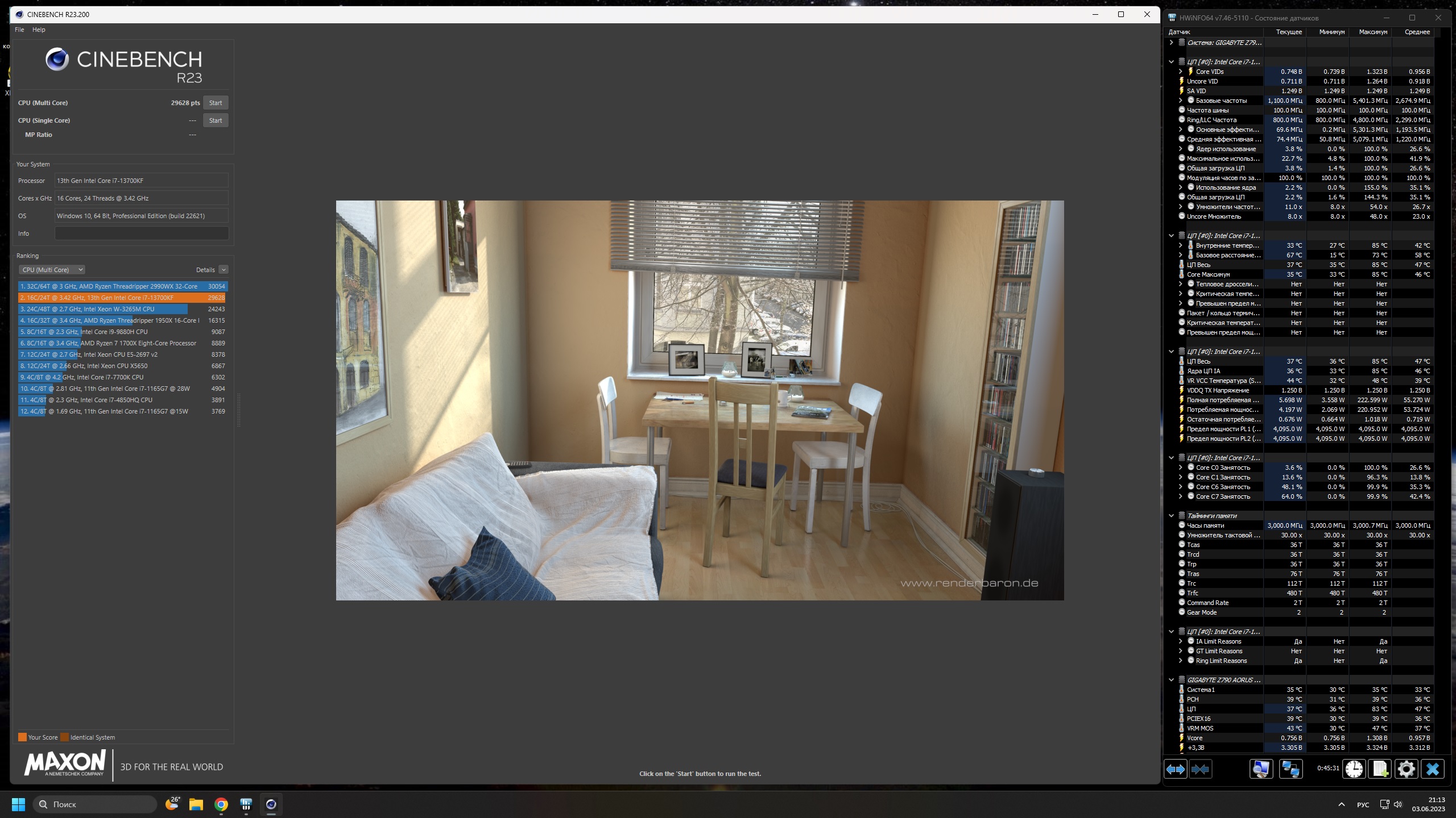

Уж не знаю как для Вас, а для меня, малошумная система очень важна. Потому, я не эксплуатирую вентиляторы(даже "малооборотистые") на их максимальных оборотах, максимум 850 об./мин(при тестах, а в повседневном - 650-750). У меня, лето очень жаркое и вынести радиатор на балкон, не представляется целесообразным. Следовательно, я пользую всю систему в комнате, и поверьте, по шуму и производительности, меня всё устраивает(даже на новых железках). ;)
10 минут "синебенча 23"
Тест производительности.jpg [ 730.96 КБ | Просмотров: 1052 ]
Показатели "аквасюит"
10 минут нагрузки.jpg [ 394.76 КБ | Просмотров: 1052 ]
Сплит не включал, ранее стоявший радиатор Alphacool NexXxoS XT45 на 420 мм - снят.
В контуре, из радиаторов, кроме "моры" более ничего не осталось. :-)
и чего? он не греет ничего, еще на калькуляторе тест бы провели :lol: :lol: :lol:
Тестить нужно ОССТ питания 30 минут, а потом поговорим с вашими 650 оборотами))) Вы чего с темы ушли? :facepalm:
а где главное температура воды?
О как? А подумать - не? :-)
Radiator out - опосля радиатора, GPU out - после видеокарты. Или Вы полагаете, что это не температура воды?
