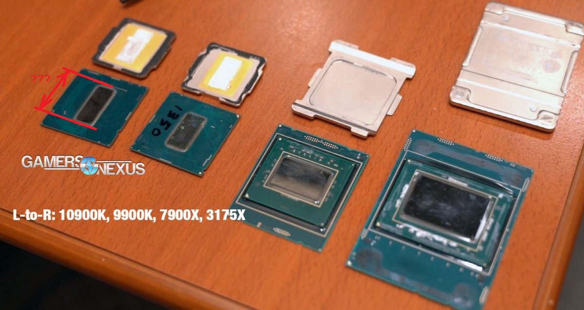

ALSTER писал(а):
у многих этот блок в goofy положении.
По моему мнению, Regular - это лучшая ориентация для i9-9900. Ребра холодной пластины в этом положении перпендикулярно вытянутому кристалу процессора, а впрыск жидкости идет вдоль кристала.
Ваял картинку под i9-10900, но смысл тот же:
91a2cbd3734d991ccf6d588c0cf42602_XL.jpg [ 168.06 КБ | Просмотров: 601 ]
Регистрация: 28.05.2004
Фото: 27
По тестам разница мизер на самом деле, но тестировалось не на 9900К, а на других процах.
Видал немало сборок с развернутым HK IV и 9900К, потому были сомнения. Наверное из-за удобства разводки. Но логично считать что обычное положение лучше из-за вытянутого кристалла.
