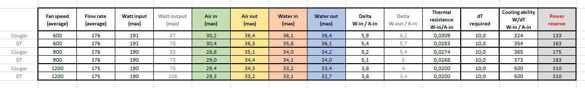

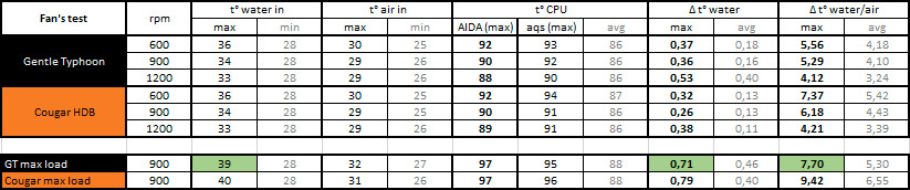

Методика:
- стресс-тест AIDA FPU 18 мин. для 600/900/1200 и 10 мин. для max load, вкл. Kombustor;
- температуры старта: вода вход (нагретый в радиатор) - ~28°С, воздух вход - ~25°С;
- Cougar установлены наверху, GT - посередине.
Результаты:
03-table-Cougar-GT-all.jpg [ 71.21 КБ | Просмотров: 662 ]
03-table-Cougar-GT-resistance.jpg [ 96.54 КБ | Просмотров: 662 ]
Cougar HDB: 600/900/1200/max
45560 45561
45562 45563
GT 1850: 600/900/1200/max
45564 45565
45566 45567
PS: я даю пищу для размышления и если кого-то что-то не устраивает в методике тестирования - вы вправе сделать их сами.
