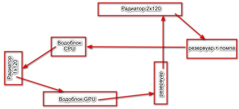

Можно ворваться с глупым вопросом? Вредит ли второй резервуар системе, в частности помпе? Схема такая: Основной резервуар Monsoon Series Two Premium Dual DDC (в нём помпа) - водоблок CPU - радиатор 1х120 - водоблок GPU - резервуар Alphacool Eisbecher Helix (для красоты, поток идёт снизу вверх) - радиатор 2х120 - резервуар Monsoon Series Two Premium Dual DDC. Вопрос к чему: у меня до установки второго резервуара помпа проработала лет 15 Laing DDC оригинальная, в бочке xspc. В 2022 поставил второй резервуар Alphacool, почти через год помпа померла (перестала с первого раза запускаться, как будто стартер не может стартовать), подумал время пришло и купил Alphacool Laing DDC310, прошло 1.5 года и она так же перестала стартовать. Купил EK-Loop 03.2025 и вот сейчас она начала дико гудеть, прошло 8 месяцев (есть мой пост в теме про помпы). Вот я и пытаюсь понять, в чём причина может быть такого частого отказа помп, не может ли быть проблемы в сопротивлении потока воды из-за такой сборки? Может был у кого опыт или знания есть по данному вопросу.
Спасибо заранее.
схема.jpg [ 41.43 КБ | Просмотров: 3045 ]

может просто купить проверенные вещи и собраться по проверенным схемам?
например Д5 помпа с нормальной жидкостью?
в частности у обитателей данного форума такое работает уже годами
а второй рез в одном контуре - просто бесполезная вещь, вреда намного больше чем пользы

Резервуар под ddc заточен, а под d5 и не найти уже 5.25.

Spider03
на авито валом вариантов, на али есть китайци новые, ищите и обрещите!
ну а второй резервуар в одном контуре - дурь ибо сильно мешает выгону воздуха, а иногда и вовсе делает оный процесс не выполнимым
пользы с него - никакой
если поспа на старте всегда погружена в жижу то её в целом пофиг на наличие 2го резервуара
