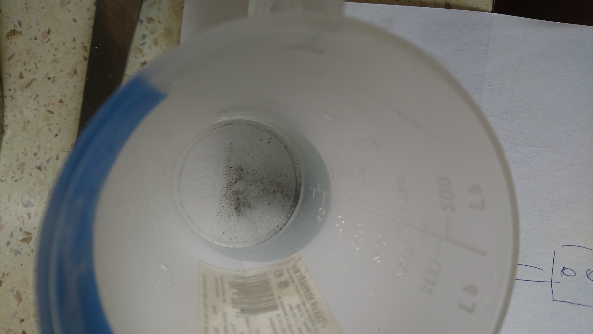

Вчера на реддите видел фотку мусора,
Было бы неплохо ее увидеть, а то вдуть-вдуть) :D
Я стакан с осадком в лимонке постил с совершенно нового ST30
DSC_1900.JPG [ 335.63 КБ | Просмотров: 718 ]
