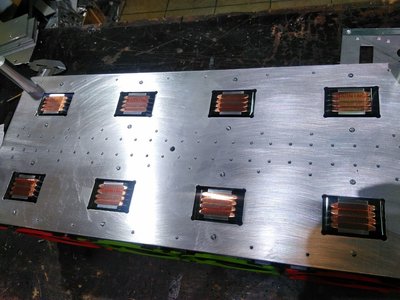

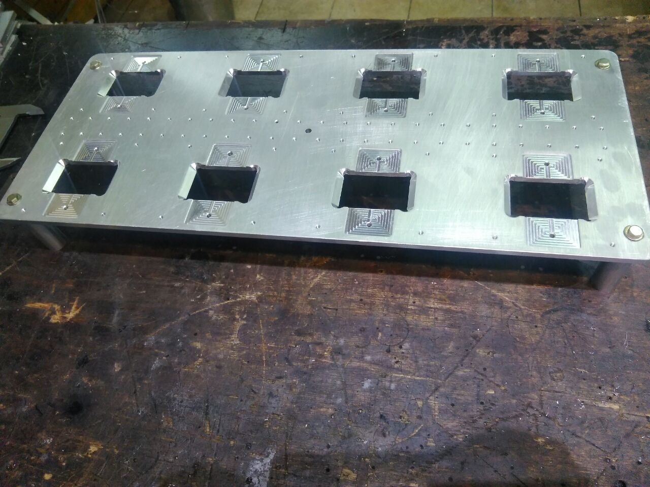

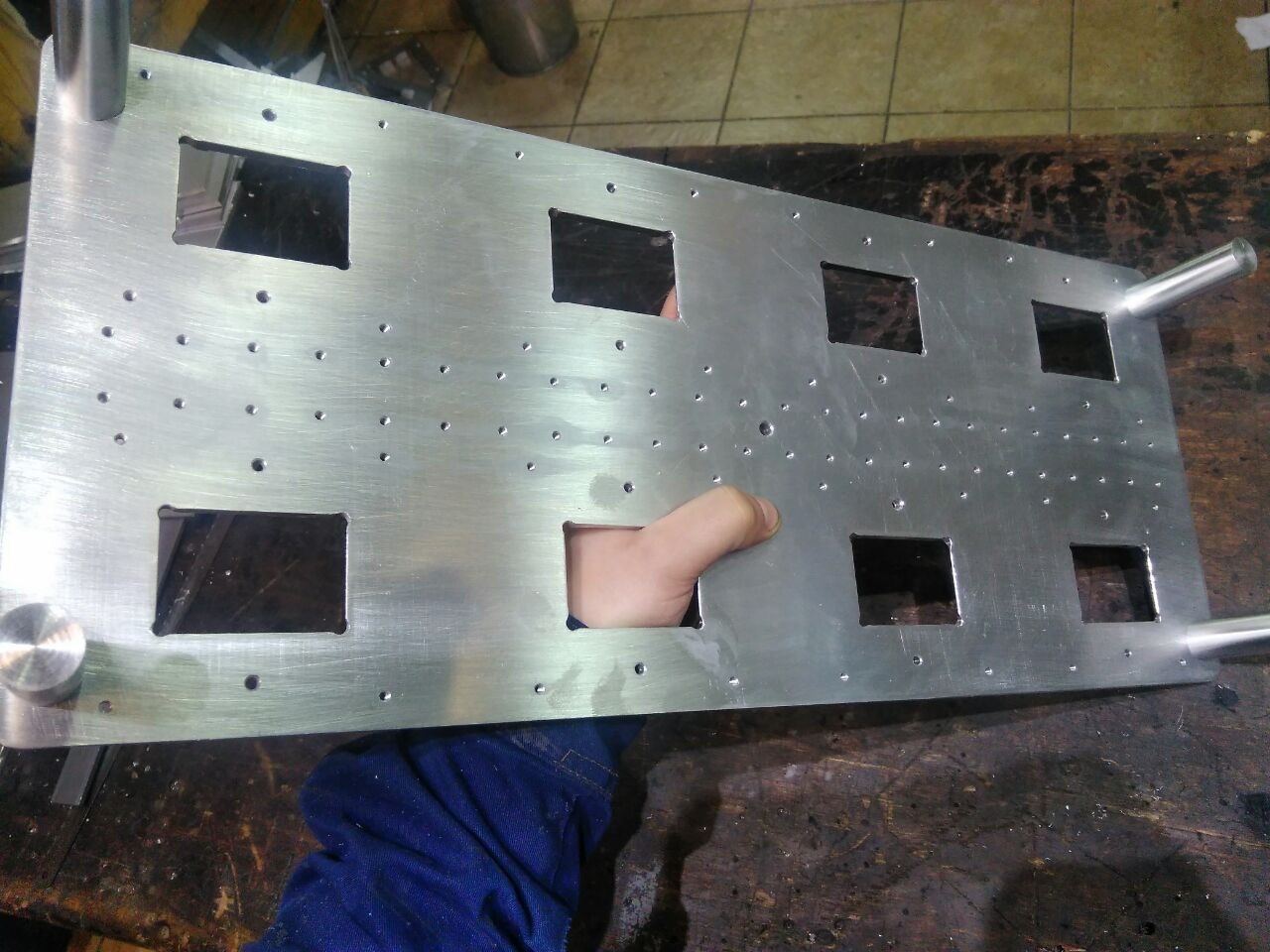

Решил в нижнем отсеке корпуса сделать дополнение к контуру СВО - чиллер на модулях Пельтье. Видел несколько подобных опытов. Наиболее удачный у Дербауэра, где аж 12 модулей Пельтье охлаждали воду в контуре и сами при этом охлаждались другим водяным контуром с двумя 480мм радиаторами.. И результат был не очень. Вода в охлаждаемом контуре был минимум 12 градусов при комнатных 25. Это без нагрузки.
Результаты не воодушевляли, но все эти контуры были собраны на примитивных водоблоках с алиэкспреса. Я так понимаю это просто медная коробочка (если это можно назвать медью) без какой либо микроканалки.
Решил я все же провести свой эксперимент, построив все на качественных комплектующих. На фото наверно будет все понятно. Идея моя. Реализация - человека, у которого руки растут откуда надо.

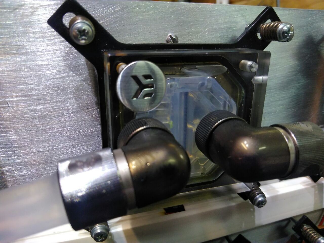

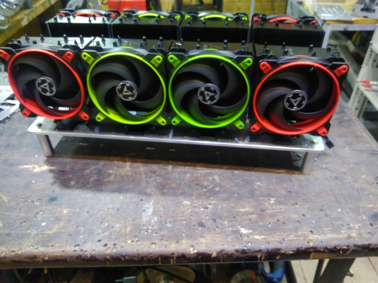

На таком вот основании был установлен бутерброд - водблок ЕК, Пельтье, башенный куллер120мм. Все о 8-ми штуках. Внешние габариты, что бы вписаться в нижний отсек корпуса.
1.jpg [ 255.53 КБ | Просмотров: 653 ]
2.jpg [ 222.94 КБ | Просмотров: 653 ]
3.jpg [ 207.35 КБ | Просмотров: 653 ]
4.jpg [ 284.17 КБ | Просмотров: 653 ]

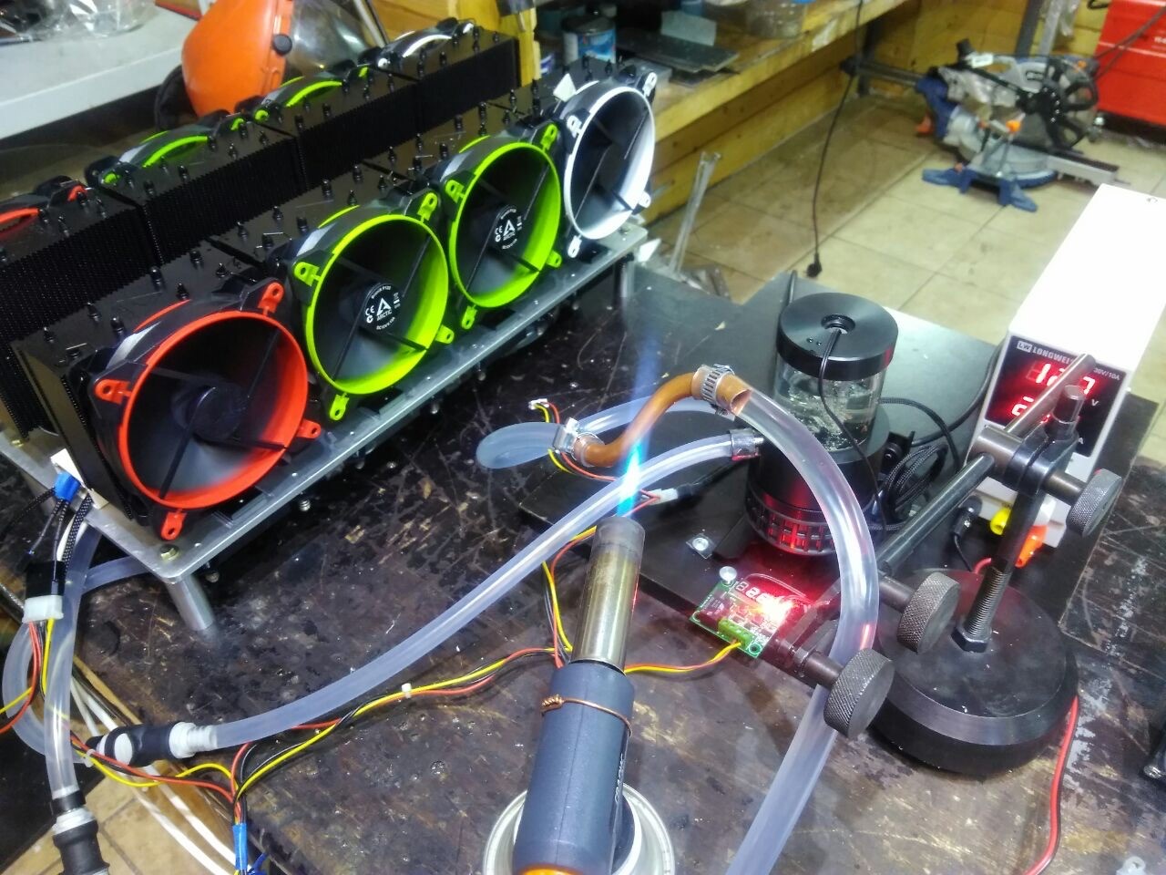

Добавлено спустя 13 минут:

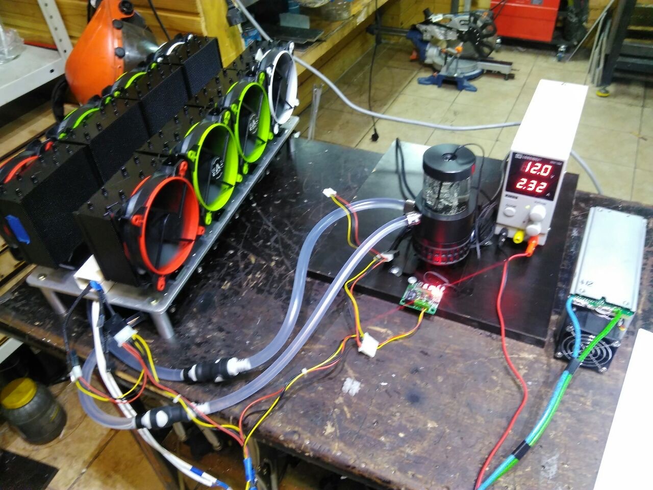

Собран вот такой тестовый стенд
6.jpg [ 278.52 КБ | Просмотров: 647 ]
Ну и опробован
7.jpg [ 138.69 КБ | Просмотров: 647 ]

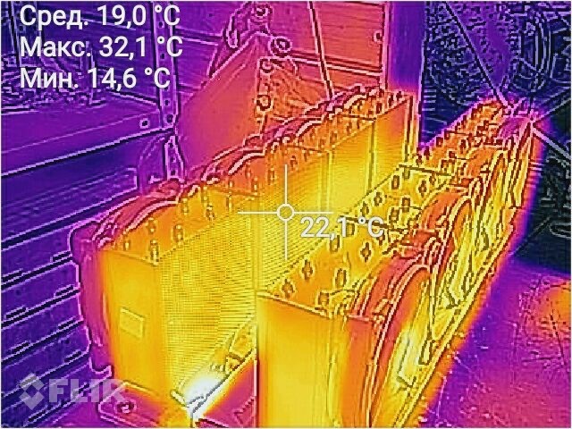

На 9-й минуте работы без нагрузки вода в водоблоках замерзает
8.jpg [ 250.65 КБ | Просмотров: 647 ]
А с такой примитивной нагрузкой в виде горелки, не поднимается выше 10.5 градусов.
9.jpg [ 285.31 КБ | Просмотров: 647 ]
Собственно зачем я все это пишу. Очевидно, что штука получается достаточно мощная.. При работе процессора в режиме простоя/низкой нагрузки - избыточная. Надо регулировать мощность охлаждения элементов Пельтье. И вот тут я наткнулся на неожиданное препятствие. Оказывается модули эти, умеют деградировать. И боятся они в этом плане, нескольких вещей. Вот что я почерпнул на одном из форумов.
1. Пульсации тока через элемент Пельтье не должны превышать 5%. Нарушение этого условия ведет к резкому снижению эффективности модуля (по некоторым данным на 30-40%), а его кпд в режиме охлаждения и так не велик.
2. Использование релейного регулятора для управления модулем Пельтье приводит к плачевным результатам:
Быстрая деградация элемента Пельтье. Из-за каждого включения – выключения модуля деградируют полупроводниковые кристаллы. Объясняют это тем, что из-за резких изменений температуры между пластинами модуля возникают механические напряжения в местах спайки с полупроводниками. Не важно, как это происходит. Важно, что производители элементов Пельтье нормируют количество циклов старт-стопов модуля. Для бытовых модулей это прядка 5000 циклов. Но это на полное прекращение работоспособности модуля. Т.е. релейный регулятор убьет модуль Пельтье за 1-2 месяца.
Как раз вторым способом я и планировал регулировать мощность. Даже купил для этого релейный контроллер холодильника, а бп использовать компьютерный. Реле просто бы отключали один - несколько элементов и таким образом держали температуру в нужных пределах. Но похоже так делать нельзя.
Может быть кто то подскажет (знает) решение?

Ну дык в той статейке, откуда ты цитировал про недостатки пельтье всё, что тебе нужно, подробно расписано - и принципы управления и схема контроллера и прошивка.

Это ты верно заметил. Статья та. Но во-первых, я подумал может быть у кого то тут есть свой опыт использования таких модулей. Просто такая быстрая деградация модулей, как описано в статье, мне кажется спорной. Есть масса термоэлектрических холодильников, китайских, работающих годами с примитивными БП. Во вторых нашел статью (вечером скину ее) где исследовался вопрос деградации модулей и пределы по событиям вкыл/выкл были куда как больше.
Ну и автор, предлагает контроллер на 1-2 модуля. У меня их 8-м.
Идеально было бы найти какое то готовое решение, в виде БП с низкими пульсациями, который позволил бы регулировать мощность модулей.
