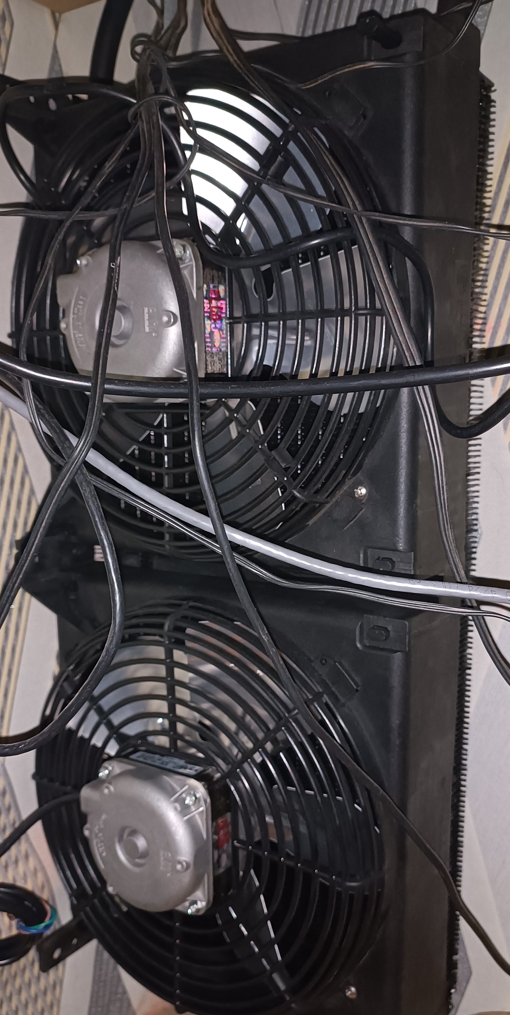

Прикрутил вот такую штуку. Конденсатор для холодильной установки. Висит под столом, вентиляторы через диммер запитал.

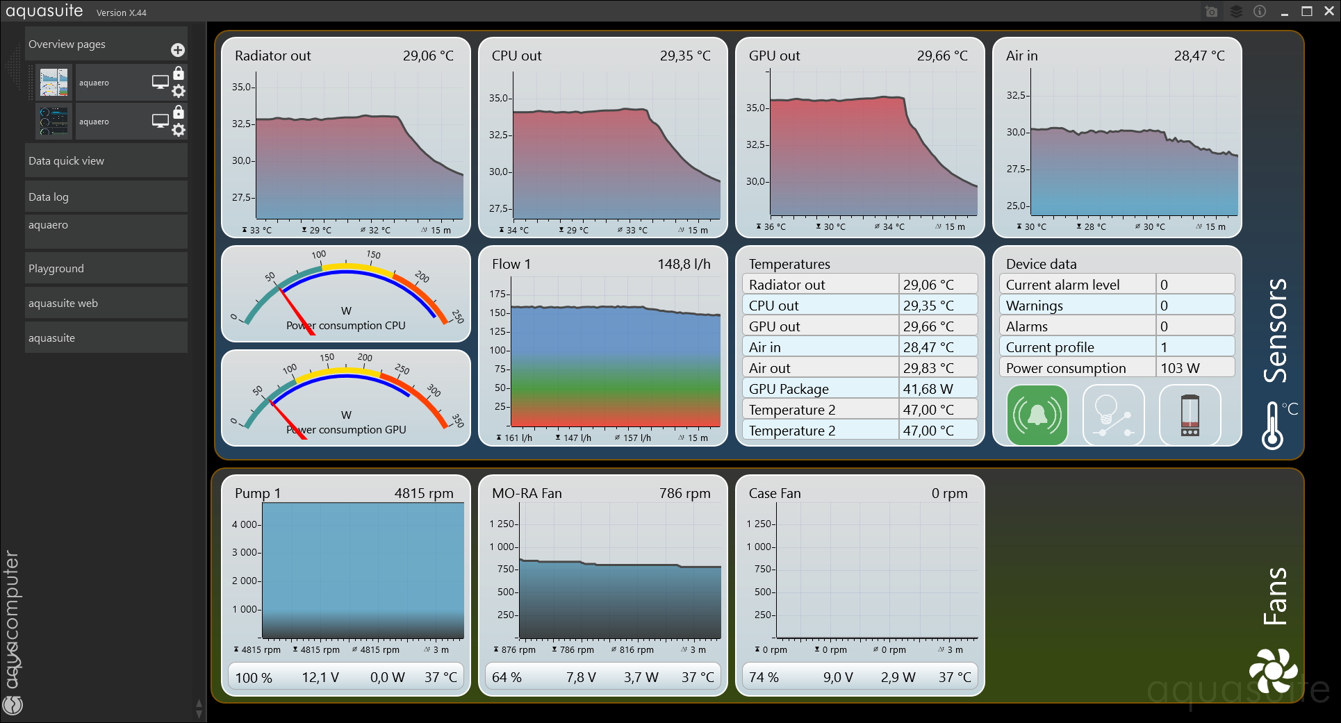

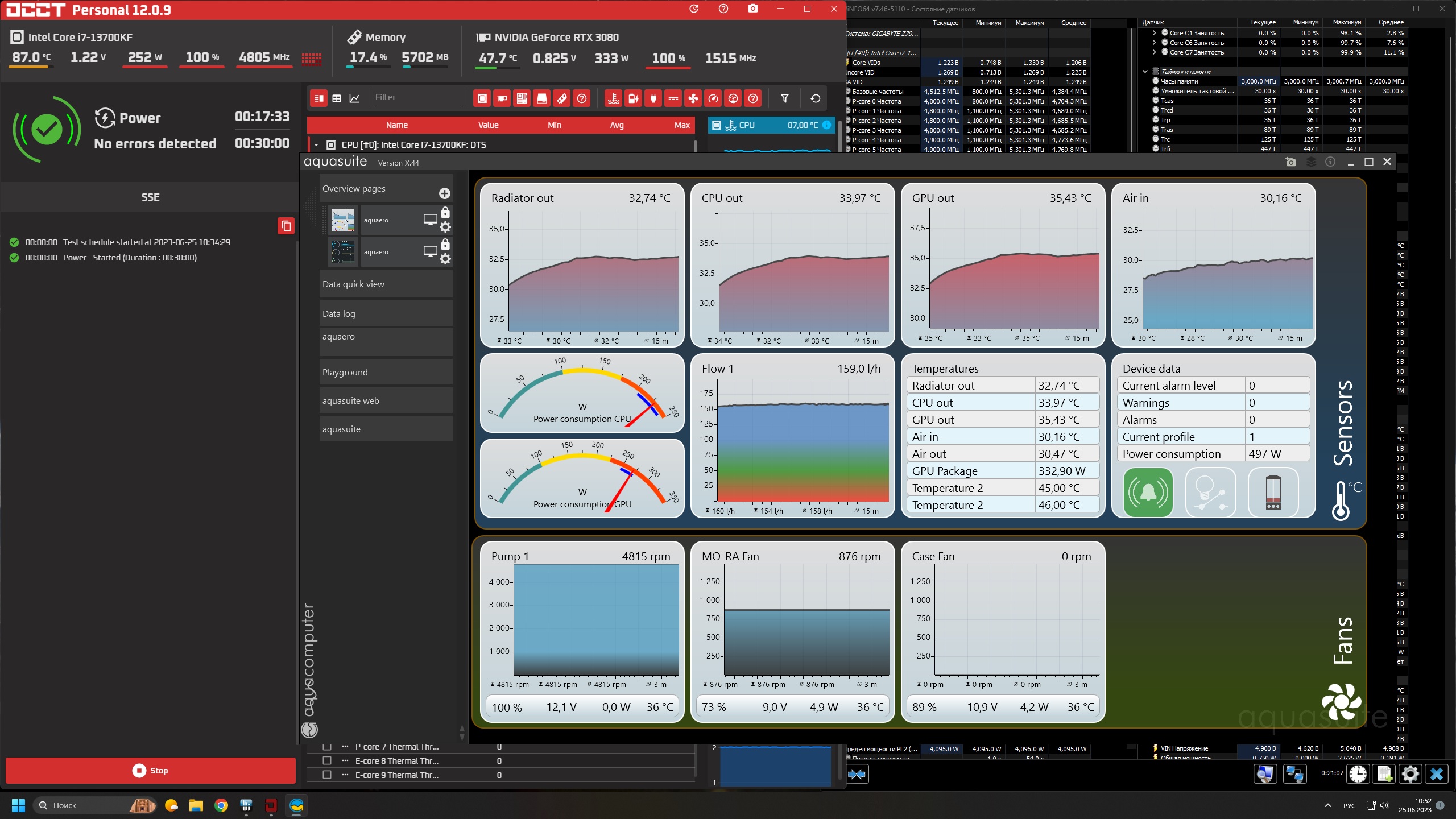

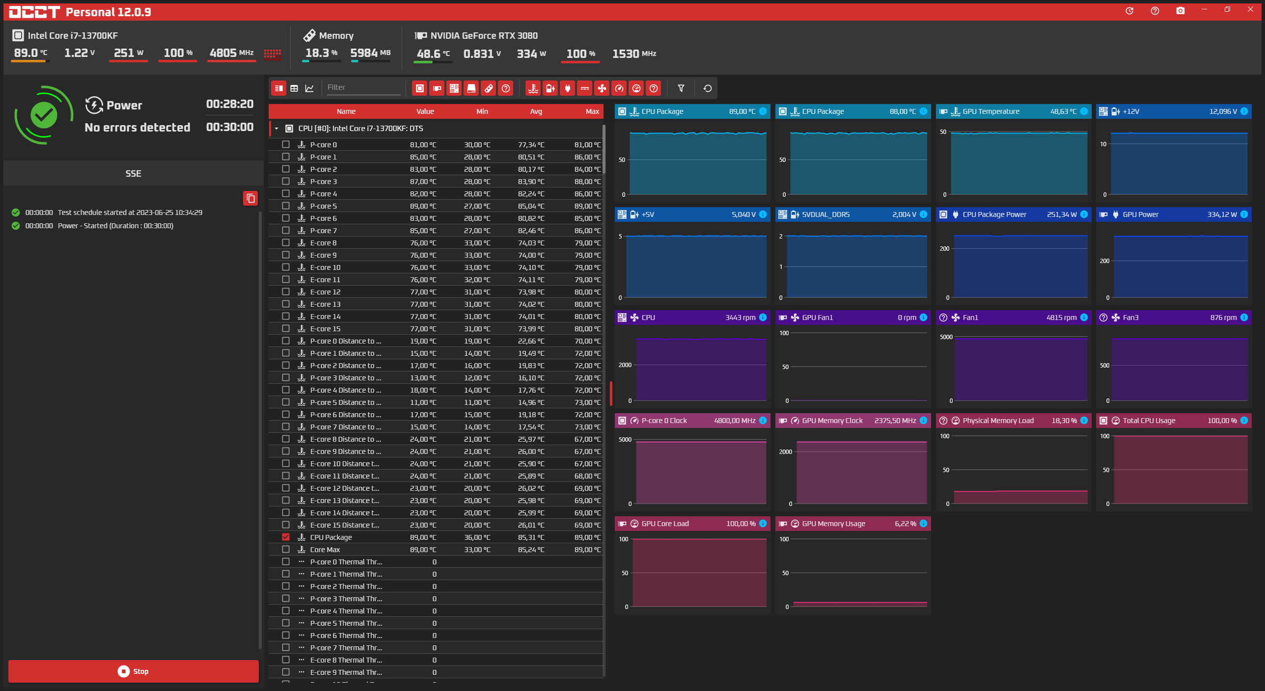

Протестировал систему в ОССТ - "тест питания" 30 минут. Температура в комнате 26 гр. На температуру "Air in" не обращайте внимание. В контуре одна "мора", из радиаторов.
Примерно, посредине теста
Тест ОССТ.jpg [ 717.36 КБ | Просмотров: 972 ]
А это, по завершении
aquasuite_2023-06-25_11-10-01.png [ 193.82 КБ | Просмотров: 972 ]
Ну и сам ОССТ
OCCT-23625-110247.png [ 257.42 КБ | Просмотров: 972 ]
CPU еще в стадии "расстройства" - тонкие настройки не проводились.

helm неплохо, там 500-550вт?
А чего расстраиваться? оборотов дай автоматические чтобы поднимались и будет на CPU 82-85С. Таких нагрузок в жизни почти нет (за исключением пары игр).
AMD - Ave Mater Dei (лат.)
Регистрация: 13.06.2010
Откуда: Актау
Фото: 4
(AMD)OPTERON писал(а):
там 500вт?
Где-то так.
На скрине с ОССТ показывает 252 по "процу" и 333 по "графике". А в "аквасюите" чуть меньше 500. Может чего с датчиками напутал, ХЗ?
Еще пока настраиваю систему.
Добавлено спустя 2 минуты 43 секунды:
(AMD)OPTERON ,
Не, обороты задирать не вижу смысла - меня и так устраивают. Температура жижи более не растёт, а значить и подымать их не вижу смысла. Тишина важна.
И обороты у меня "слегка гуляют" - 876 это вышел максимум. При падении температуры жижи и обороты "опускаются, вплоть до 650-ти.

helm
Все норм на первый взгляд, криминала нет.

helm так ты просто увеличь и посмотри снизиться ли ЦП, возможно что нет. И дело в другом (ВБ, паста, просто горячий).
Т воды отличная, тут все мечтают такую иметь!
