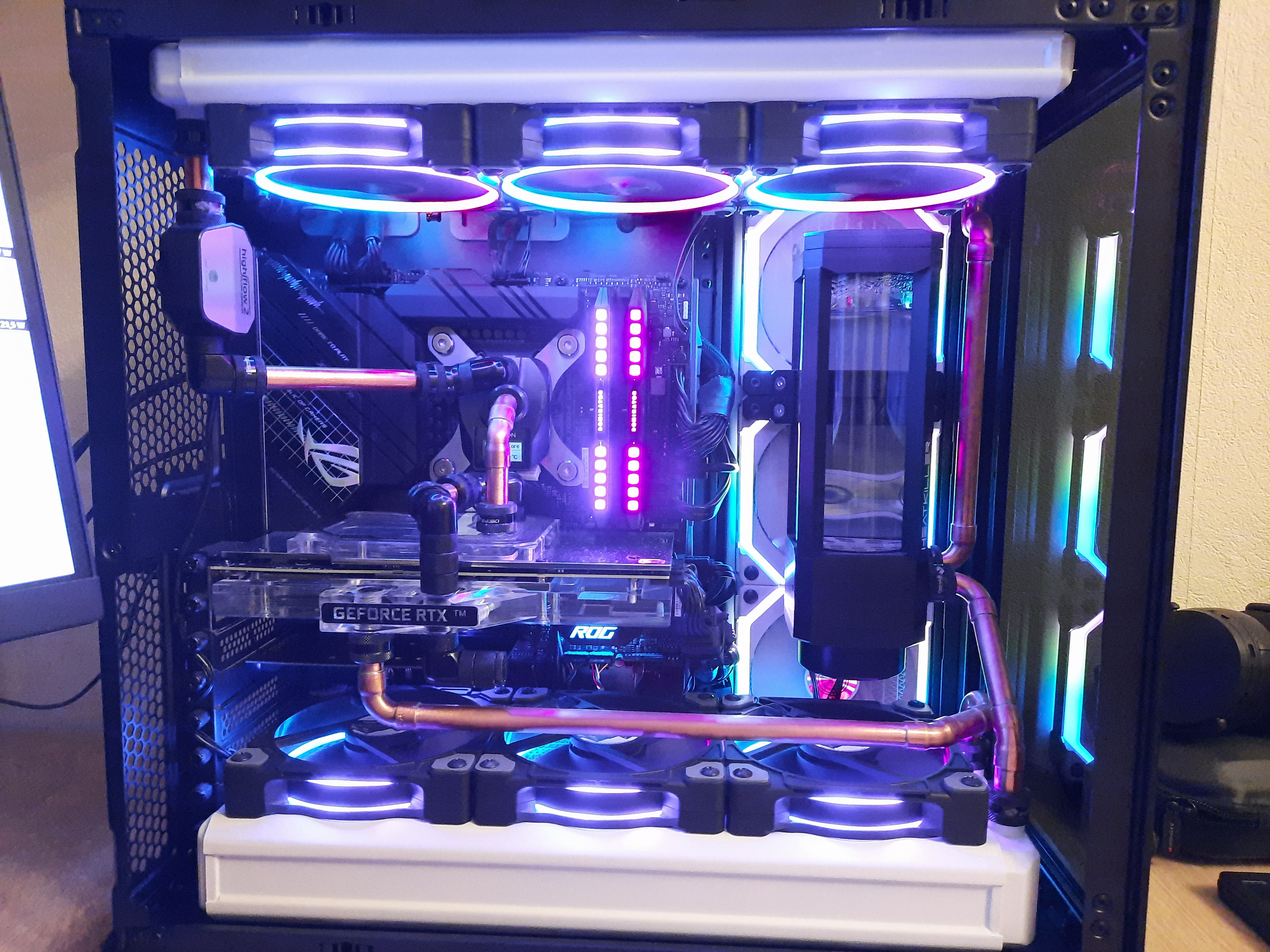

Я решил проще
ни каких дистро

remaxr писал(а):
Я решил проще
медные трубки - это не проще :D
Респект, я б даже не решился.
Регистрация: 23.07.2023
CHiCHo писал(а):
remaxr писал(а):
Я решил проще
нее акрил или птег это дерьмо по сравнению с медью.
попробуй это не сложно спаять
Регистрация: 22.12.2021
remaxr писал(а):
Я решил проще
ни каких дистро
Вот и я в своей писанине хочу избавиться от дистро, и ее избавление открывает возможность поставить толстяка 360 на push/pull и еще помпу с радиком вместить.
Да и вопрос открытый остается как по себе радиаторы от ТТ, сейчас на фронте стоит 420 на 30mm, всёже толстый 360 на P/P будет эффективнее с классической схемой чем дистро и тонкий 420. Это уже на практике посмотрим.
С медными трубками классное решение, надежное и интересное на вид.

Короче такая система 12900KS + RTX3080 + black ice nemesis radiator gts 360+ два black ice nemesis radiator gtx 360 поток с VPP APEX 126л/ч
вентиляторы на 1000 дельта 16-18 по цельсию
В критику можно? Пока в лес не послали)
Верхний радиатор бесполезен, возможно даже вреден. Во всяком случае, в задраенном корпусе. Активный бэк на3080 не нужен, съел литров 10-20 литров потока. В остальном фэншуй)

nag77 писал(а):
нее боковая крышка снята, верхний gts как раз получше чем gtx на малых оборотах, переключал на разные варианты, но gts ест поток в отличии от gtx.
