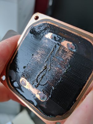

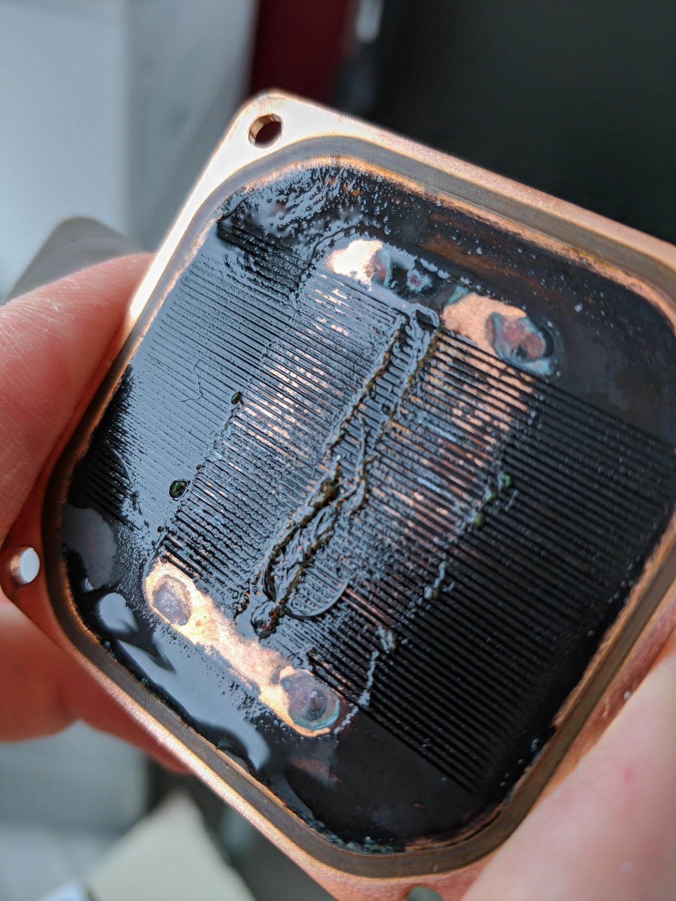

atlonn писал(а):
Taimer81
Есть ещё варианты...
4. Качество монтажа насосного агрегата...
5. Используемый теплоноситель
Ну и как говорил ранее..:
Разобрал водоблок, а она... Откуда эта грязь не понимаю...
Помыл, почистил, упало сопративление контура, помпа стала на много тише работать.
IMG_20190309_124027.jpg [ 455.61 КБ | Просмотров: 793 ]
Регистрация: 11.03.2008
Откуда: Норильск...
Из контура вестимо --- материал шланга с ЖиЖей "в реакцию вошли"(где-то попадалось подобное при чёрном шланге ПВХ в контуре), иль краска из ЖиЖи и прочее, прочее, прочее --- ест спец.ветка для этой непотребщины...
atlonn писал(а):
Угу, совершенно верно,т.е. эти насосные агрегаты Действительно могут быть мертвецки безмолвными --- просто нужно уметь их готовить...
Water Cooling System Koolance --- Superior Liquid Cooling Solutions.
Регистрация: 12.12.2016
Откуда: Чебоксары
Да, забыл написать, температура на 15 градусов упала в стресс тесте. 6х4700 было до 80, сейчас 63-65 градусов.
Регистрация: 19.03.2008
Откуда: Беларусь
Думаю, аналогичные отложение в фуллкавере карты присутствуют.
Откуда: Чебоксары
nag77 писал(а):
Думаю, аналогичные отложение в фуллкавере присутствуют.
Что то есть, но не критично. Не микроканалы, не забиваются так.
Брал БУ радиатор, а хозяин, оказалось, не промыл его перед продажей, а я и не проверил. Была черная жижа.
Расход вырос до 66-67 л/час.
IMG_20190309_173149.jpg [ 682.3 КБ | Просмотров: 763 ]
