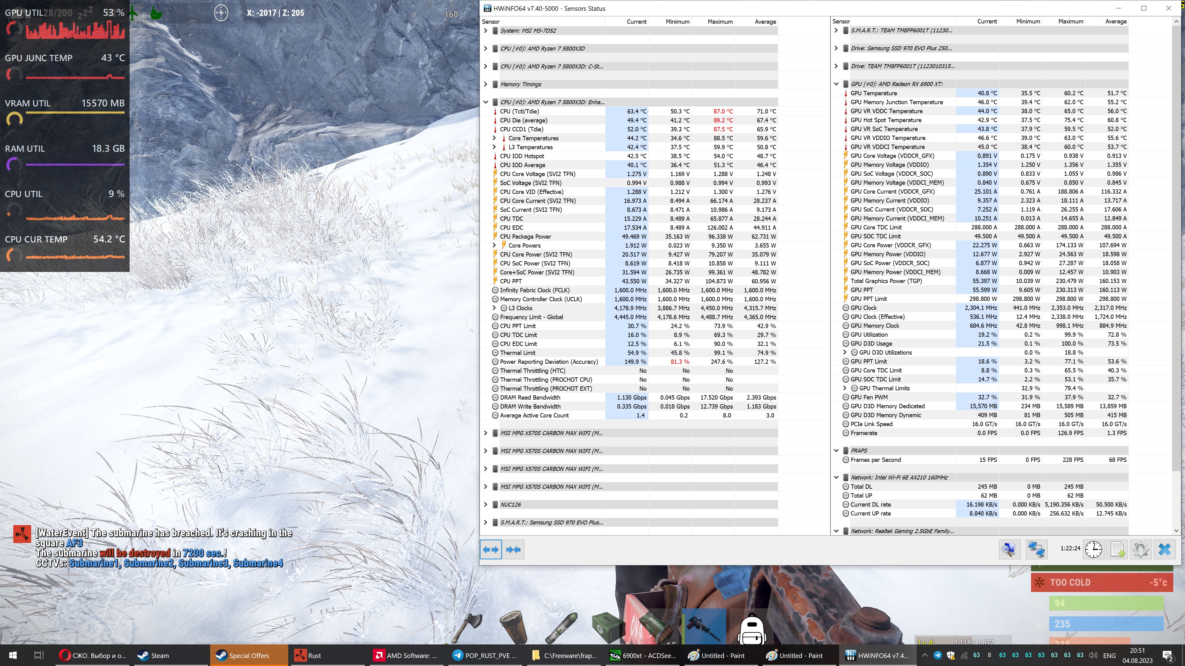

Всех приветствую. Юзал поиск, нашел только одно упоминание (от товарища Oversemper) 5800x+6900XT в одном контуре на 360м радитаторе. Больше таких нет?
В свое время трудился мой XSPC 360 в одном контуре с fx8120+5970 в стоке. И как помню температуры были вполне в норме. Для разгона и красивых скриншотов на hwbot я выносил радиатор за окно в -50. Спустя полгода компьютер был заброшен и разобран. Но компоненты сжо сохранились, и ждали своего часа. И вот, спустя чуть больше десяти лет пройдя путь 200ge-2400g-5700g "на воздухе" проснулись мои старые гены оверского энтузиазма.
Ваш прогноз по связке 5800x3d+6900xt на одном, пусть и жирном 360? Разумеется в стоке.
Вообщем получился настоящий обогреватель. В помещении около + 28, t жидкости 47-48.
Буду вспоминать молодость, внешний радиатор(на балкон) и циркуляционный насос.
R7 9800X3D | MAG B650M Mortar Wifi | RX9070XT | M-die 48gb 6000cl30 | RM850x
а на железе какие температуры при этом? И чем грели, чтоб получить такие температуры воды?

Megagad писал(а):
Замер температуры контура с помощью термистора(погружен в жидкость), который шел в комплекте с матплатой.
Просто запустил игру Rust. Прогрев контура занимает буквально минут 5-10. Скорость вращения вентиляторов - на максимум.
cpu ~55-60c (CO -20) без CO ~75-81
gpu hotspot 65-71 2400 1135mV - какие температуры будут в стоке можно только представить.

Megagad писал(а):
По сути - дельта в 20° на 60мм 360-ке - это ватт 550-600 как минимум. При оборотах 2000 и выше.
Там 120 noctua с макс 700 оборотами. И судя по дельте hotspot/water cpu/water нагрузка была прям очень невысокая. 5800x3d в хорошей игровой нагрузке дает дельту градусов 30.
Просто большого внешнего радиатора будет достаточно(большая мора с вашей нагрузкой и оборотами даст нагрев жидкости градусов на 5 - а это уже -15 к текущим температурам). Ваши железки сами по себе очень горячие и надо принять, что в плане температур на интел+nvidia текущего поколения равняться не стоит. Тут или экстремальные методы охлаждения теплоносителя или принять температуры 60-70+ в хорошей нагрузке на компонентах. 5800x3d без CO и температурного лимита может легко к 90+ улетать даже на достаточно холодной воде.
-30 не едет? Вроде почти все 5800x3d могут в такое понижение напряжения.
Ryzen 7 5800x3d CO -30, x570 Aorus Elite, DDR4 16GBx2 Ballistix 3600 cl16, ASUS RTX 3070ti TUF, Define R5, Custom Water loop
Регистрация: 07.04.2006
-30 едет. Но в Rust какие то статтеры. Без CO вообще все отлично.
Ниже скриншот без CO.
6900xt2.jpg [ 2.71 МБ | Просмотров: 487 ]

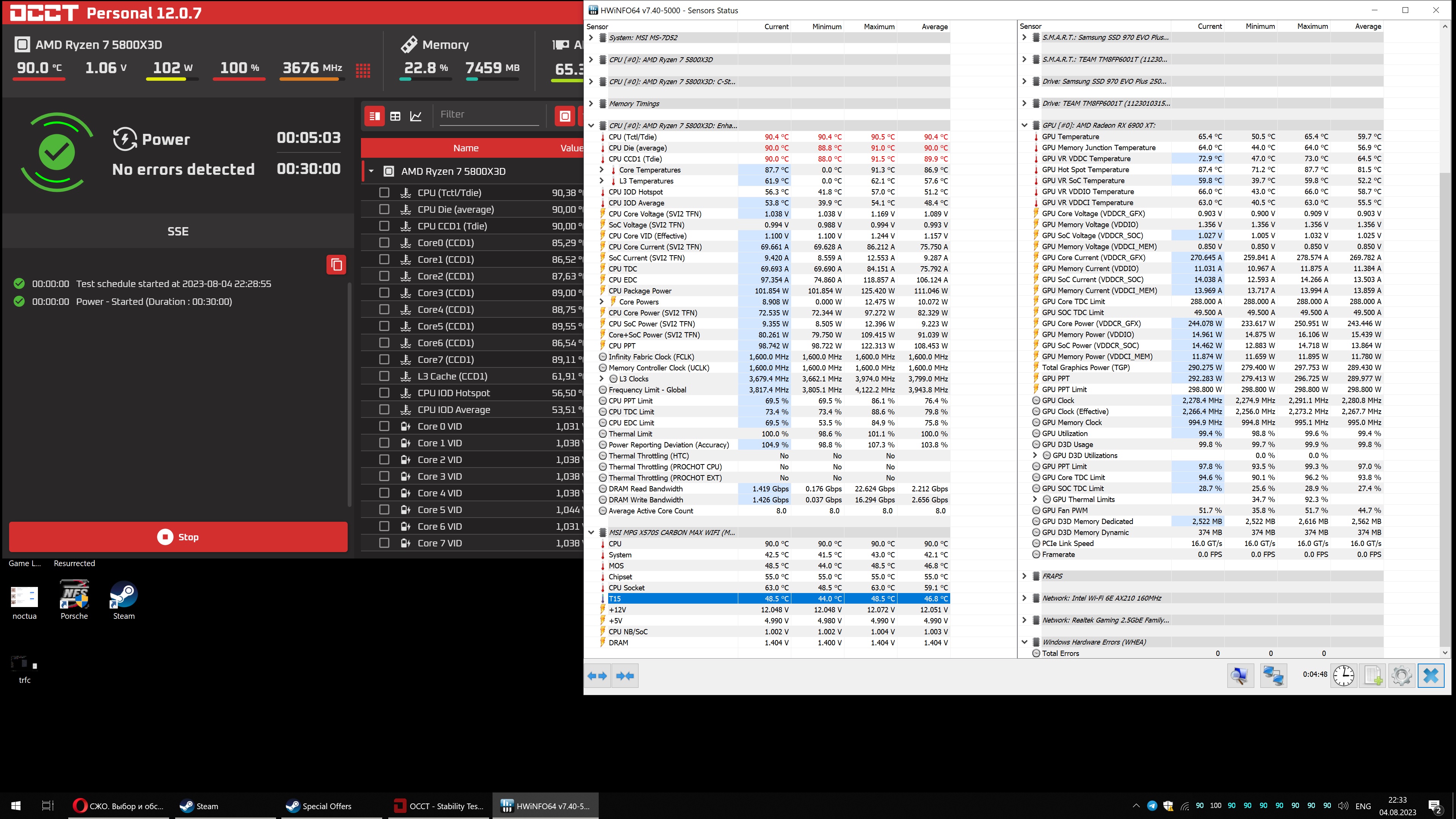

Maloych хватит играми, что-то мерить. Запускайте то, что можно повторить и то что нагрузить по полной. ОССТ тест питания.
AMD - Ave Mater Dei (лат.)
А смысл? Очевидно же, что производительности радиатора не хватает.

Maloych а смыл тут писать что либо? Смысл понять сколько не хватает и какие сейчас цифры, и чтобы можно было проверить тест потом когда будет + 1-2 рада на цифры.
В помещении ~27c

Maloych я думаю еще 5 минут и будет все 50с :beer:

Меньше 400 ватт и такое...
Кто еще сомневался, что Т будет не как на воздухе? :D
Регистрация: 02.10.2008
Там далеко не меньше 400W, карта только около 400W потребляет
Регистрация: 24.03.2006
Откуда: Moscow
Фото: 266
Lexx_l я что вижу на картинке, то и считаю...
Общий жор картой менее 300, но снимает водоблок в основном с чипа, там 250.
Так можно и до жора из розетки дойти и считать что оно в сво зашло
