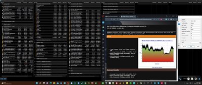

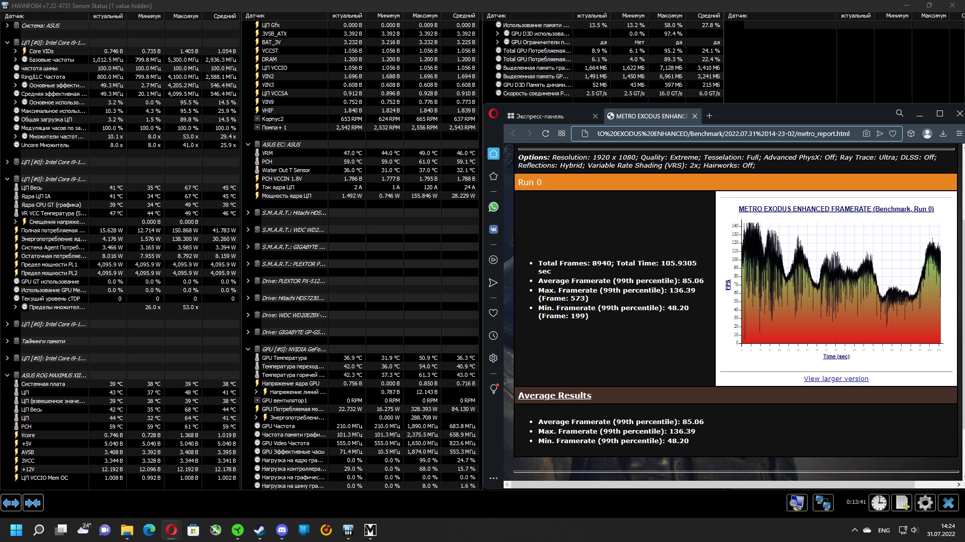

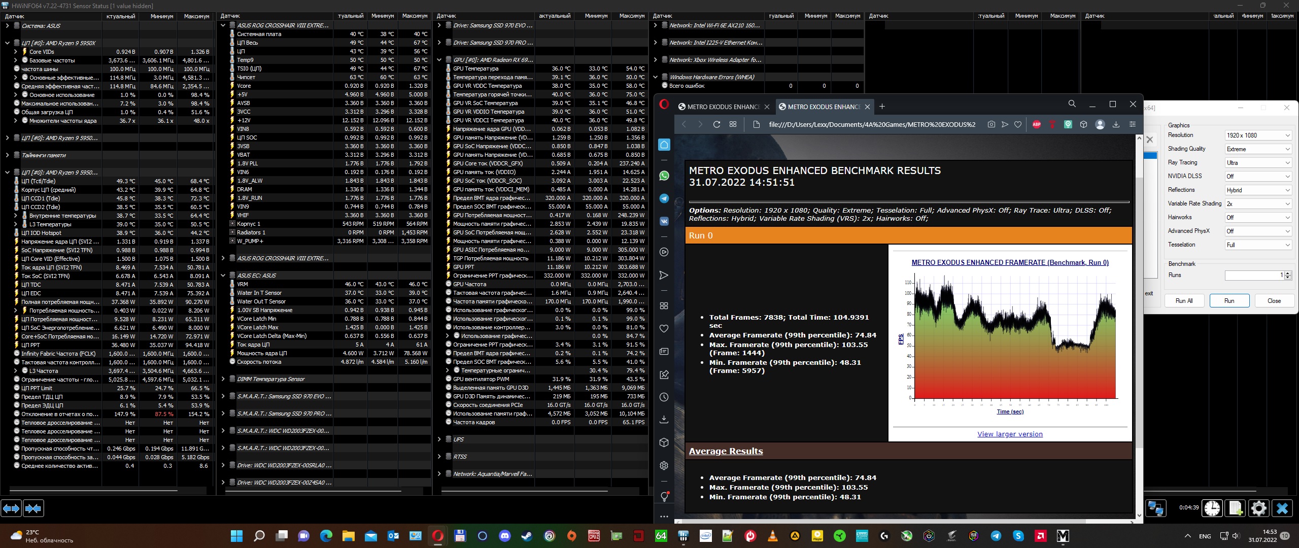

Вот тебе ещё пара сравнений с примерно одинаковым потреблением по мониторингу, смотри картинки и сравнивай с результатом на видео
11900K+3080Ti - потребление в пике 540W
Metro_11900k_3080Ti (1).jpg [ 724.12 КБ | Просмотров: 1079 ]
5950X+6900XT - потребление в пике 629W
Metro_6900XT_1075_2714_314 (1).jpg [ 961.05 КБ | Просмотров: 1079 ]

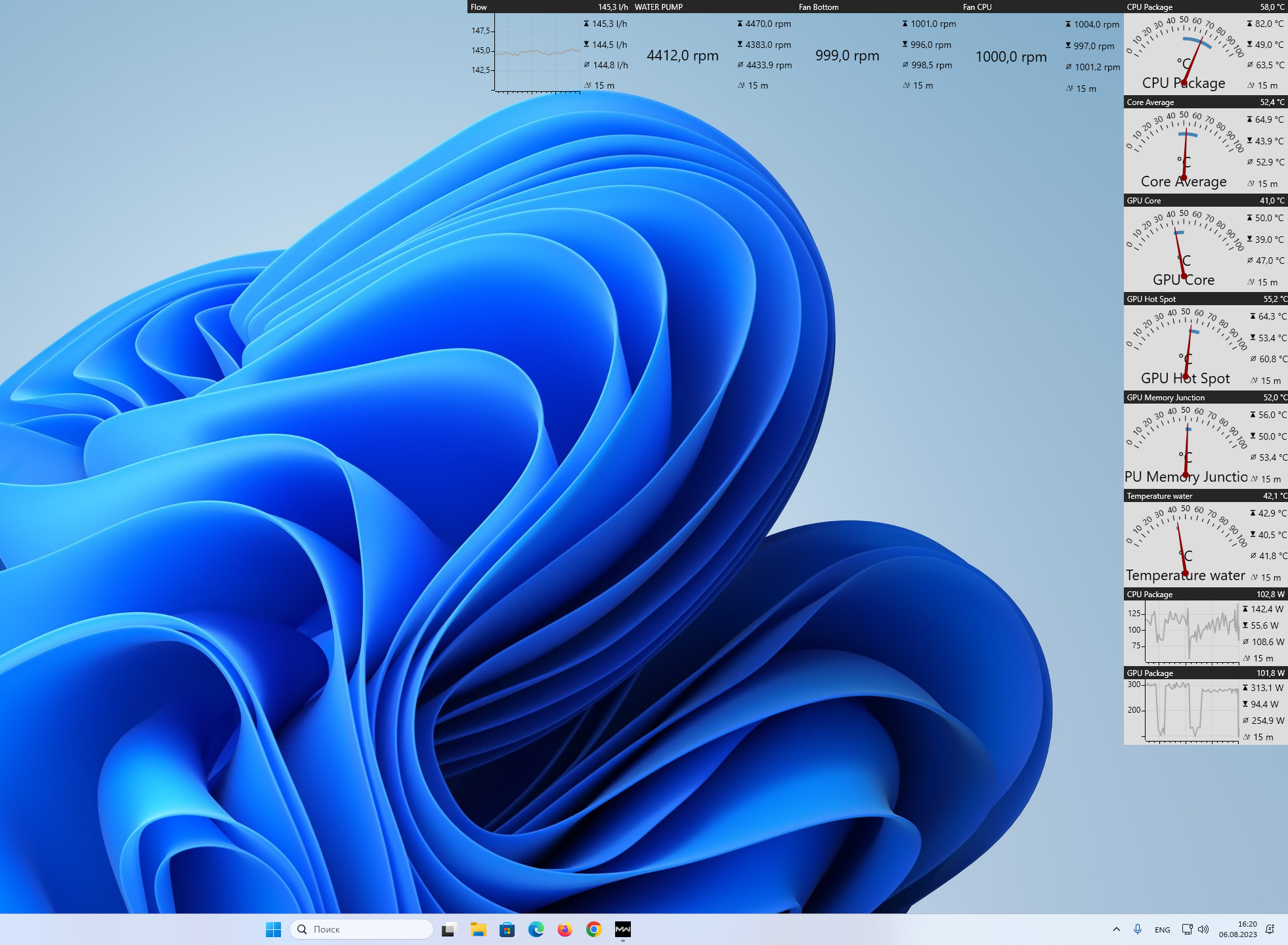

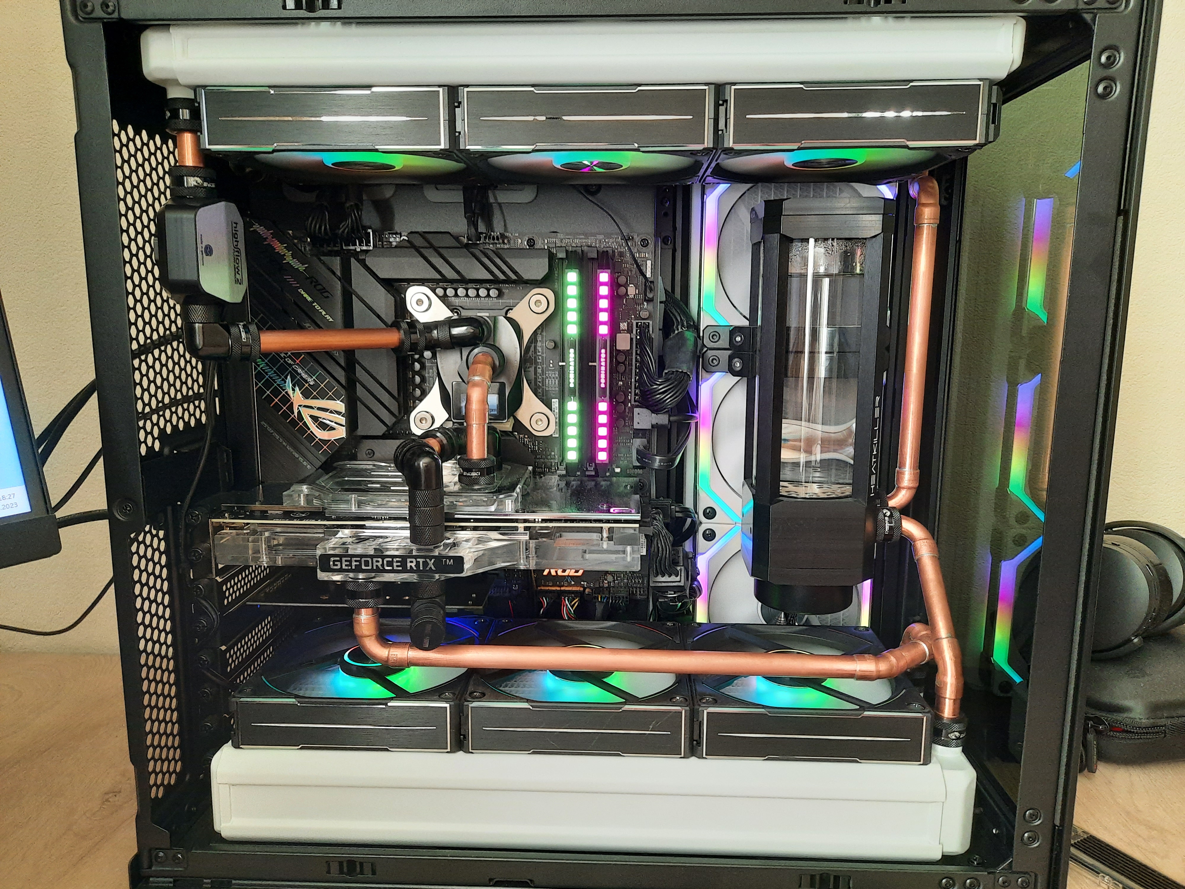

двадцать минут игры в варзон
какие мысли ? что ни так?
12900KS
RTX 3080
комнатная 27
20230730_182611.jpg [ 3.61 МБ | Просмотров: 853 ]
Снимок экрана (81).png [ 2.24 МБ | Просмотров: 853 ]
всё так. всё по "бумажкам" - одна 360-ка пуш(либо пул) рассеивает при 1000Об/мин около 180-200Вт(при таком потоке). Плюс минус. Плюс верхний "подогревается" нижним - внутри для второго радиатора температура будет однозначно выше. Даже с открытой боковой крышкой.

Регистрация: 23.07.2023
Megagad писал(а):
стоит три радиатора
два black ice nemesis radiator gtx 360 с низу с боку
один black ice nemesis radiator gts 360 вверху
и это всё по "бумажкам" подозрительно, или все таки так и должно быть?
я весь в сомнениях
(при таком потоке) поток может быть в реальности больше, так как датчик стоит не совсем корректно.
в инструкции по установке должно быть до первого *угла* с обоих сторон не менее 50мм

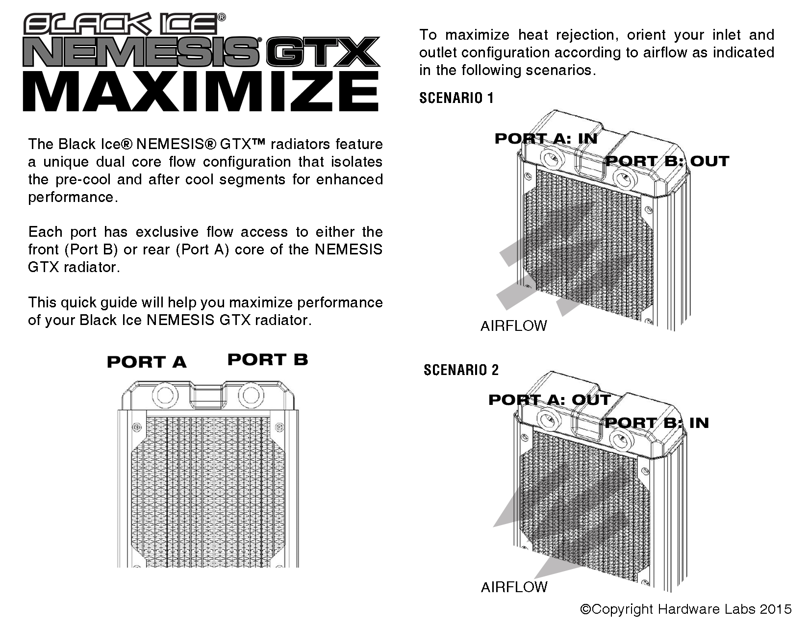

remaxr , разъясни уже наконец, что у тебя работает на вдув, а что на выдув. Подозреваю, что 2 радиатора подогревают воздух внутри корпуса, а третий прогревается им, теряя эффективность в теплоотводе.
нижний на вдув снизу с боку на выдув и верх на выдув
все вентиляторы на 1000 оборотов
крышка боковая снята
радиаторы подключены согласно инструкции
GTX-Flow-Maximize.png [ 651.65 КБ | Просмотров: 773 ]
Регистрация: 07.11.2004
Откуда: Из Искры
Фото: 241
remaxr сделай все на выдув с открытым корпусом и посмотри результат. Должно быть не более 38с, если так будет добавь 140 сзади на вдув и спереди на вдув.
Я думаю если оставить 2 радиатора на выдув (если нет желания менять стекла на вентиляторы на вдув) то темпы будут ниже чем сейчас с 3 радиаторами.
Даже если там 200 литров вместо 150 - это не окажет почти никакого эффекта на температуры. Но думаю 150 это вполне корректное значение т.к. одна помпа и сопротивления в контуре достаточно.
А так все друг другом обдувается, перекрывается и подогревается в довольно тесном корпусе с посредственным доступом воздуха. Хороший результат вряд ли достигаем в таких условиях. Думаю если бы эти 3 радиатора были вне корпуса, то нагрев теплоносителя был бы минимум в 2 раза ниже.
Плюс не удивлюсь если температурный датчик подогревается "извне" т.к. обдувается потоками от радиатора и находится рядом с gpu/mb vrm и на самом деле теплоноситель немного прохладнее. Уж больно низкая дельта GPU/Water 7 градусов при довольно среднем потоке.
Ну и минимальная температура GPU 39 градусов при минимальной температуре теплоносителя 40.5 намекает на некоторое несоответствие при условии что GPU даже не была в полноценном простое во время теста(минимальное потребление GPU 100+ вт)

remaxr писал(а):
стоит три радиатора
тогда уж "два с половиной" ;)
Что за мода ПЕРЕКРЫВАТЬ радиатор помпой/колбой(а ещё половина нижнего вентилятора перекрыта нижним радиком с вентиляторами)??? К тому-же вентиляторы на нём "всасывающие" - тянут тёплый воздух от нижнего, точнее - то. что смогут вытянуть мимо помпы с резервуаром...
По сути - убрав "задний" радиатор, и установив его вверх вы получите те-же температуры. Плюс - добавив ещё три вентилятора и сделав "пуш-пул" на обоих радиаторах сможете отыграть ещё пару-тройку градусов в минус.
Ваш случай самый нижний:

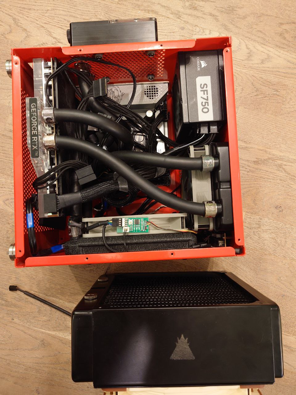

я когда купил эту елду, честно говоря немножко удивился от размеров. даже если корпус распилить на две части - не влезет.
сейчас она в игрушках выше 60 не греется, и сидит на одном контуре с процом. а у меня далеко не 360 жирный радиатор ))
photo_2023-07-26_14-57-35.jpg [ 250.12 КБ | Просмотров: 613 ]
