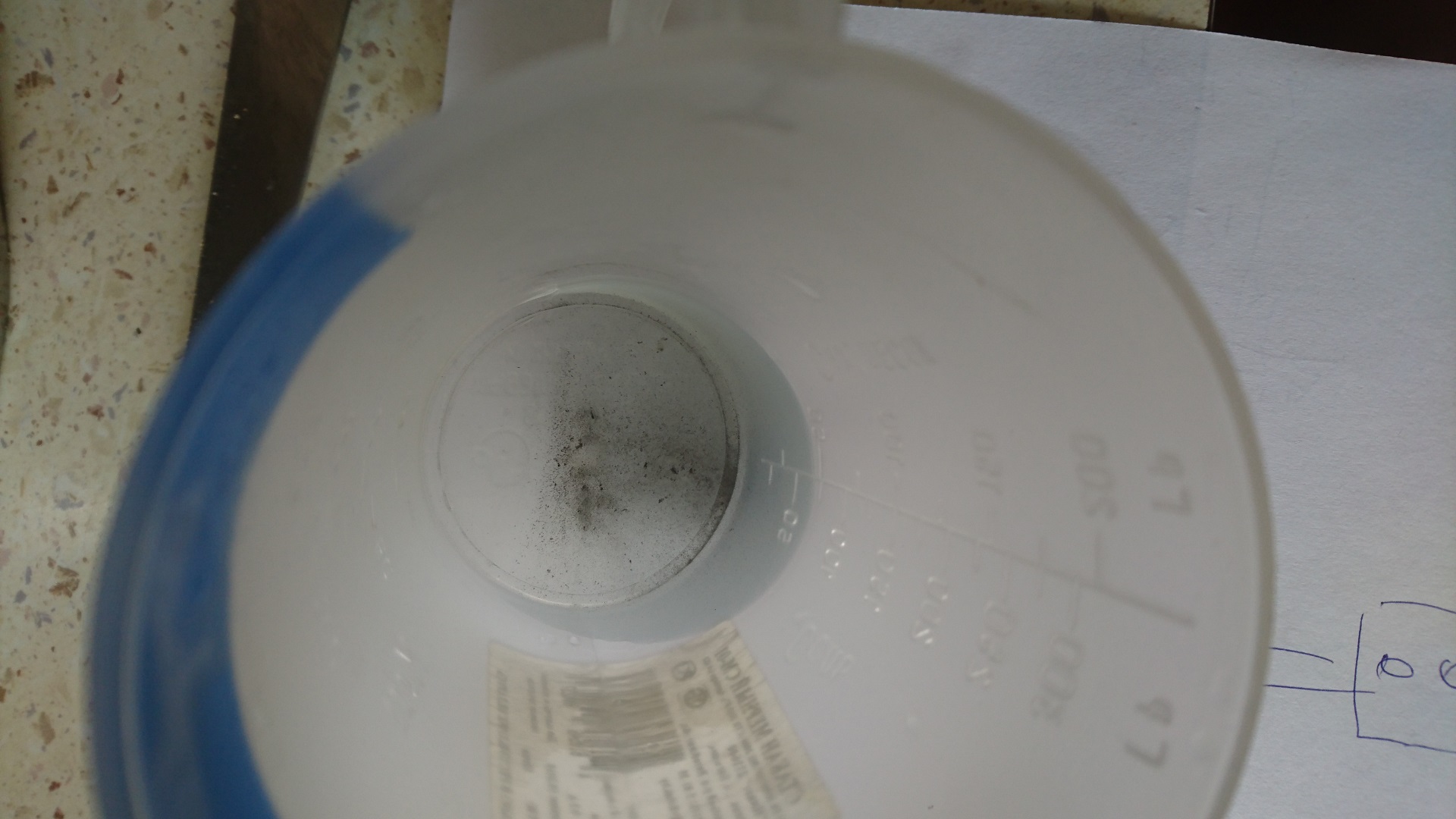

К примеру, датчик температуры Calitemp имел небольшие включения стружки внутри, так что каждый решает сам, мыть или не мыть. Или это идиотизм)
Из нового ST30 V.2 радиатора:
DSC_1900.JPG [ 335.63 КБ | Просмотров: 512 ]
Моё предложение простое и очевидное - осмотреть, если надо чистить/мыть, как у меня с MPS400 - то чистить и мыть. А если полости скрытые как у радиатора, то дистиллятом сполоснуть как рекомендует производитель.
Добавлено спустя 1 минуту 17 секунд:
Такого в смывах не находил )
Но спорить не буду. Раз производитель рекомендует мыть(споласкивать), значит есть смысл.
