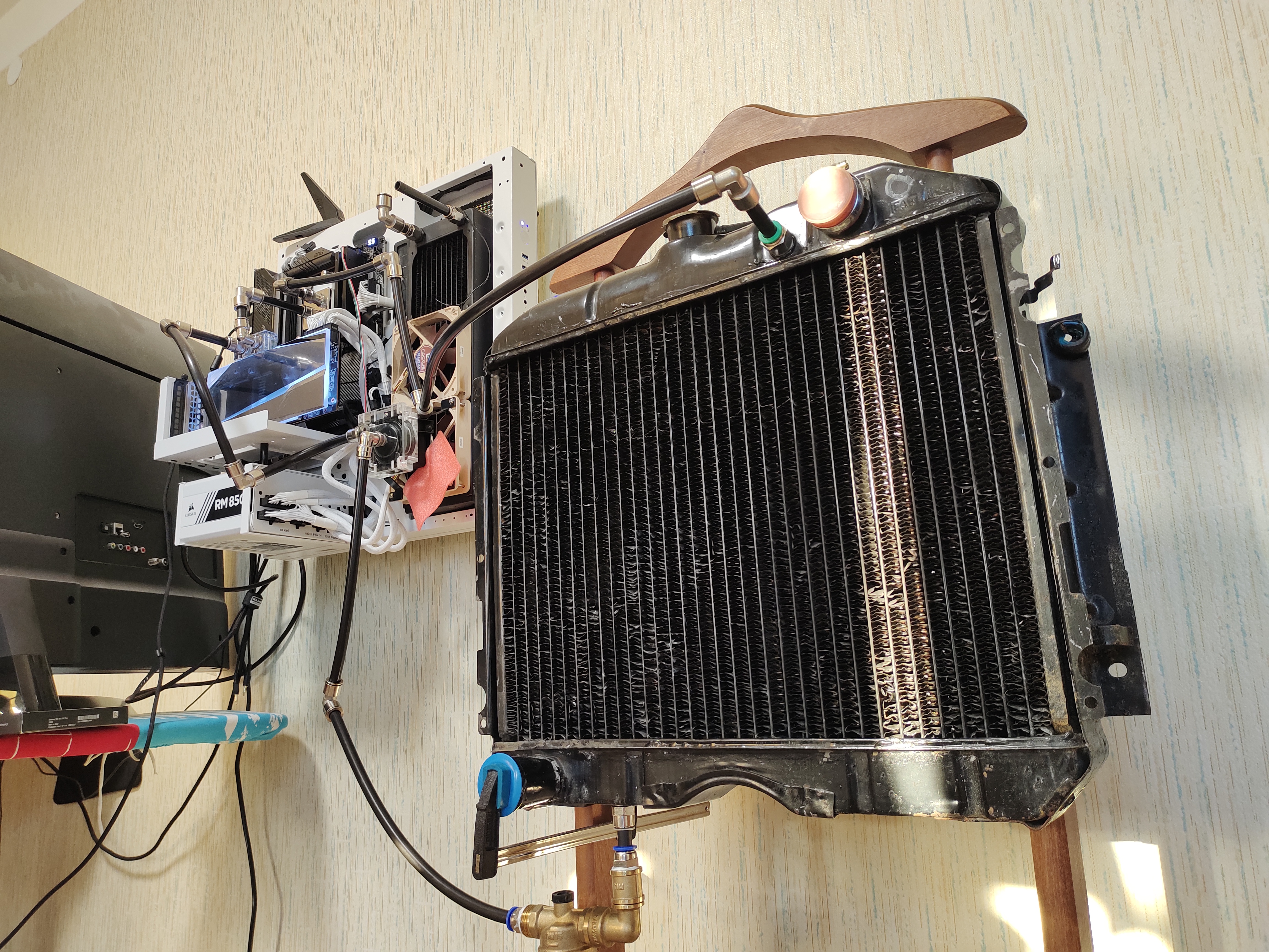

Без вентиляторов, в пассиве. Куплен за 2000 рублей. Хранился с заглушками, так что внутри он чистый. Но на первое время подключил совместно с фильтром тонкой очистки. Будет освежен черной краской для мангалов. Удалять штатные патрубки наверное рука не поднимется. Слишком уж он хорош... Не могу объяснить)
Собрано в режиме стенда, но мне в принципе стесняться некого:

Трубки на обжимных втулках, пневматика или гидравлика? Какой внутренний диаметр?
Регистрация: 07.04.2006
Трубка и цанговые фитинги пневматика 12мм. Внутренний у фитингов камоцци около 8мм, у трубок примерно 10-11, они разные.
"Эк его жизнь потрепала-то!" :)
Но вот минус - соединения на "пневмотрубках" - на низких давления они очень любят "сопливить". да и само сечение трубок "не впечатляет".
К слову о колхозе - "печка от буханки" имеет вполне так нормальные для СВО размеры:
Всякие "монсты" и рядом не валялись. Да и врядли делали 480-ки толщиной 100мм...
"патрубки" 16мм, что позволяет с помощью "нехитрых" переходников смонтировать стандартные 1/4" патрубки.
Хочешь сделать людям хорошо — сделай плохо, а потом верни, как было.
Hi Jack - Hi! Hijack - Hi!
Broni всех стран объединяйтесь!
Да, я слышал о таком. Но на своих системах с таким не сталкивался. Некоторым фитингам уже ~17 лет, причем большую часть времени они просто валялись в неотапливаемом гараже.

Maloych писал(а):
Я смотрел в сторону моры, но пошел по пути старого доброго колхоза. Купил медный радиатор от газ24(новый, за очень небольшие деньги). Закажу вентиляторы 200х200 и изготовлю диффузор.
Подачу\обратку на радиаторе можно определить наощупь. Нагрев радиатора происходит мгновенно! Действительно очень горячая система.
вот это я понимаю старый дух авантюризма. бери emb-papst стальные, или от радиатора родной)
Добавлено спустя 2 минуты 9 секунд:
Maloych а что за трубки и арматура у тебя? похожий принципе на системах фильтрации воды.
А все, увидел ответ

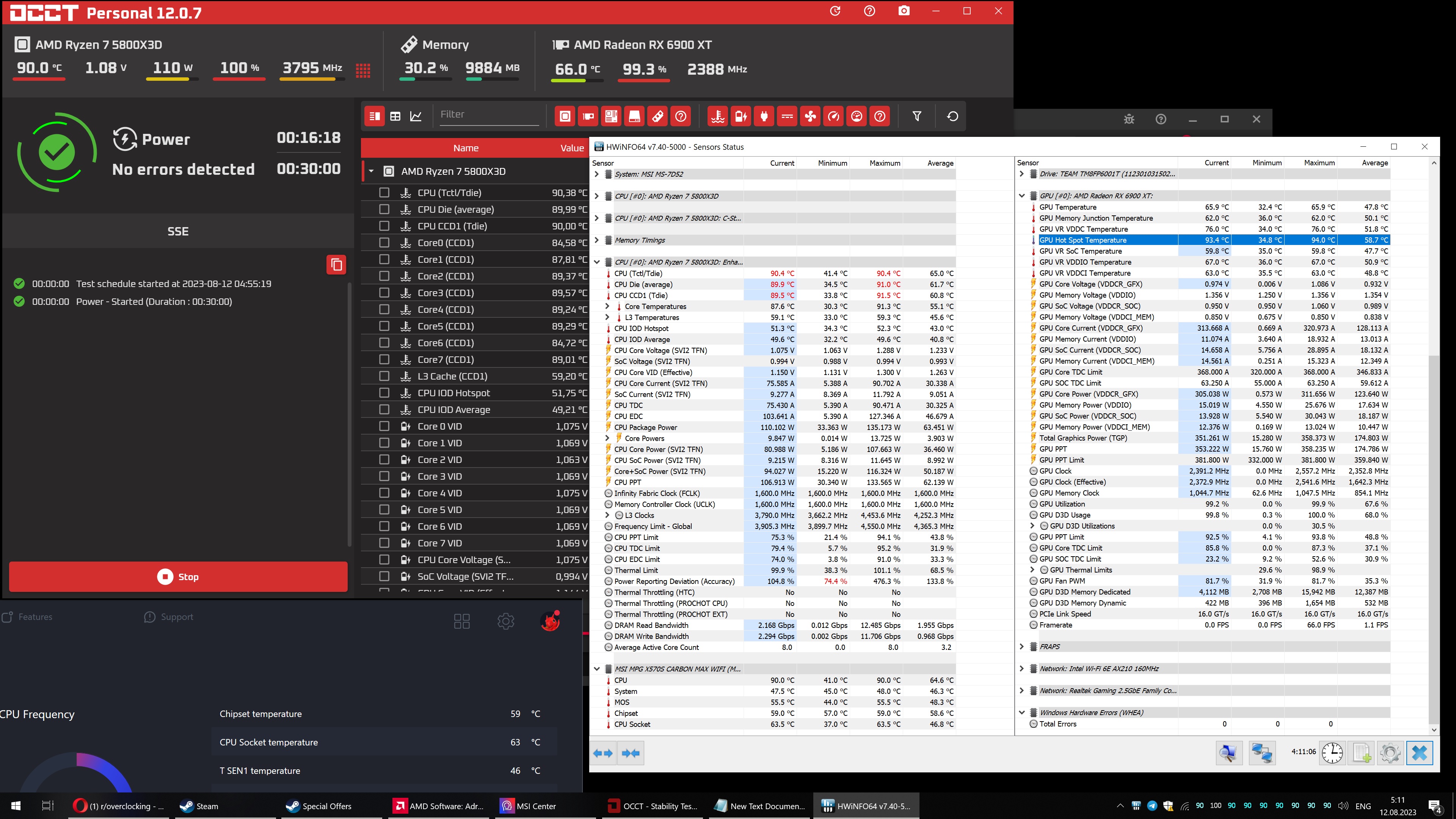

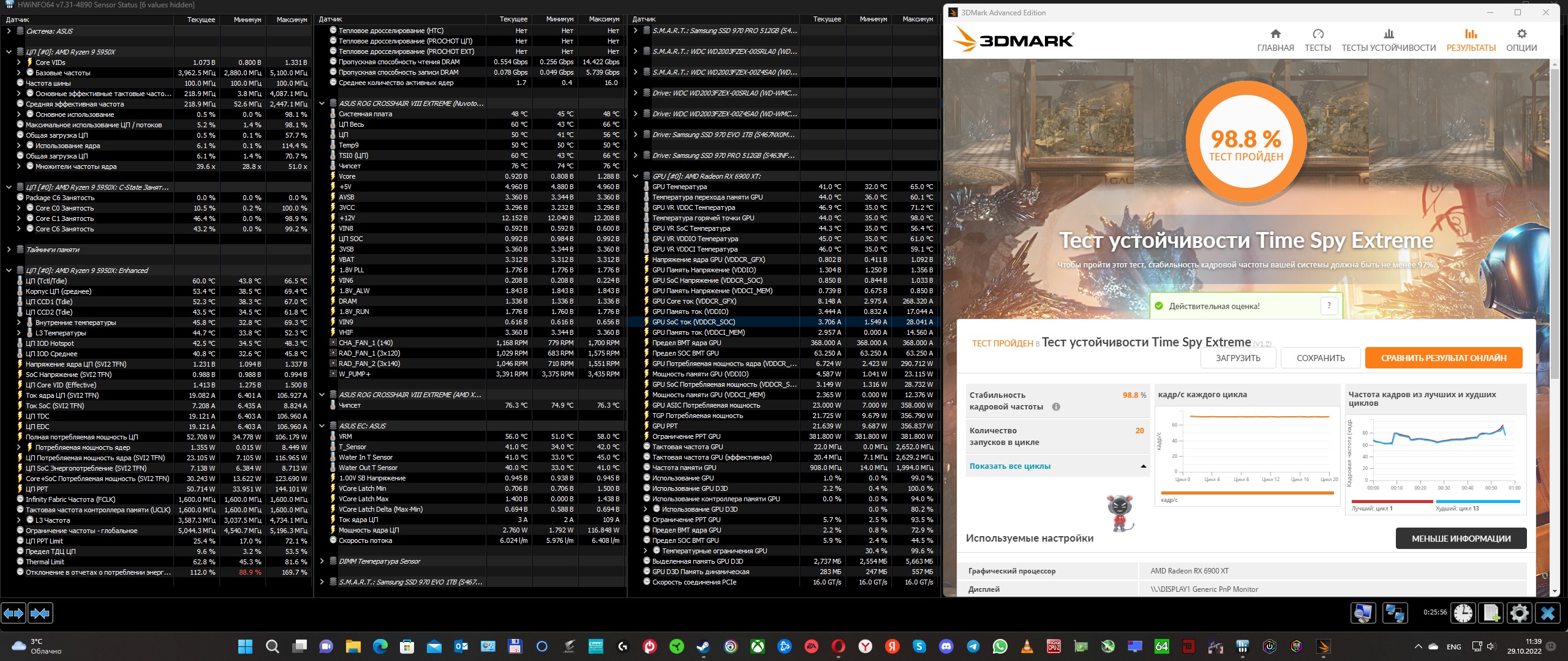

Продолжаем.
Температура в помещении 28 градусов. t жидкости в радиаторе 32c (жидкость пропиленгликоль 55%)
Установлены вентиляторы: Aerocool Duo 20 200мм + Noname 120мм. Без диффузоров, просто два вентилятора. За вторым 200мм нужно ехать, но мне было лень куда то выезжать.
cpu настройки дефолтные, gpu 2500/2100 1145mV
Третья минута, t контура 38c.
Пятая минута, t контура 40c
Седьмая минута, t контура 42c
Десятая минута, t контура 44c
Тринадцатая минута, t контура 45c
16я минута теста, температура в помещении 29c, контур 46c.
Продолжать было не интересно.
12 08.jpg [ 1.65 МБ | Просмотров: 1386 ]

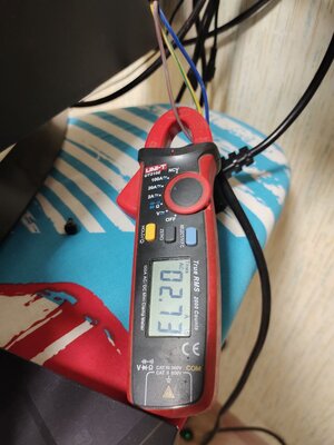

Кому было интересно потребление системы?
12 08 600w.jpg [ 150.3 КБ | Просмотров: 1386 ]
По вентиляторам.
Хватит ли двух 200мм + диффузор? Можно конечно навесить 24шт 120мм push\pull. Но много ли можно из него выжать, с комфортным уровнем шума?
Думаю тут покажет только практика. На днях будет еще один прогон, с автомобильным вентилятором.
По фитингам. Г-образные, и на радиаторе\фильтре noname. Пользуюсь ими недавно, насколько они хороши сказать не могу.
R7 9800X3D | MAG B650M Mortar Wifi | RX9070XT | M-die 48gb 6000cl30 | RM850x
Регистрация: 19.03.2008
Откуда: Беларусь
Можно предположить, что без диффузора от них толку было никакого.
А кто его знает. Может ли его вообще продуть 200-ка. Какой примерно FPI и толщина радиатора? И какой расход получился, если есть чем измерить.
FPI это что? Толщина радиатора ~70мм. Расход измерить нечем.

Maloych писал(а):
FPI это что?
Сколько ребер на дюйм.
Регистрация: 16.11.2007
Откуда: Крым, Земля!
Фото: 4
для такого "Толстого" нужно вешать что-то такое-же "толстое" :) С ОЧЕНЬ большим "давлением". В идеале - родную "крыльчатку" :D
