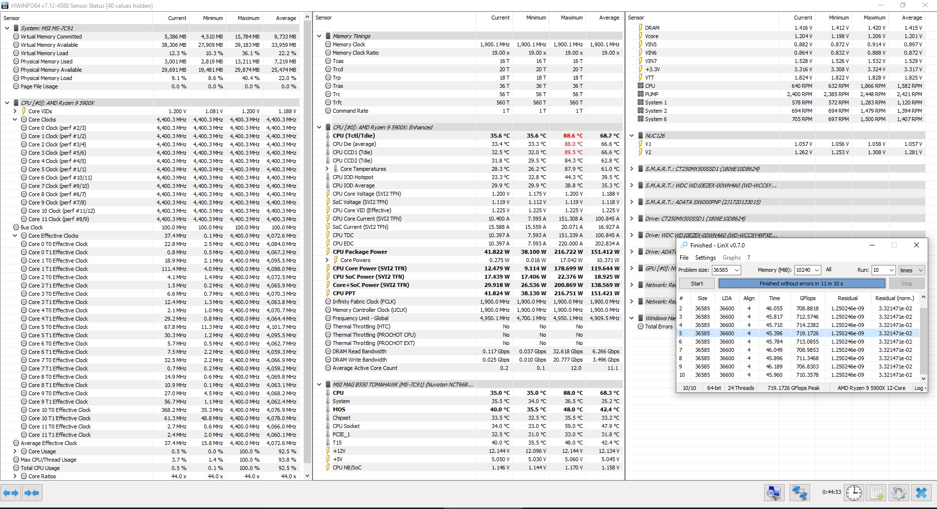

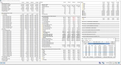

Dmitriy54 писал(а):
Обалдеть... Воздух на AIO дало 10 градусов + пуш/пул на AIO дал 8-10 градусов + термопаста дала 3-4 градуса. Этжэж чудеса да и только!
А ты думал, я уже - 30 получил и ты так сможешь
Добавлено спустя 15 минут 54 секунды:

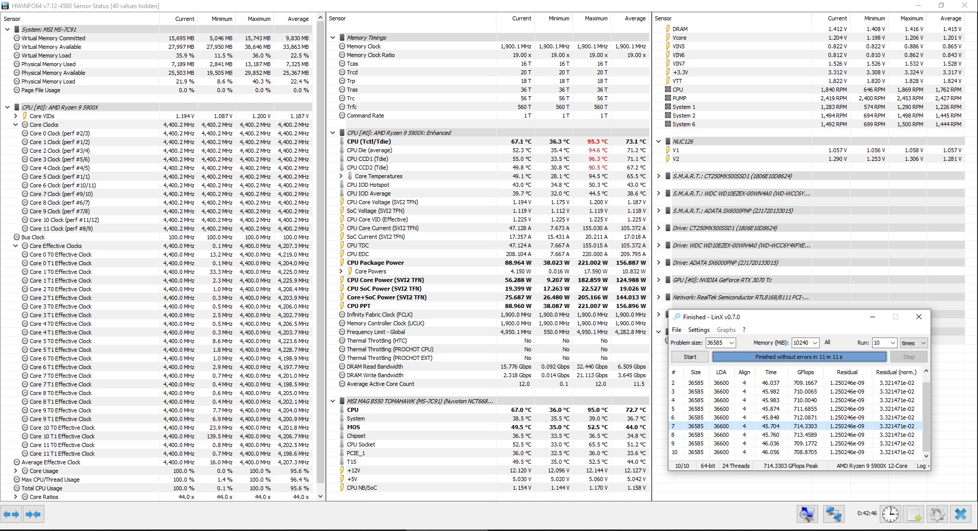

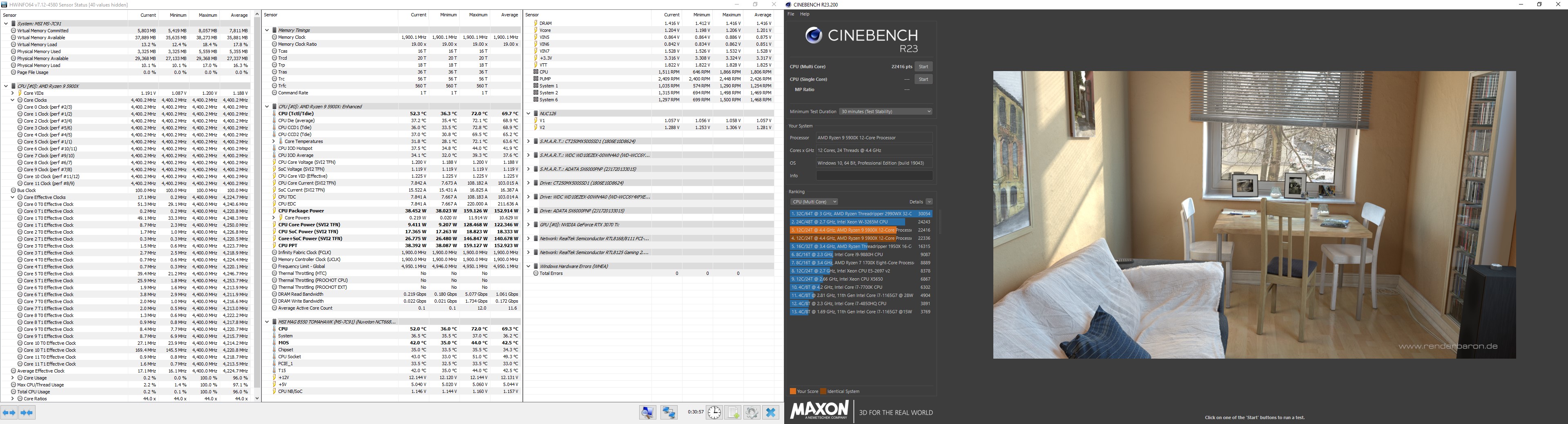

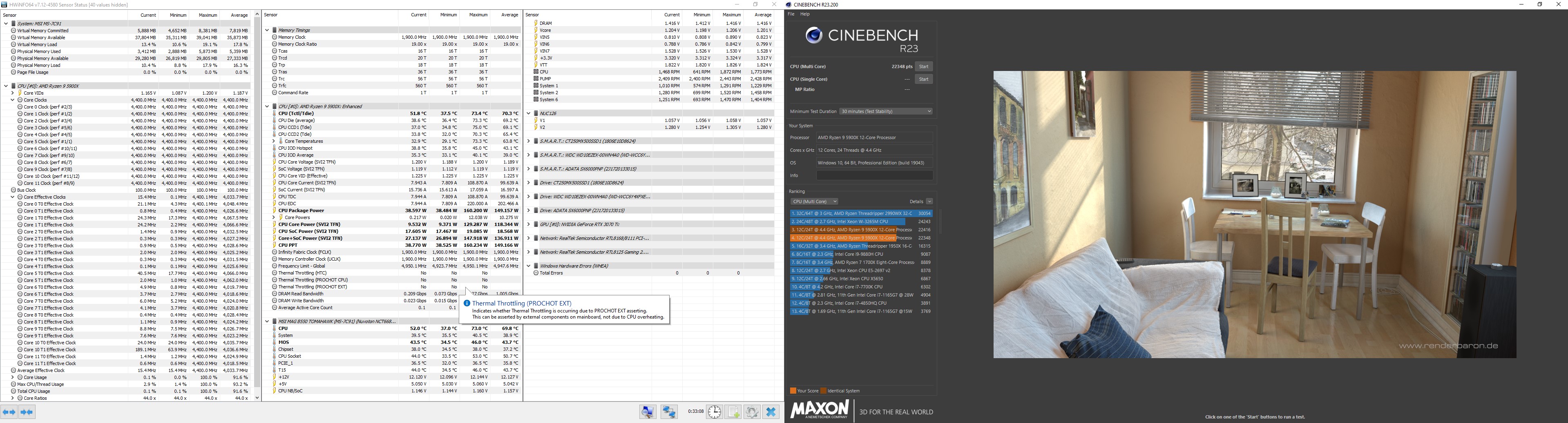

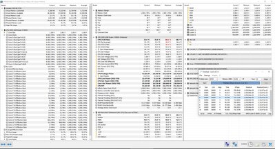

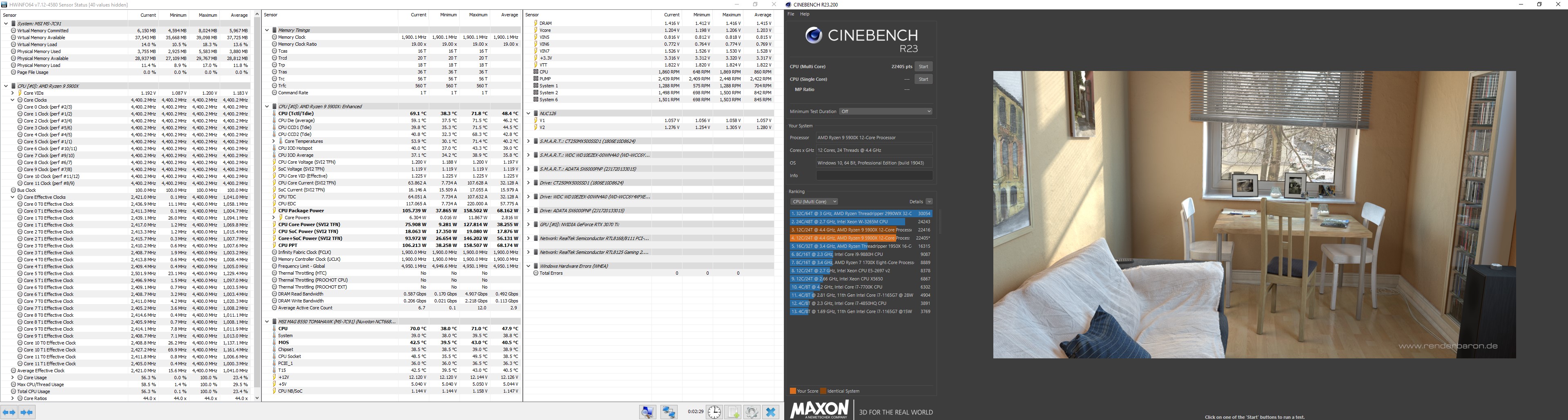

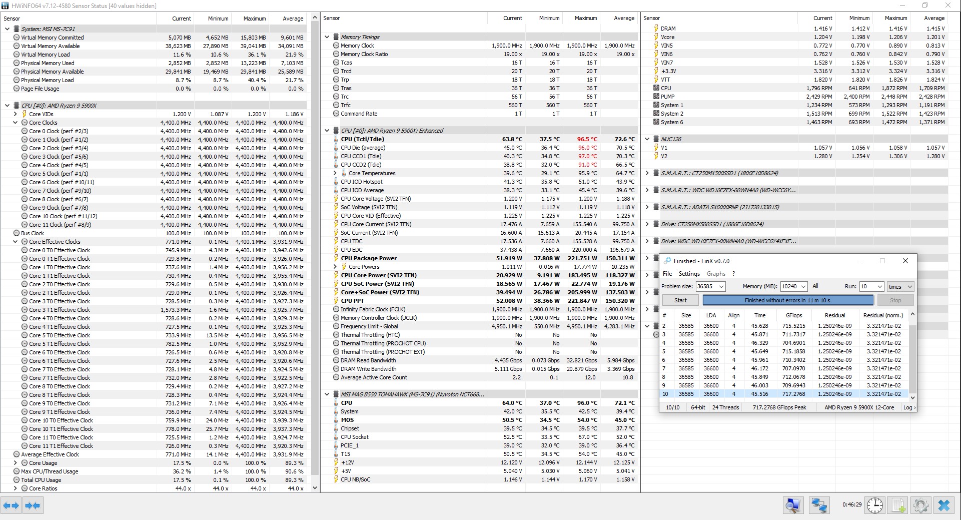

Итак тесты не тесты. Кривая оборотов везде одинаковая как у меня в повседневной жизни, частота и вольтаж выбраны чтобы точно были пройдены тесты.
Пул
pull linX.jpg [ 680.28 КБ | Просмотров: 501 ]
pull cb23 30min.jpg [ 923.53 КБ | Просмотров: 501 ]
pull cb23.jpg [ 927.64 КБ | Просмотров: 501 ]
Пуш
push linX.jpg [ 671.13 КБ | Просмотров: 500 ]
push cb23 30min.jpg [ 935.1 КБ | Просмотров: 500 ]
push cb23.jpg [ 928.14 КБ | Просмотров: 500 ]
Пуш/Пул
pushpull linX .jpg [ 675.06 КБ | Просмотров: 500 ]
pushpull cb23 30min .jpg [ 930.41 КБ | Просмотров: 500 ]
pushpull cb23.jpg [ 924.53 КБ | Просмотров: 500 ]

Пуш/Пул
Воу. Очень круто. Это гаммакс? Как установлен?
гаммакс, на морде
B550 Tomahawk + Ryzen 5900X + Crucial Ballistix 2x16GB BL2K16G30C15U4W

artxays
Зачетно пуш-пулл работает :ok:
