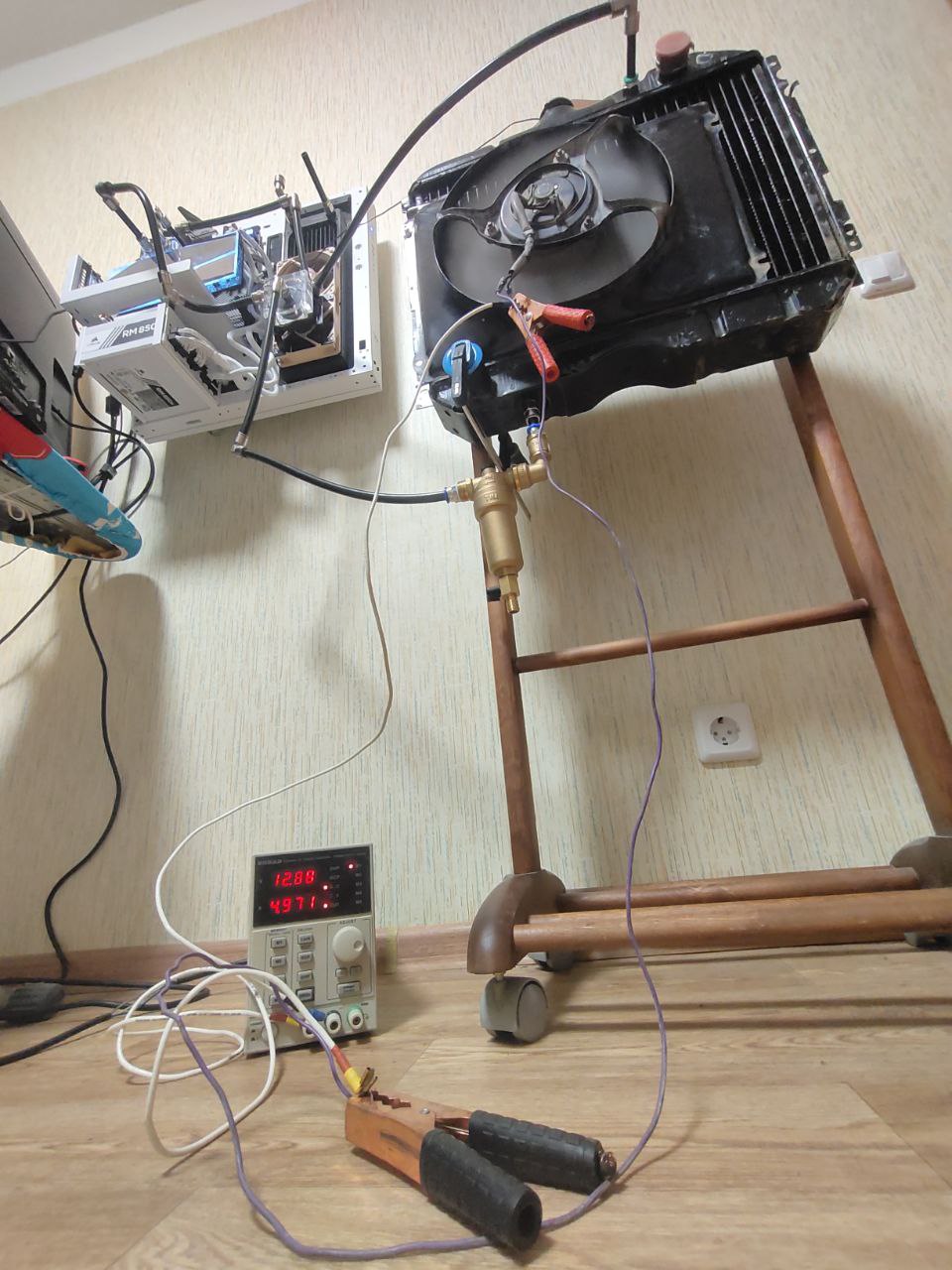

Часть 2. Автомобильный вентилятор.
Температура в помещении 30c. t жидкости ~30 (вентилятор работал, система была выключена.
17я минута. В помещении 30c, t контура 38c

Так а на каких оборотах вертушки крутились в обоих случаях?
Ryzen 7 5800x3d CO -30, x570 Aorus Elite, DDR4 16GBx2 Ballistix 3600 cl16, ASUS RTX 3070ti TUF, Define R5, Custom Water loop
Регистрация: 07.04.2006
Когда стояли 200мм и 120мм? Они не имеют тахометра, не могу сказать. По мануалу у 200мм 700 об/мин, у 120мм около тысячи.
Автомобильный вентилятор был запитан черз лбп. 12.6в 5.1a. Сколько было оборотов неизвестно.
О! "Результат налицо"!!!
Если память не врёт - 1600-1800 быть должно. Смотря от кого вентилятор "урвали".

Я его со своего зимнего корча снял) а сам вентилятор от subaru legacy b4, год неизвестен.
photo_2023-08-12_22-04-57.jpg [ 190.28 КБ | Просмотров: 1854 ]
Вообщем выбор с вентилятором я сделал. На след неделе поеду подбирать автомобильный с диффузором, может еще к кондиционерщикам заеду посмотрю что у них есть)
360й радиатор будет протестирован с шестью 120мм push\pull, как только раздобуду одинаковые вентиляторы.
Спрашивали по поводу пропиленгликоля. Никогда не разбавлял со времен водоблока zalman wb2gold, использовал тосол.
Нынче решил попробовать пропиленгликоль, как раз совпало с установкой радиатора от газ24.
Если приспичит использовать радиатор на балконе, я залью подходящий антифриз. По теме незамерзающего антифриза у меня есть опыт, т.к. использую предпусковой подогреватель.

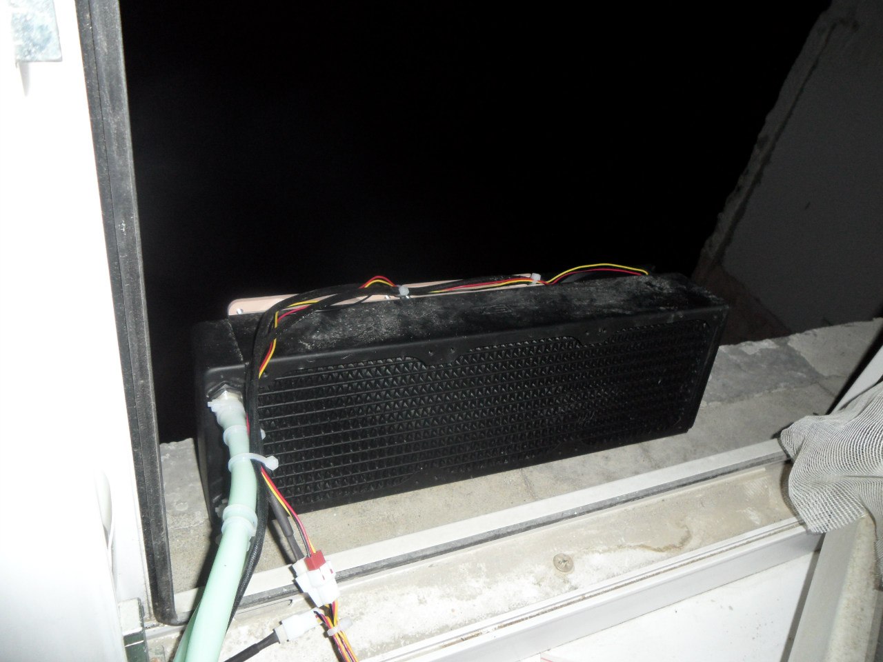

И с каждым днем растет желание смонтировать радиатор на балкон. Но как оно будет на постоянку в морозы не имею понятия. Думаю скоро будет пост в соответствующей теме.
Ранее был опыт уличного радиатора, но только на время бенчмарков, с обдувом водоблоков. Тогда я совсем был зеленый, тосол густел на глазах, циркуляционник его кое как прокачивал.

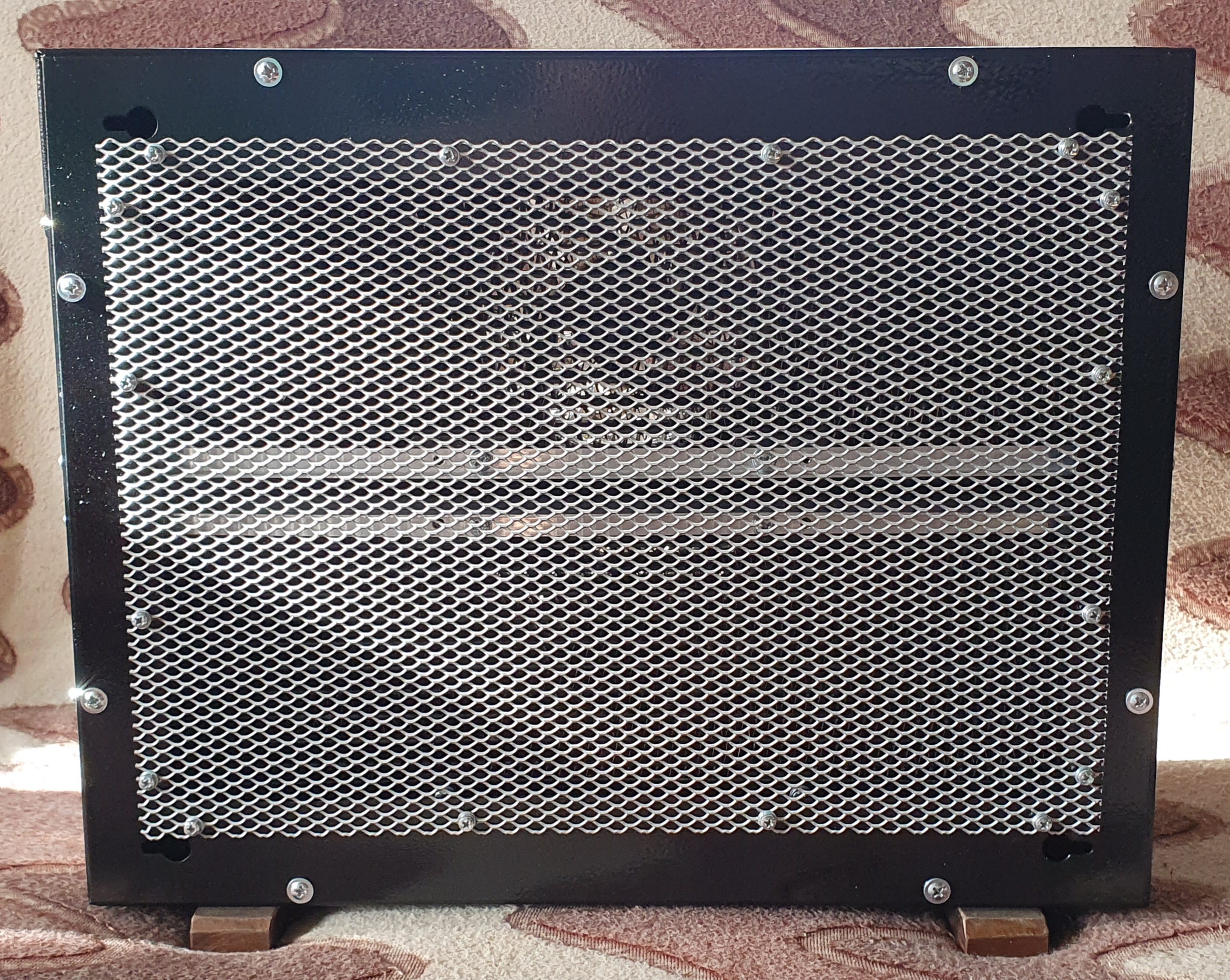

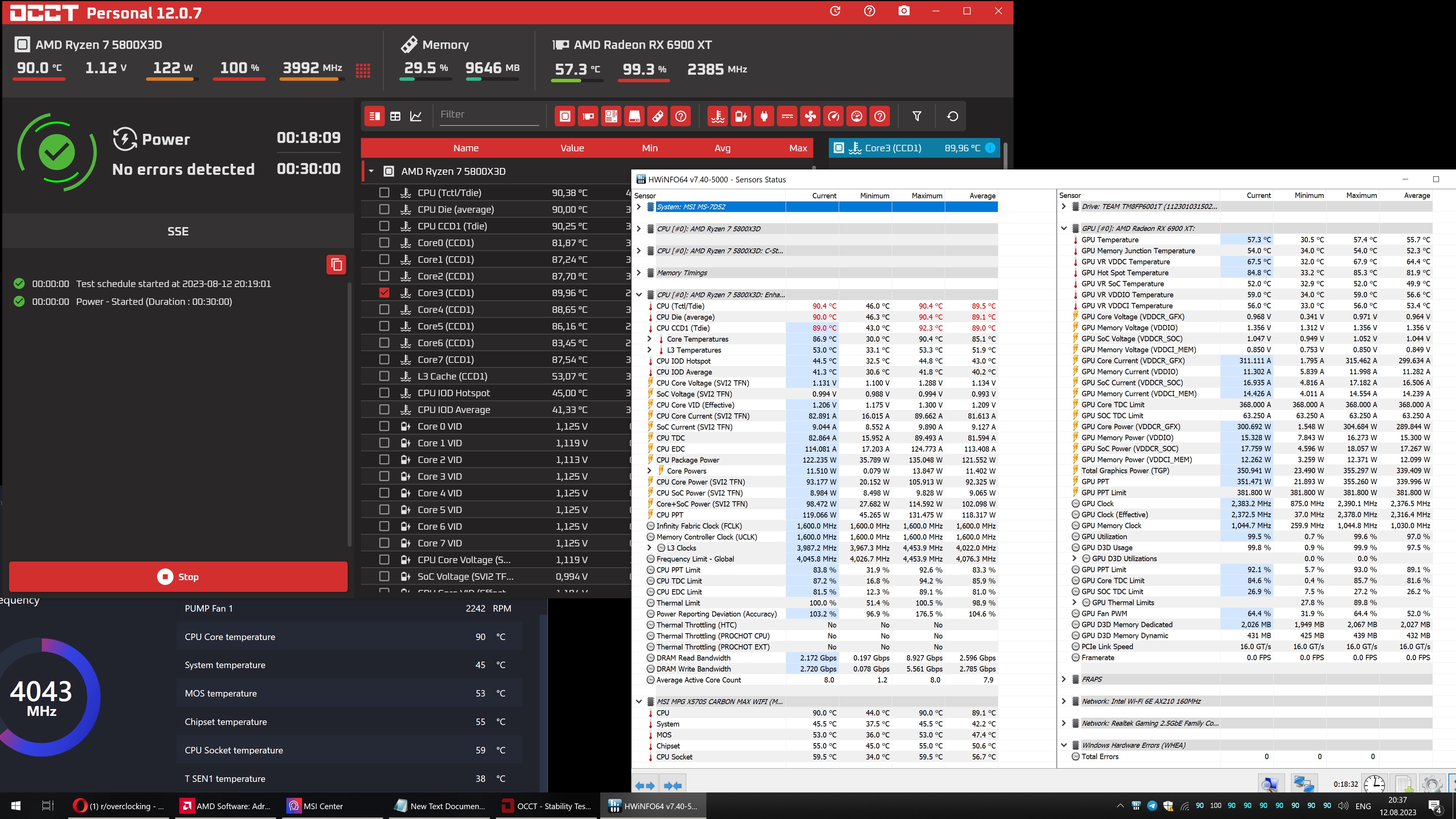

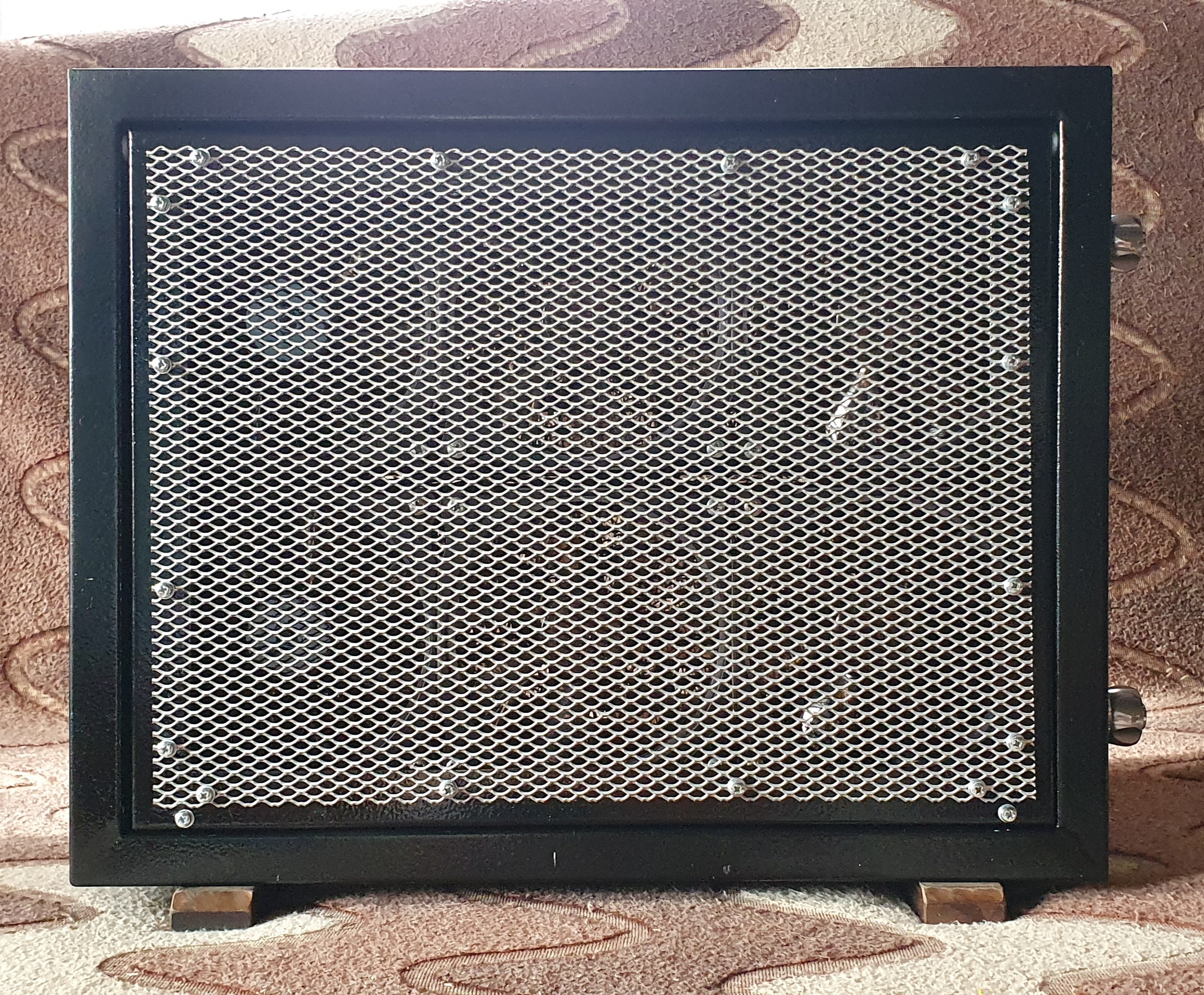

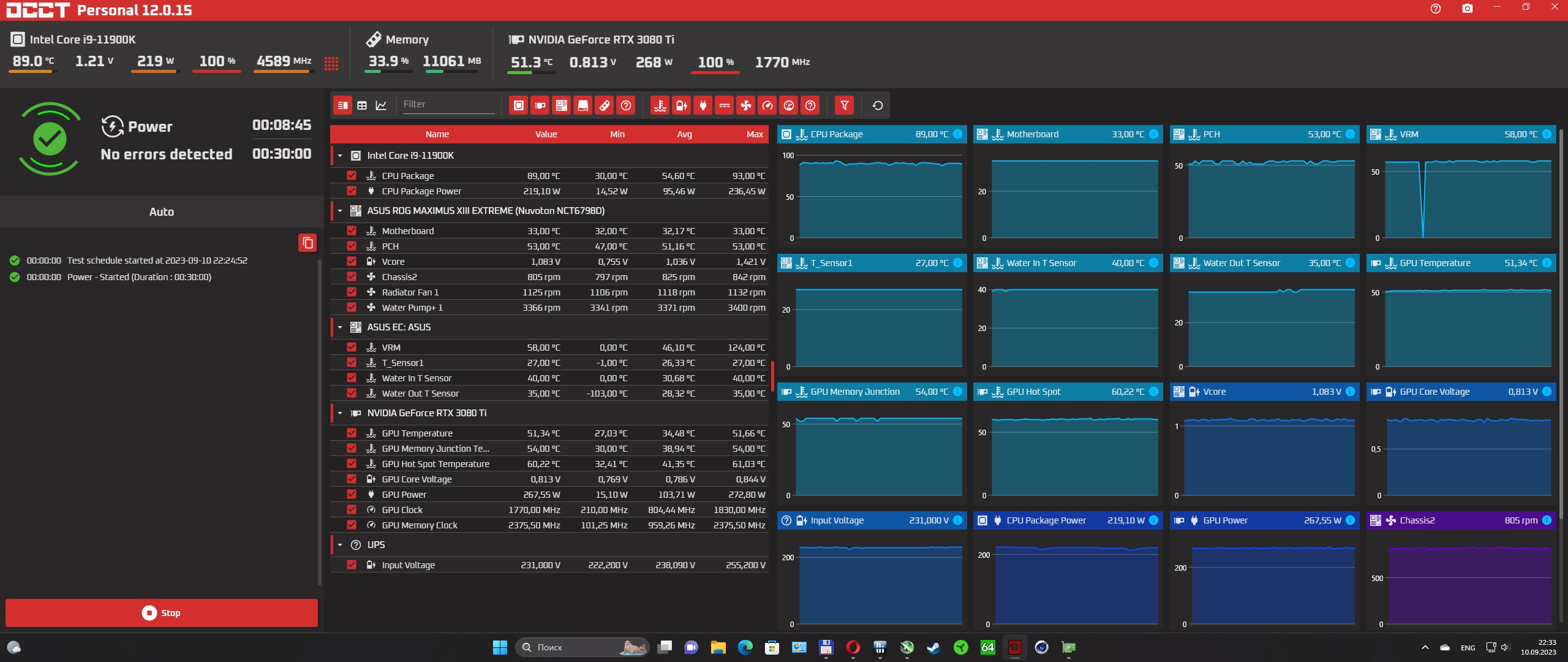

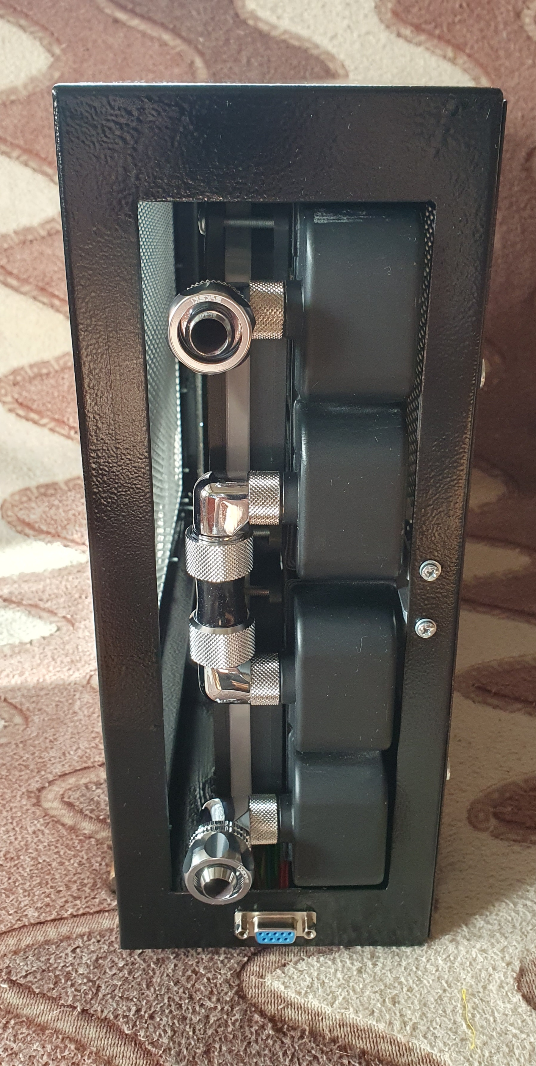

Собрал кейс для двух 360х38мм радиков под вторую профильную систему

Lexx_l а что профильной трубы потоньше не было? или это на случай землетрясения/атомной войны =)
так то штука монументальная но я бы винтики поменял а то филипсы выглядят некрасиво и решетки помельче поставил чтобы хотя-бы крупную пыль/волосню держали.
да и на 3х360 было бы поинтереснее но это всё сугубо ИХМО
Радует что кто-то на форуме что-то делает сам, а не собирает с однотипных магазинных комплектующих.
Мне нужен мир! Желательно целиком.
Мой MORAzilnik https://forums.overclockers.ru/viewtopic.php?f=118&t=621777&p=16776668#p16776668
Регистрация: 28.08.2010
Lexx_l а корпус самоделка или из-под чего-то?
