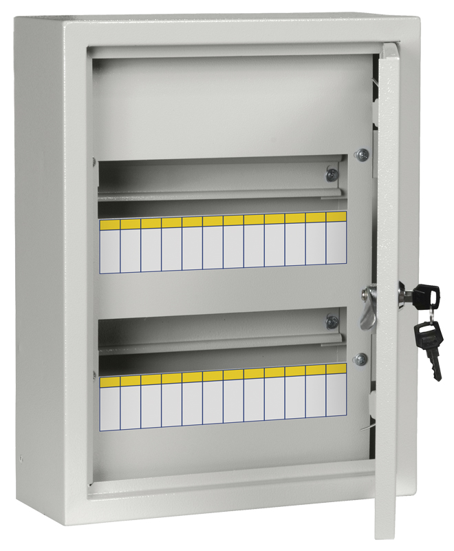

Frost писал(а):
Lexx_l а корпус самоделка или из-под чего-то?
За основу взял
TITAN 3 Корпус металлический ЩРн-24 (395х310х120мм) IP31 IEK
TITAN 3.jpg [ 232.52 КБ | Просмотров: 1628 ]

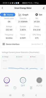

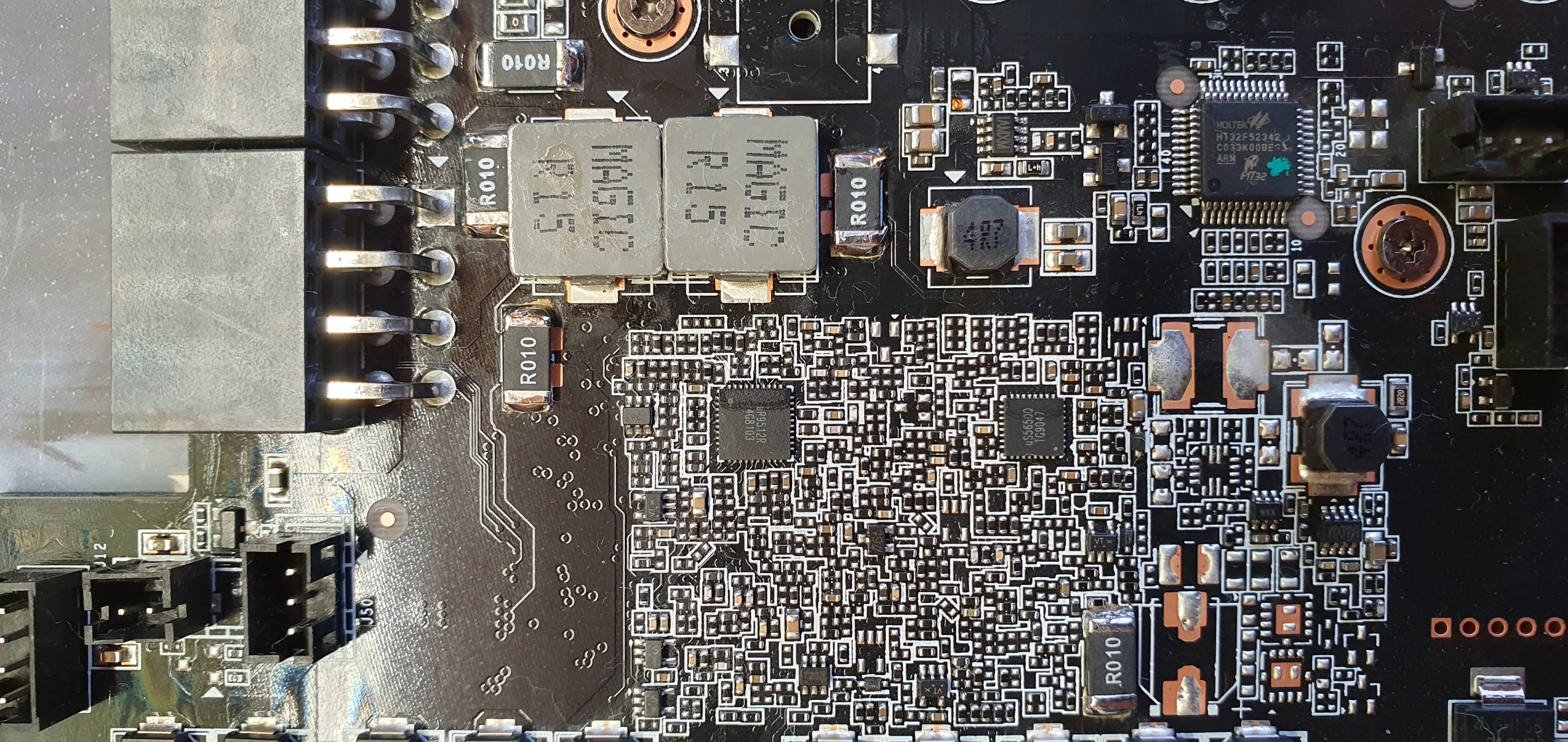

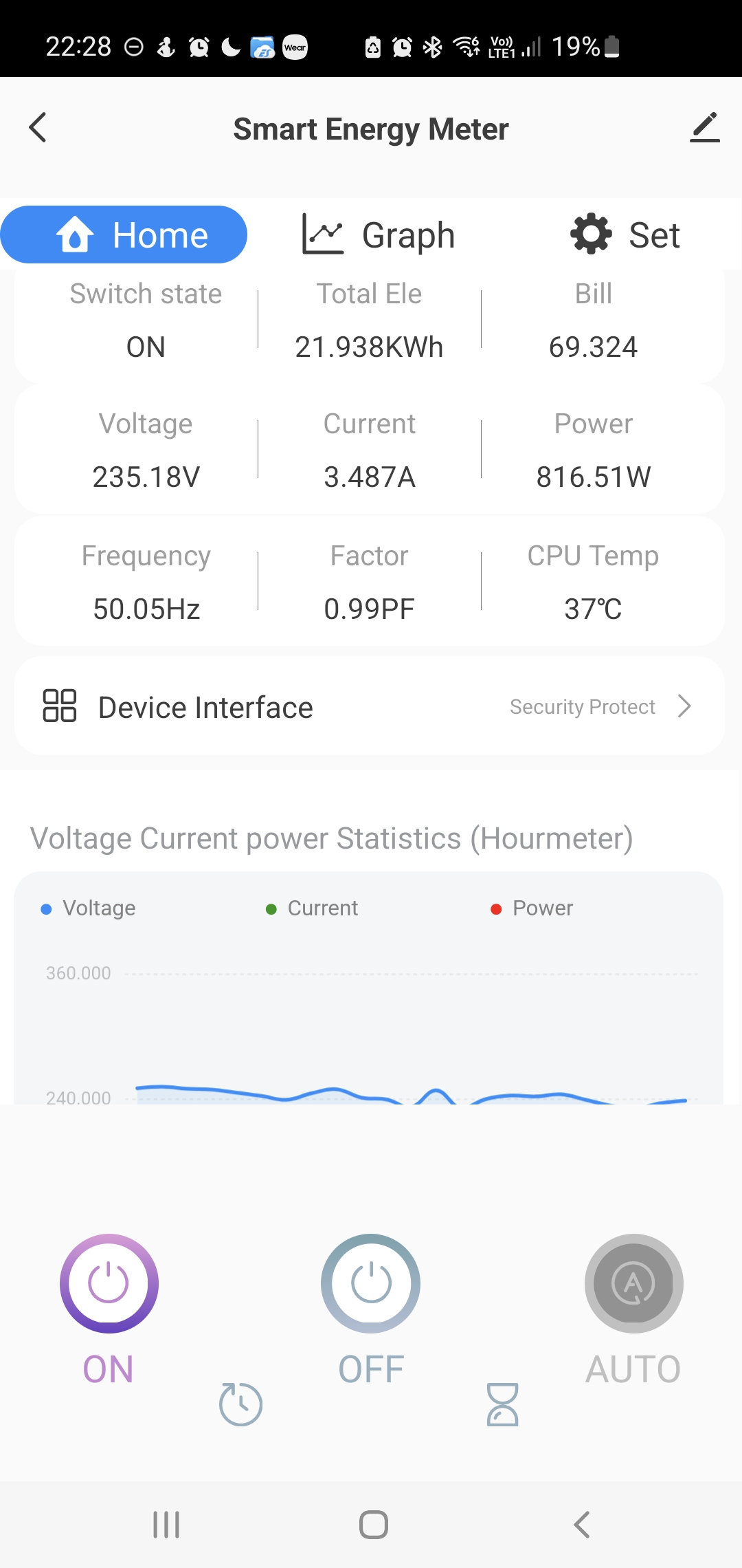

Выпилил болгаркой окна, подварил углы для жёсткости, высверлил, нарезал резьбу под крепления и покрасил аэрозольной краской.
CHiCHo писал(а):
то сетка и винтовые - тяп ляп
Ну да, куда нам до некоторых, которые только и могут контроллер вентиляторов "спрятать" в картонную коробку под днищем Моры :haha:
CHiCHo писал(а):
И Т для 550 Ватт великоваты как для внешнего рада
Написал "экспЭрд", знающий всё о температурах, какие были, какие должны быть и каких не было :D
Там видюха только шунтирована до 555W ;)
До шунт-мода с двумя 360мм радами в корпусе, в том же тесте питания ОССТ за первые 10 минут прогона вода на выходе прогревалась до 45С, вертушки раскручивались до 1900RPM, пытаясь удержать температуру, проц троттлил, скидывая частоту до 4000МГц и потребление до 180-190W, видюха потребляла не более 350W.
Теперь же с двумя внешними 360мм радами при оборотах вертушек 900RPM и одним 360мм в корпусе при оборотах вертушек 1100RPM, проц не троттлит, видюха шунтирована, температура воды на выходе ниже на 10С и тишина :-)
Ну ты там дальше фантазируй о температурах :mosking:
