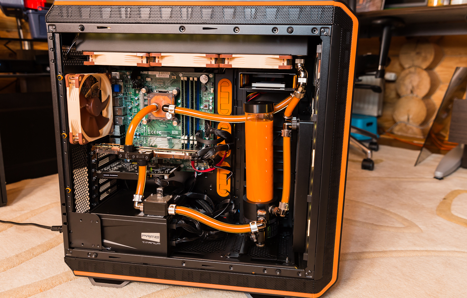

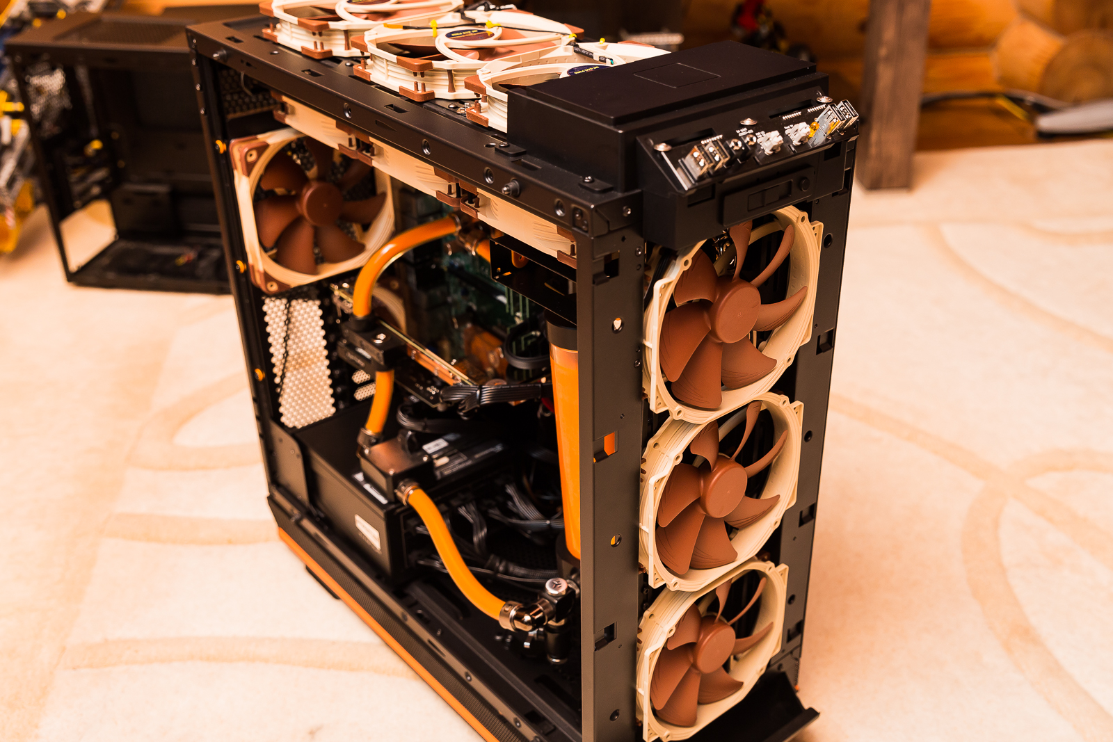

СЖО. Фотографии #14678189
DARK BASE PRO 900
DARKBASEPRO900.jpg [ 1.16 МБ | Просмотров: 1683 ]
DARKBASEPRO900_1.jpg [ 1.48 МБ | Просмотров: 1682 ]
Радиатор1 - EK-CoolStream CE 420 (triple x 140) push&pull
Радиатор2 - EK-CoolStream SE 240 (dual x 120) push
Неясно правда как стоят на push&pull (triple x 140).
На выдув вверх, по фото видно.
