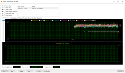

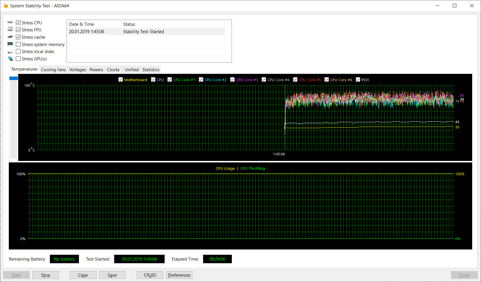

Дополнение: Х72 в сравнении с NH-D15 менее производителен, чем я ожидал. По результатам тестов его потолок - значение "CPU package power" в программе HWiNFO, равное примерно 220 Ваттам. Всё, что больше, вызывает троттлинг по самому горячему из ядер (или нескольким ядрам).
Исправление дополнения: я прежде никогда не использовал жидкостную систему охлаждения, поэтому не знал, что часть тепла аккумулируется в жидкости. По мере того, как её температура растёт, процессор под нагрузкой становится всё горячее. В ходе проверок я подобрал максимальное значение тепловыделения, с которым может справиться Х72, и оно составило 170 Ватт. Температура воды при этом стабилизировалась на 38 градусах на 20-й минуте нагрузки.
Картинки:
stability_test.png [ 69.58 КБ | Просмотров: 2451 ]
package_power_cr.png [ 28.59 КБ | Просмотров: 2451 ]
water_temperature_cr.png [ 27.24 КБ | Просмотров: 2451 ]
Дополнение к дополнению: данная ситуация верна только для случая нагрузки только на процессор. Как только начинает нагружаться графический ускоритель (также известный как "трехсот ваттная печка посреди системного блока"), и часть генерируемого им тепла пытается эвакуироваться сквозь радиатор системы охлаждения процессора, наступает катастрофа... :)

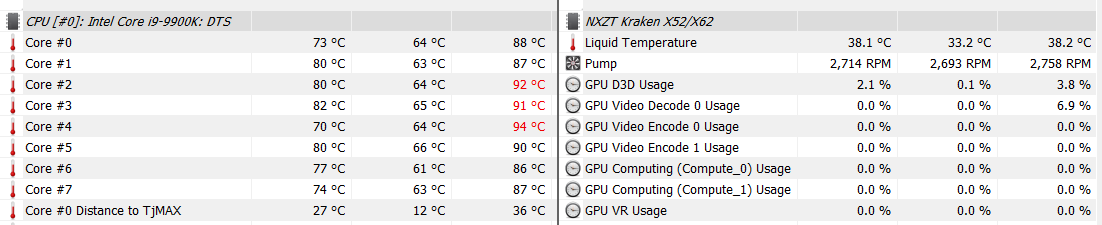

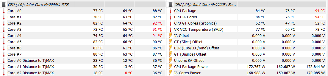

Жидкость 38С и при этом проц ушел за 90С??
Не должно быть такой большой разницы температуры воды и проца. Явно проблемы с прижимом, плохим контактом водоблока к процу.
У меня... при низкой нагрузке (браузер, серф в инете там и т.д.) - вода прогревается до 38С-40С, при этом проц горячее на 1С-3С.
В нагрузке типа LinX разница температур жидкости и проца может перевалить за 15С. То есть температура воды устаканивается на 50С, при этом проц 65С-70С. Проц 130W потребляет/
Помпа всегда в минимум, это 60% примерно 2070об\мин.
Вентиляторы крутятся на 600об\мин в простое и при макс температуре жидкости раскручиваются до 900об\мин. То есть все в режиме тишины.
Регистрация: 29.09.2012
Откуда: СССР
Да вроде шикарный прижим, ничего не болтается, помпа сидит на процессоре как гибралтарская скала. Её неправильно установить невозможно, по-моему.
Последний раз редактировалось Exiton 29.01.2019 0:02, всего редактировалось 1 раз.
Регистрация: 06.10.2008
Разница температур жидкости и проца не нормальная вообще. Не работает водянка, водоблок не греет воду... это же очевидно.
Вроде бы у 9900K припой под крышкой. Если бы был 8700К, то можно было все свалить на высохшую терможевачку под крышкой. А так, только вариант с плохим прижимом.
Вообще лучше спросить в разделе о водяном охлаждении... какая должна быть разница температур проца и жидкости (в простое и в полной нагрузке).
У меня 15С-20С разница (в нагрузке) и то кажется много это. А у тебя 50С это точно не нермально.
Потом расскажешь, в чем был бок. :-)

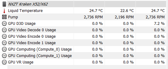

Товарищи, а как вы температуру жидкости определяете?
У тебя нет врагов. Никто во всём мире не желает тебе зла. Тебе ни с кем не надо воевать. (c)
smaximaa
В водоблоке кракена есть датчик температуры жидкости. NZXT CAM показывает эту температуру.
