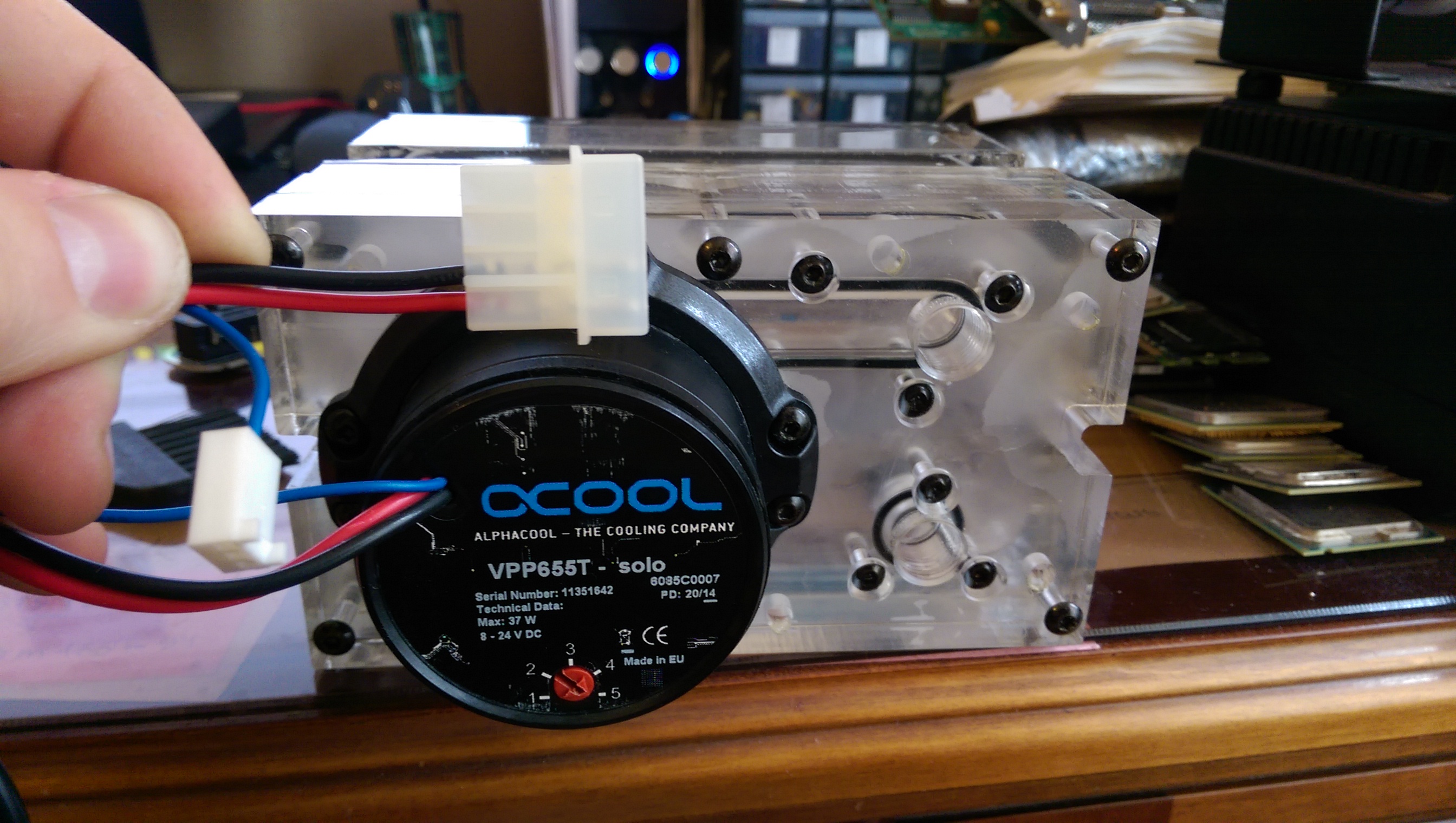

Доброго, пришла посылочка с ебея с резервуаром Alphacool и vpp655t solo, возникла небольшая проблема: качает в обратную сторону. (а мб это не баг, а фича). Собственно, как заставить качать в нужную мне сторону?(что бы нижнее отверстие было выходным в резервуаре)? Если поменять местами землю и 12+ в обратную сторону оно качать будет или испустит волшебный дымок, на котором, как известно, всё работает, и можно будет нести на помойку?
Никак. Так, как качает - это и есть нужная, что бы ты там ни говорил или придумывал.
Если диод на переполюсовку стоит, то не испустит, но работать все равно не будет.

https://.radikal.ru/lfp/b..radikal.ru/b20/1904/7d/ea6788f60dc8t.jpg/htm
просто проблема в том, что водичку выше 75% залить проблематично и, получается, что качает вместе с пузырьками воздуха. Или такое поведение из за того, что с 2мя кастрюльками тестирую, а не в контуре.
+ водичка имеет св-во расширятся от температуры и на прошлом резервуаре не заливал на 100% на всякий.
п.с. самая высокая точка системы это радик, резервуар ниже, в отсеке 5.25 висит, и этот будет висеть там же.

IMAG0353.jpg [ 2.17 МБ | Просмотров: 634 ]
Да ну! А мужики то и не знают!
Да пофигу, чем ты там тестируешь, хоть кастрюлями, хоть ведрами, хоть дырявым решетом...
Смотри фотки в моем фотоальбоме и проникайся. Все твои новаторские задумки уже давно изобретены и реализованы.
