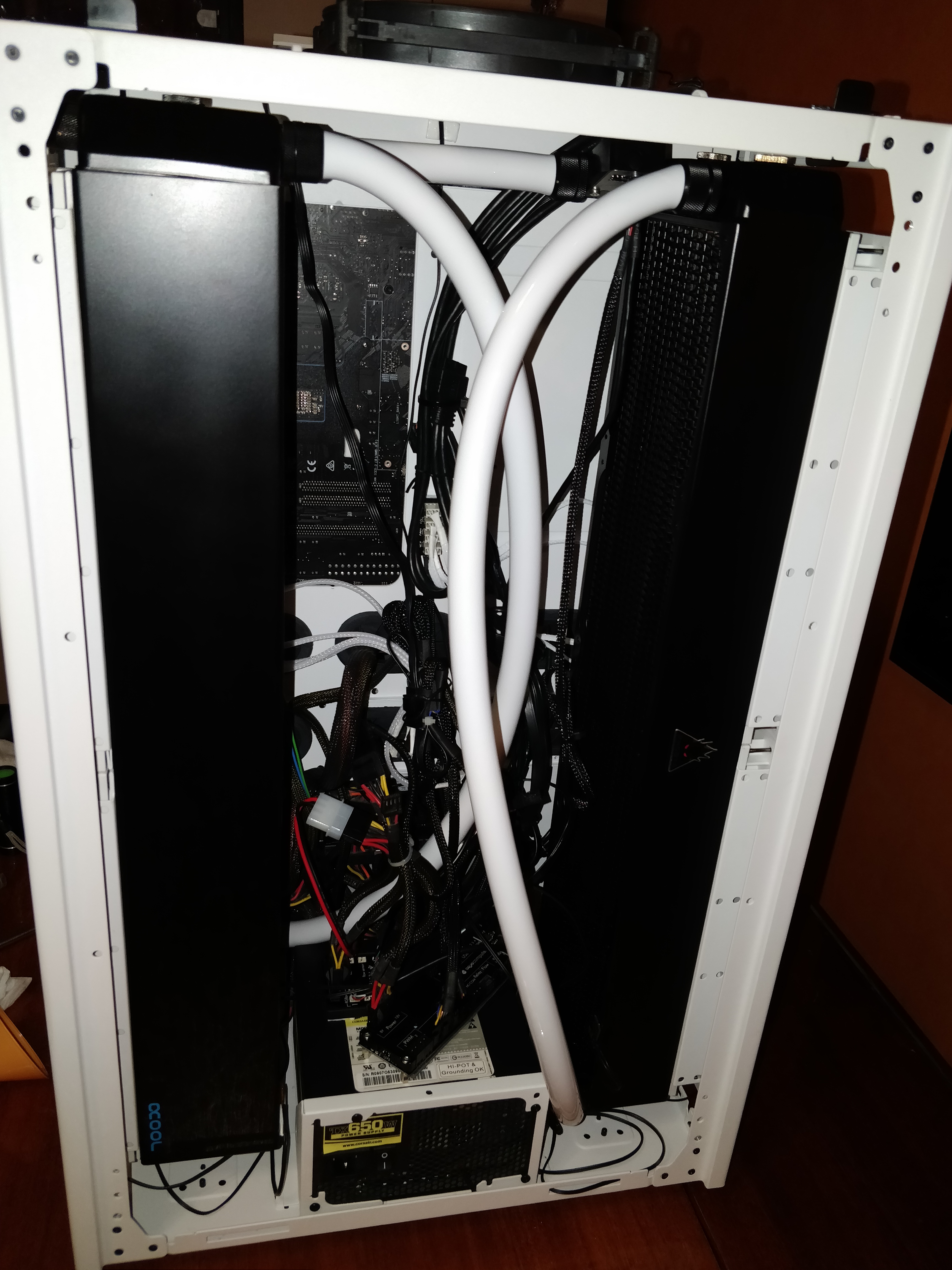

Подскажите, вот правое верхнее соединение, там шланг входит под углом(да и левый шланг под нагрузкой).
Shlang_visit.jpg [ 3.01 МБ | Просмотров: 359 ]
С этим не будет проблем через какое-то время?
Или стоит туда уголок поставить?
Или шланг загнуть на горячую с проволокой(силиконом) внутри...
Просто скоро буду собирать систему и вот такие вопросы не в тему.
Меня красоты сейчас в первой сборке вообще не интересуют - лишь бы надёжно было.
k2viper писал(а):
нагрузки как таковой нет, шланг не натянут с усилием, висит под своим весом. Фиты компрессионные, гайка держит. Не думаю что будут проблемы, главное чтобы шланг на фит сел полностью и гайку затянуть хорошо. Всё это можно на отрезке шланга и фитах потренировать перед сборкой. Правый верхний шланг после фото я действительно поправил (ослабил гайку фита, поднасадил шланг ровнее, затянул гайку фита заново). Но в общем да, уголок поставить было бы можно, м.б. в следующий раз поставлю.
Мне бы точно знать - надо или нет?
Ибо будут подобные места(где красоты пофиг), и если уголок не надо ставить - да и хрен бы с ним - пусть шланг висит, если не потечет через пол-года.
Понятно, что шланг при сборке сядет полностью и гайка затянута...
Регистрация: 11.03.2008
Откуда: Норильск...
Breslavets
Именно на фото не критичное место по излому/деформации шланга --- можно спокойно и без углового адаптера, а так-же можно отформовать шланг и конечно можно применить адаптеры под нужный угол --- любое из этих решений будет ТОЧНО надёжным(конечно при условии корректной реализации)...

atlonn писал(а):
На фото не критичное место по излому шланга --- можно спокойно и без углового адаптера...
Мне не понятно - тут место, я не о красотах(там внизу тоже электроника), но о вероятности протечки.
Зачем вы гнули трубки под горячей водой в своей сборке?
Разве не в целях чтобы добиться более прямого вхождения шланга?
Как я понял этот угол(градусов 45) не критичен - а как понять когда он будет критичным?
В предыдущем своём посту я дал исчерпывающий ответ.
Я это делал из-за того, что угол изгиба шланга в нужных местах был запредельно велик, при том, что используемый шланг ПВХ размерности 10/13 на подобных радиусах имеет свойство схлопываться...
А там где такого риска не было и вы можете видеть так-же угловые адаптеры(мультиповоротные в том числе)так это ввиду того, что это всего-лишь моя блажь --- ну много у меня всяких метизов и всё тут... )
По месту это видно будет ёлы-палы...
В руки возмите шланг и пытайтесь ему придать радиус --- всё видно-же...
Не надо ) но если очень хочется то можно. Главное я написал, чтобы шланг полностью сел и гайка фитинга была затянута в достаточной мере.
Берете отрезок шланга, берете фитинг. Упражняетесь. Пробуете вырвать шланг изгибом, углом и просто силой. Тогда степень надёжности станет нагляднее )
Понял, действительно, там не гнуть просто не получилось бы.
Даже если всё и посадить и затянуть, то шланг был бы под напряжением конкретным(у меня 10/16).
В вашем случае еще и схлопывание более вероятно.
Но думаю и в подобных случаях буду гнуть под кипятком или уголки, хотя спасибо что объяснили - не обязательный момент.
Пробовал уже...
Но спрашиваю потому что читал, что если угол, напряжение, то со временем может потечь...
Но вот какой угол и напряжение было не ясно.
Теперь прояснилось, всем спасибо.

Кстати, ещё бонусик от формовки шланга и/или применение угловых адаптеров под различный угол в Нашем деле и/или применение других ухищрений --- уменьшение, а в идеале снятие нагрузки с какого-либо элемента контура по вине упругой силы шланга(чем толще шланг и меньше радиус его изгиба тем больше эта сила)...
Это наверное о говённых поворотных адаптерах было говорено, т.е. которые с большими люфтами... и вот тот момент который накалякан выше предложением вполне может сыграть злую шутку с такого рода поворотниками...
я же об этом и спрашивал собственно.... - теперь представляю этот радиус...
Не надо ля-ля ---- на фото банальное фитинговое соединение с длинными плечами)нет там уже упругих сил) --- в этом случае пиливать на те самые силы, лишь бы шланг не схлопнулся...
Shlang_visit.jpg [ 3.01 МБ | Просмотров: 470 ]

atlonn писал(а):
Не надо ля-ля ---- на фото банальное фитинговое соединение --- в этом случае пиливать на те самые силы, лишь бы шланг не схлопнулся...
Ок, ясно.
Я для PU шланга для этого крепил его в определенных местах, и вуаля - очень жесткий шланг не пытается вырваться с фитинга того же радиатора при очень крутом изгибе...

atlonn писал(а):
а их-же шланг из PU ещё дубовее(ну тут хоть скидка на материал)...
Я при начале теста писал, он по дубовости - х2 от той же толщиный стенки ПВХ, но при этом использую и силикон и ПВХ, пока (тест 10 дней), PU очень нравится.
