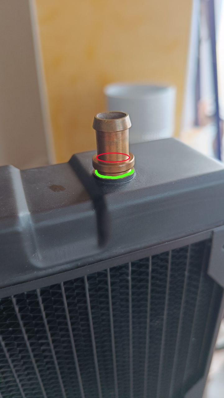

Есть тут ктото живой с harwarelabs штуцерным?)
По итогу то, просто шланг цеплять, или как то можно нарезать резьбу внутри для 1/4 или снаружи для 3/8? Пробовал кто нибудь такое?)
Все хочу сделать на нем красивый и быстро загнутый угол 90 градусов.
Может отрезать верхушку, надеть колечко с фиттинга посредине (зеленым), нагреть акриловую угловую трубку да надеть ее на это место? Сверху хомутом

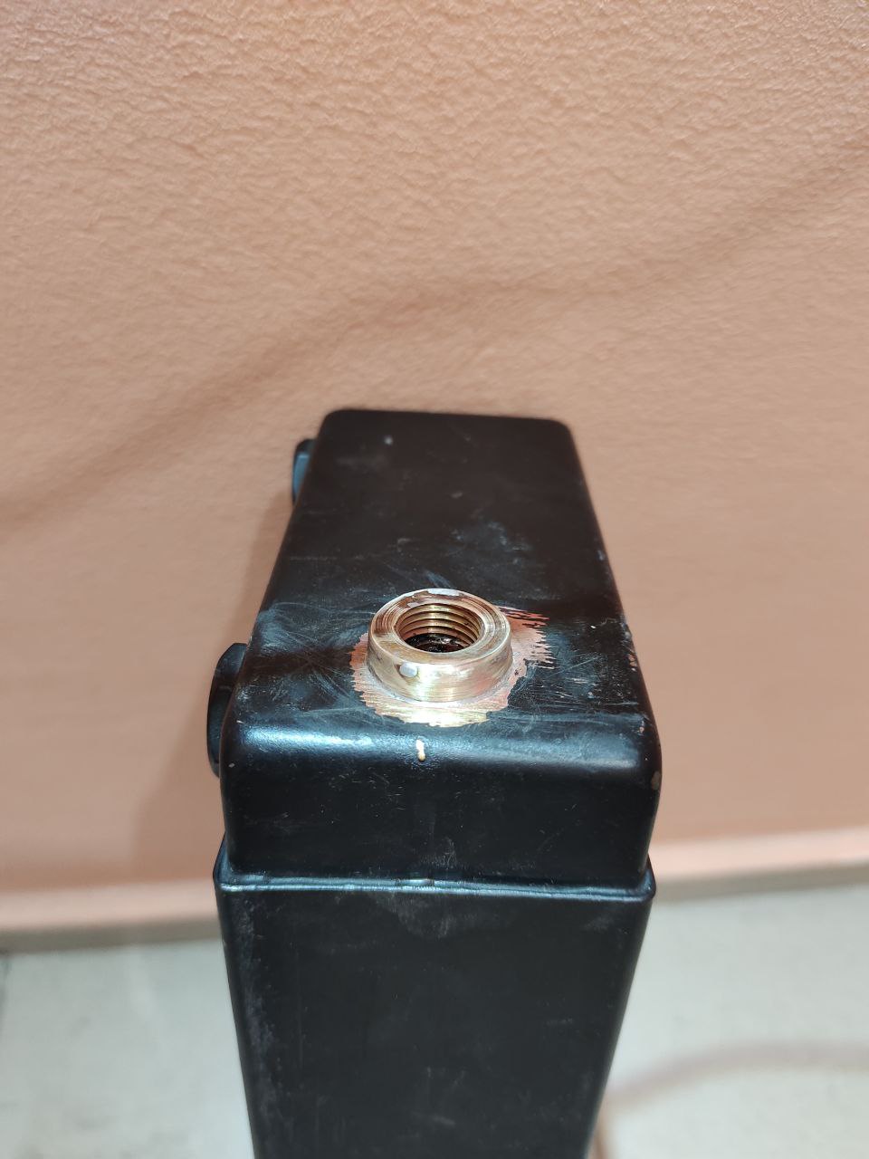

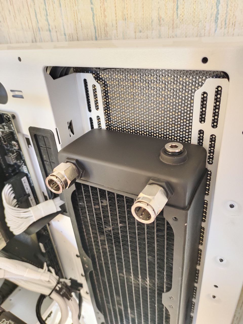

Штуцер впаян? Как вариант вместо него впаять гайку 1\4.
Делал нечто похожее. Гайка из куска латуни, покрашено аэрозольной краской для мангалов.

craghorn нужен как корпусный? Тогда только паять имх. Если как внешний - просто использовать как есть.
Регистрация: 08.03.2010
Откуда: Орел/нерезиновс
craghorn на этих радиаторах штуцер впаян, причем там внутри радиатора трубка проложена, были попытки 1\4 нарезать, увы и ах не возможно.
