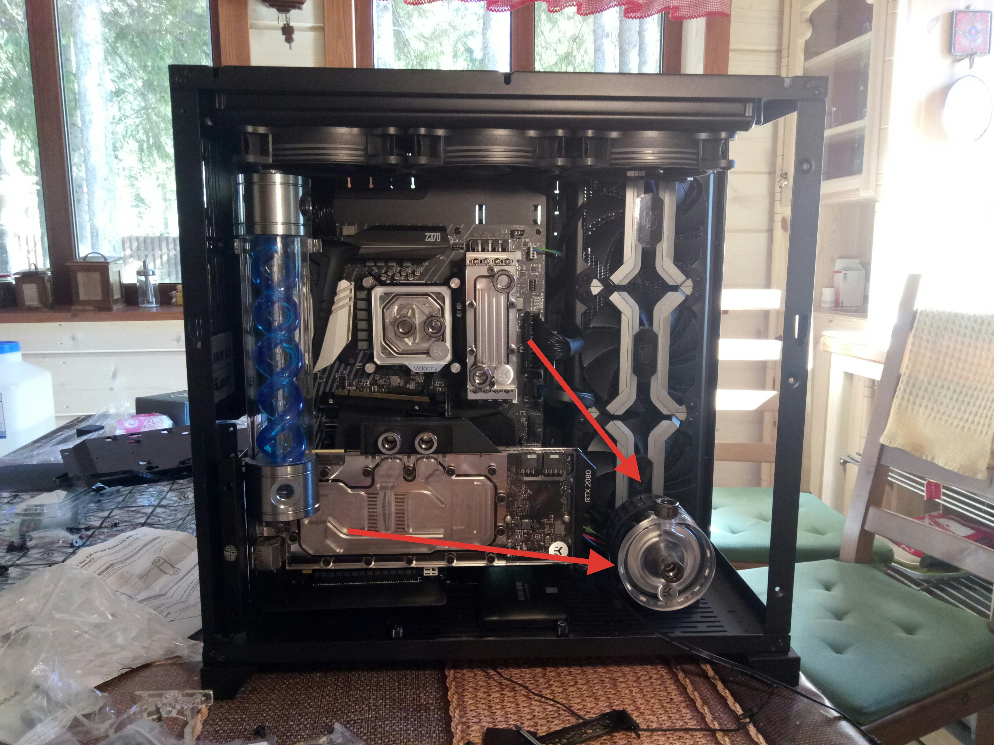

Подскажите пожалуйста. Первый раз собираю сво и не уверен по поводу того как моет идти поток воды. Могу ли я подключить резервуар к любому отверстию в топе или только верхний?

Рез подключаете к нижней стрелочке, это вход в топ. Только вам туда надо 90гр. фит. в сторону реза, иначе шланг будет сильно изогут, боковая крышка корпуса может не закрыться.
Верхняя стрелочка, это выход из топа, на ватеры.
Вход/выход в ватеры не перепутайте, это важно. Там написано должно быть. Если не написано, то судя по фото, ватер проца, левый вход, правый выход. Ватер вк так же, левый вход, правый выход. Ватер на память, без разницы, как удобно.

Спасибо! А как вы понимаете где вход, а где выход? На топе для помпы в инструкции я нашел, а на других элементах не нашел. Не очень понимаю какая разница, я думал суть контура сво - просто гонять воду по кругу и охлаждать на радиаторах. Еще раз спасибо, а то подключил бы=)

В инструкции и для ватеров тоже найдёте. Или если разберёте, вам станет понятна конструкция. В ватере проца стоит разгонная пластина или что то подобное ей (по форме на безопасное лезвие для бритвы похожа, для работы используется отверстие в середине), вход должен быть обязательно через неё, иначе всё работать не будет как задумано. На фото посмотрите, там видно на каком входе ватере проца, поток жижи сужается в тонкую линию.
В ватере вк вашем, такой пластины нет, но по конструкции видно что то похожее, вход сначала на всю поверхность чипа по его середине, потов жижа разбежалась направо/налево по всей остальной поверхности чипа.
А можно просто помпу повернуть на 90 градусов и тогда угловой фит не понадобится:) Меньше арматуры, режущей поток.
Кстати да)
Ну может нужна такая "чистая" красота, жижа будет цветная бегать, а если повернуть помпу, будет видно жопку чёрную с проводами)

Нет поворачивать я не собираюсь помпу. Она ргб и хочу чтобы она была в линию с вертушками. Есть угловой фитинг. Но у меня трубки и я хотел спросить еще вчера, почему вы говорите именно про угловой фитинг? Почему я не могу просто согнуть трубку в нужном месте? Спрашиваю потому, что у меня всего два угловых фитинга, а радиаторы стоят очень близко друг к другу и там надо или фитинг или хитро изогнуть трубку на ее конце. Спасибо за совет
Ах да, еще хотел спросить. Есть ли особые правила последовательности в контуре? То есть Резервуар-помпа-радиатор-радиатор, например? Ведь в контуре вода будет одного градуса верно? Помпа то качает будь здоров? Д5 помпа у меня. Корпус у меня не так хорош как я ожидал от lian-li да и места там для маневра не много. И самое главное мой мозг видит не так много вариантов как проложить трубки. Если подкинете идею, я буду очень признателен.
Корпуса почти одинаковые, только у меня еще все в процессе... соединить радиаторы у вас получится (если хочется без геморроя) с помощью двух 90° адаптеров + экстендера папа/папа и одного адаптера-удлинителя папа/мама... только размеры для последних двух надо правильные подобрать... либо, возможно, достаточно будет 180° адаптера и экстендера папа/папа.

Трубки там, не шланги)
iceinmyeyes
Гните как вам удобно.
Рез-помпа-ватеры-рады-рез.
Первым поток в ватер пускайте в тот, температуры которого вам важнее. Разница большой не будет в температуре, но пару градусов разницы будет. И из-за нагрева, и из-за гдс создаваемого ватерами.
Память я бы последней оставил, выбирайте что для вас важнее, вк или проц?
Помпу жёстко планируете крепить к полу? Достаточно будет под помпу подложить любую прокладку поролоновую, не будет лишних вибраций на корпус.

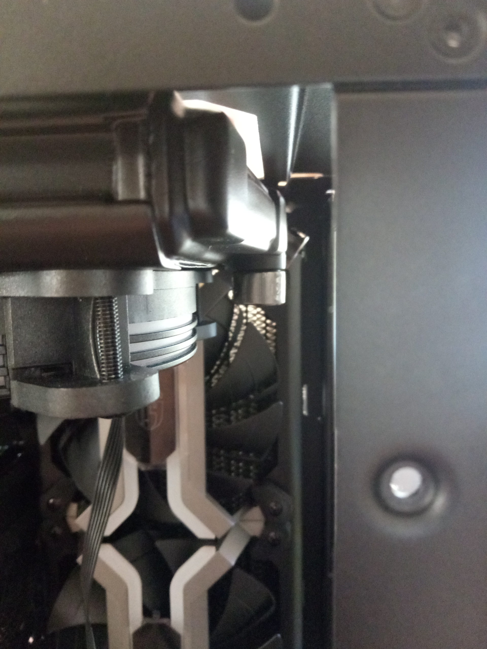

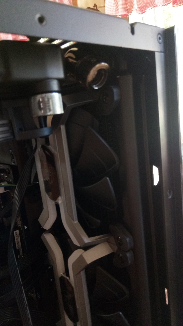

Всем спасибо. Подскажите способ как качесвенно погнуть трубки под ~30 градусов, на самом конце трубки. У меня там радиаторы вплотную и надо как то развести их, фитингов у меня угловых всего два. Сейчас фото прикреплю. Eще такой вопрос по поводу ватера для вк. Я правильно понял что в инструкции к моему ватеру говорят о том что разницы с какой стороны вход - нету? https://www.ekwb.com/shop/EK-IM/EK-IM-3831109813140.pdf

iceinmyeyes
https://www.youtube.com/watch?v=9KgsZQuQBfE
https://www.youtube.com/watch?v=FWcPe9f0CC0
