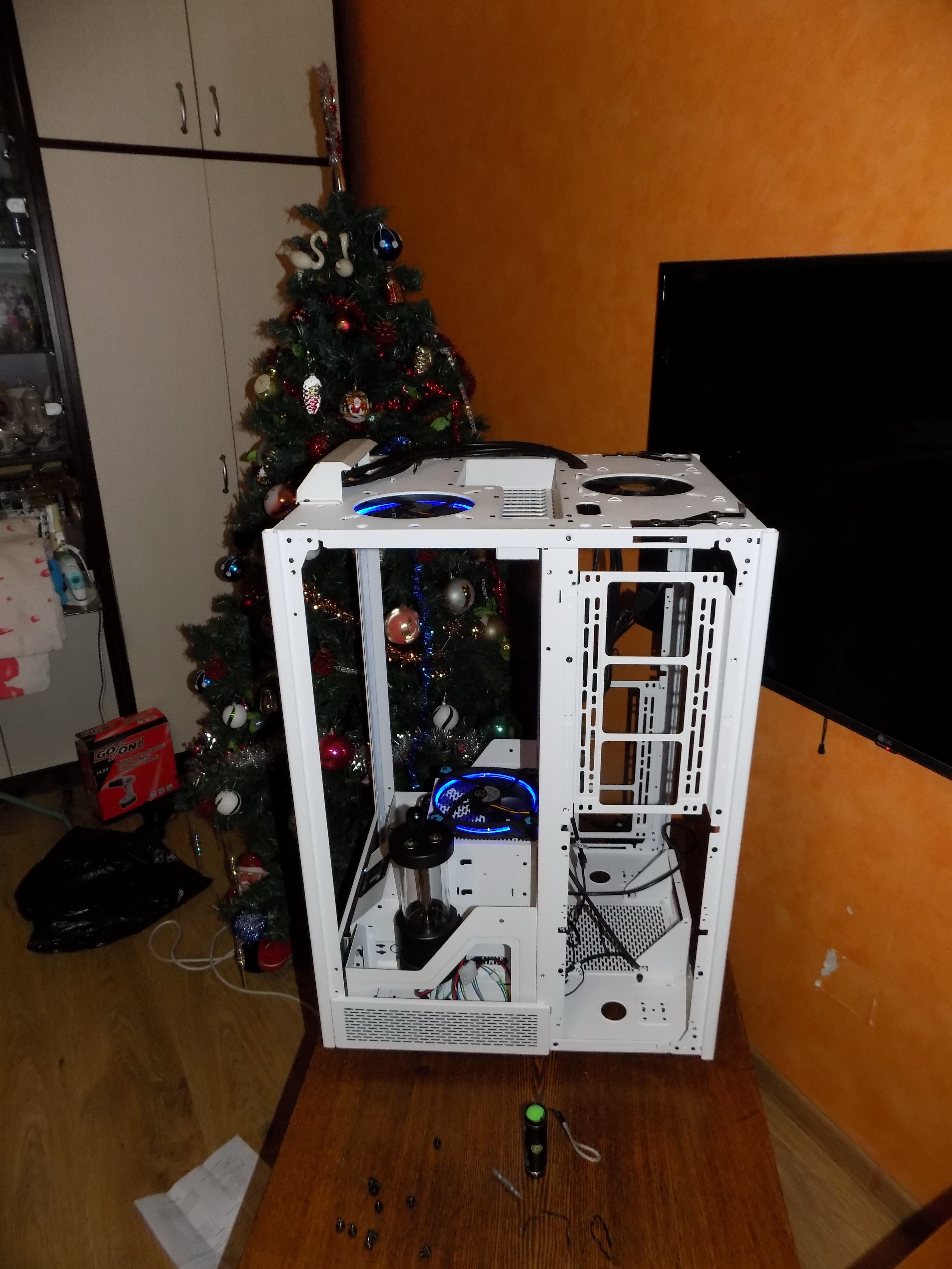

Breslavets писал(а):
А нельзя выдувать воду из рада и подобных мест, без поворотов корпуса?
Если очень хочется, можно прорезать в днище дырки напротив сливных портов радиаторов.
Там есть дырки для этого, но они рассчитаны видимо на радиаторы Thermaltake, и с толстяками Alphacool не совпали никак.
А в чём проблема с поворотом корпуса? Ну не лёгкий, ну и что )
Сталь, прочный, даже не скрипнул.
Ну ... хлопотно, я еще отчасти и поэтому нацелился на радиаторы в пьедестале на крыше.
Чтобы можно было просто весь радиаторный блок отцепить(2*420)...
Правда будет еще один 420 на морде...
У вас же UT60 - у них с верху пачка портов.
Т.е. можно туда подвести(если доступ-место есть) и выдувать.
Либо где-то вообще в контуре прилепиться той продувалкой - выдует и из контура и из радиатора..... - но это так мысли в слух.

Выдувалка не позволит всё под ноль выдуть, если конечно не компрессор автомобильный присобачить )
Задачи слива и заправки решаются в рабочем порядке, хлопотность преувеличена.
