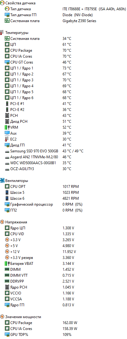

Сам вопрос: Вода в простое 24-27гр. При прогреве температура может вырасти до 33. Карта в простое 27-30гр. В нагрузке температура может вырасти до 43гр. Карта на термопасте.
Термодатчиков измеряющих температуру жидкости, я так понимаю, нет? Ориентироваться нужно на дельту между водой и чипом в нагрузке. Считается что 7-10 градусов "нормальная" дельта между водой и чипом в нагрузке. Есть единицы которым удалось добиться меньшей - скорее всего ЖМ вместо пасты и очень удачный водоблок идеально совпадающий по плоскости с чипом, очень удачная установка с тончайшим слоем термоинтерфейса, может и чип в котором термодатчик подвирает...
Например считается что температура гпу в простое должна быть равна температуре воды. У моего всегда на 3-5 градусов выше Т воды даже без нагрузки. Больше того, после установки второго радиатора Т воды даже в простое и пассиве упала на 2 градуса, температура чипа в простое не упала и осталась такой же, хотя в нагрузке упала соответственно уменьшению Т воды в нагрузке. Это к тому что привирающий датчик температуры в ГПУ вполне реален.
Вообще температуры выглядят нормальными, хотя... у меня на одном 560 радиаторе карта максимум до 43 прогревалась при комнатной 24 и оборотах ~800. А у вас два 480 и 15 вентиляторов, это push-pull чтоли? В общем надо бы знать температуру воды.
Есть, находится на дне резервуара, с него и сказал температуру.
Да, пушпулл.
Что именно? в простое температура воды и температура видеокарты +- одинаковая. А дальше, если вода 33гр., то карта 43гр., как правило.
Если вы скажете какие именно данные вам нужны при каких условиях, то я смогу их предоставить.
Тогда все нормально ) Такая дельта вода-гпу норма. У меня такая же, говорят если водоблок разверну на 90гр, станет 6, но попробовать при такой разводке контура не удастся )

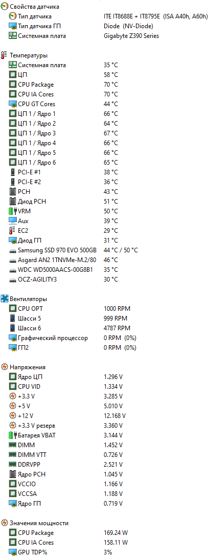

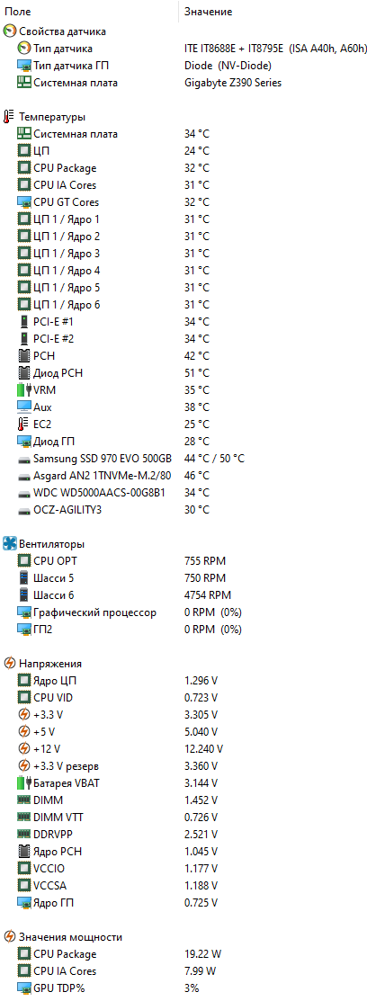

Приложил скрины датчиков в покое, FPU+Furmark (burn-in без сглаживания), только FPU. Датчик EC2 это датчик температуры воды.

weador писал(а):
вложения нельзя убирать под спойлер?
Можно, используя тег spoiler= и в него attachment
Показания нормальные.
Учитывайте что датчики могут подвирать, пример своего датчика ГП приводил (в простое завышает на 3-5град, что в нагрузке точно не знаю но дельта 10С)
10к термопара подключенная к материнке тоже может врать, в моём случае 3 термопары подключенные к мат.плате все завышали показания на 1,5-2градуса по сравнению с ними же, но подключенными к aquaero и откалиброванными с контрольным термометром. Виноваты, конечно, не сами термопары а то как их читает и округляет до целых градусов контроллер в материнке.
Поищите контрольный термометр, например мне попался в строительном магазине такой за 249 рублей всего, но точность до 0,1 градуса выдерживает замечательно. Прямо в резервуаре можно и проверить и сравнить с тем что показывает материнка и контрольный прибор.

weador https://i.imgur.com/4oNFJ5q.png не очень понятна нагрузка. Вроде это и фурмарк, но что с напряжением ВК? Или карта в диком андервольте до 0.8v?
Карта действительно в андервольте, но не в 0.8в. Карта упирается в паверлимит 110% и в связи с этим вольтаж не растет.
Тогда для андервольта и такого скромного лимита горячевато )
