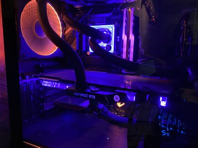

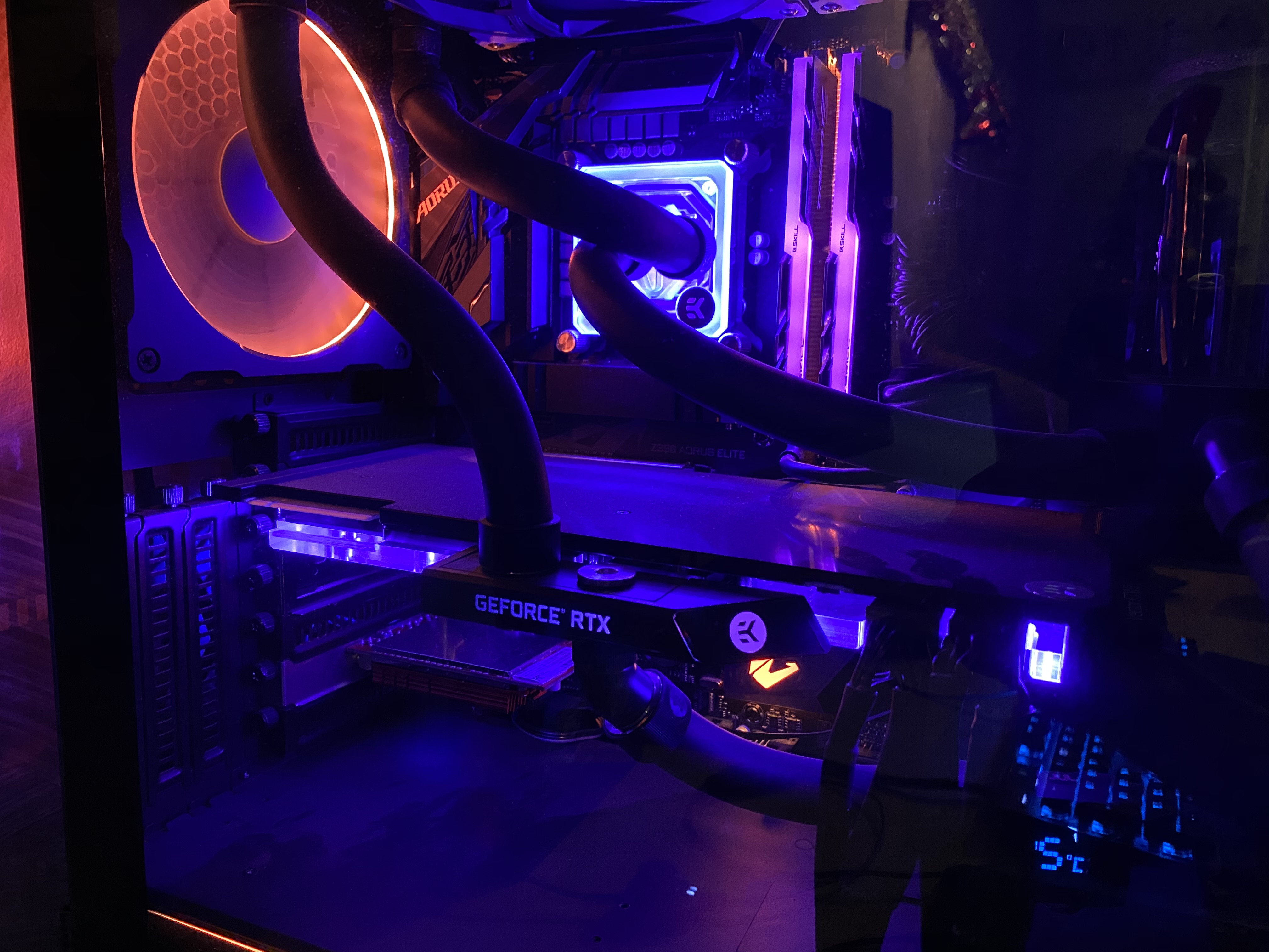

Всем привет.
Год собирал свой билд, поэтому был уверен, что все знаю. Но спустя пол года успешной эксплуатации у меня возникло два вопроса и я в растерянности :D
Я обратил внимание, что видеокарта все же просела (см. фото) и за пол года немного изменились температурные показатели контура в худшую сторону. В связи с этим у меня два вопроса:
1) может ли проседание видеокарты изменить температурные показатели контура? Было: 21 градус на термометре на выходе из ВК и максимум 54 градуса по показателям X1 Precision в нагрузке в BF5 на полных настройках. Стало: 25 градусов и 59 градусов соответственно.
2) как чистить водоблок ВК: снимать весь водоблок с видеокарты и заказывать новые термопрокладки или открутить верхнюю часть водоблока, почистить внутренности и прикрутить обратно? Водоблок у меня вот такой: EK-Vector FTW3 RTX 2080 Ti RGB.
Если бы Стало: 21 градусов и 59 градусов соответственно - можно было бы грешить в сторону фуллкавера. Но как сам видишь, температура чипа выросла почти пропорционально температуре на выходе из ВК.
Так что дело не в фуллкавере, наблюдается общий рост температуры контура.
Уверены что комнатная (задуваемый в корпус воздух) сейчас не выше чем тогда когда были получены первые цифры (21 и 54град)? 21 и 25 градусов это что, Т воды? Если у вас выросла температура воды, как вы хотите добиться её снижения чисткой водоблока ВК?
Имхо или комнатная при полученных первых цифрах (21 и 54) была существенно ниже чем сейчас, или радиатору стало не хватать воздуха или внутри что-то сильнее греет воздух так, что он теперь дышит более тёплым и в результате Т воды в нагрузке выше чем была. Если 21 градус была Т воды в нагрузке, это намекает на то что комнатная была не выше 21 а скорее всего ниже, т.е. в комнате было оч холодно )
Скорее всего так и есть. Был переезд в ноябре на другую квартиру. В новой квартире существенно теплее и нет такого сквозняка.
