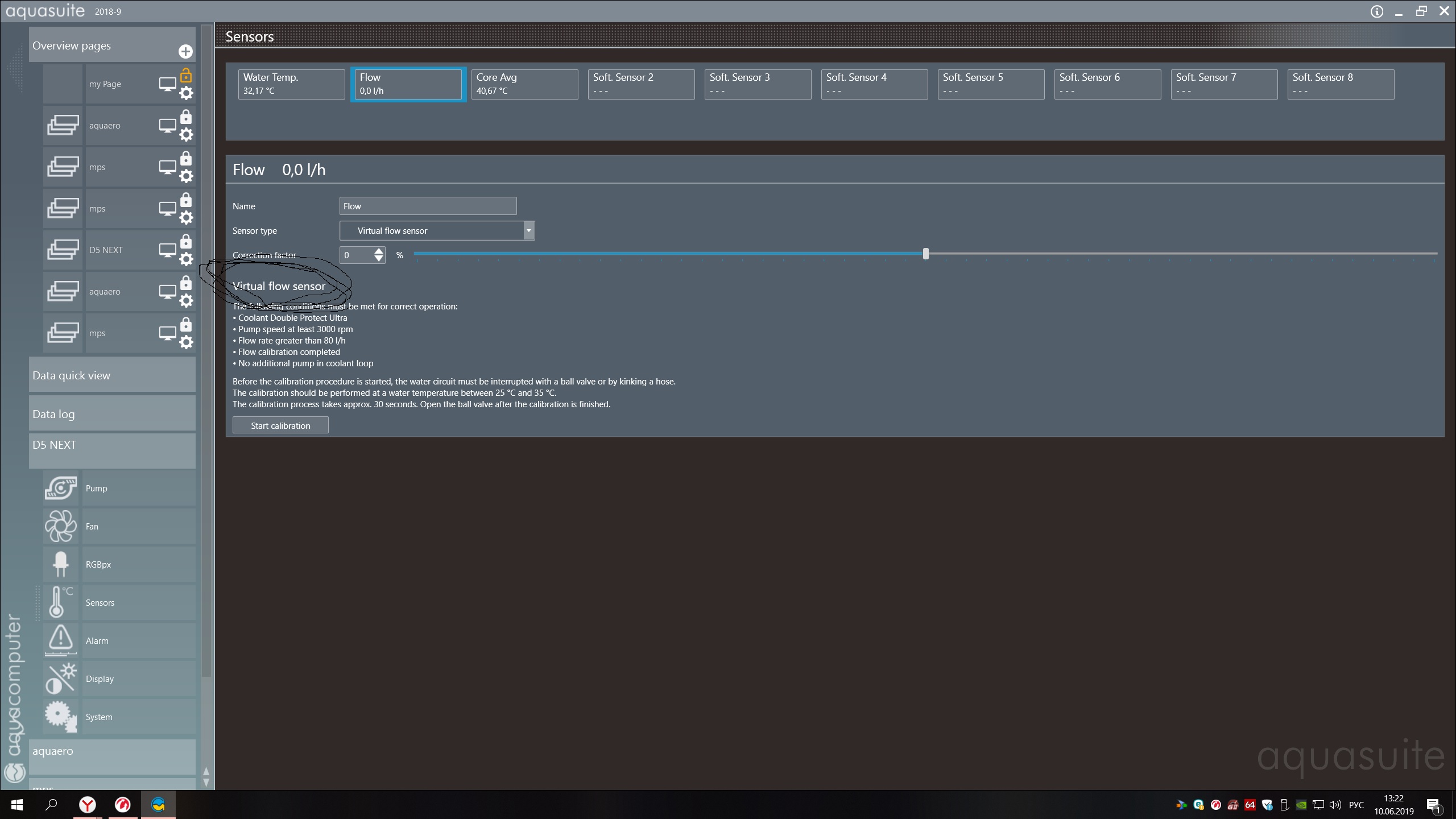

привет комрады есть 2 вопроса по d5 next не могу понять как настроить датчик потока..Есть ли возможность на трубках без затвора это сделать?и второе можно ли вивести на экран один датчик воды или помпы а не парой?тоесть показывает всегда пару ...А экран и так мизерный и при этом он еще и разделяется.

виртуальный датчик я в курсе ...меня интересует все тот же вопрос как без остановки потока это сделать на трубках пережимать поток не выйдет .Вы правдо думаете что я не могу прочитать название virtual flow sensor?может хватит ерунду городить и ответите на вопрос если знаете?меня просто интересует показание отличное от нуля)).Но в инструкции по настройке софтверного датчика потока заявлено остановка потока при работающей помпе...мде.И вопрос про экран кто подскажет можно ли там вывести одну температуру без разделения экрана?или как обычно ничего кроме ответа троллей я не получу?Не знаю может какие не будь очень глупые люди могут прочитав слово virtual думать что там real hardware но я к таким не отношусь.

Gan78 мне надо тебе отвечать что ли?и если не отвечу ты мне не поможешь?))) :lol: Зачем мне этот виртуальный датчик ,это уже мое личное уже дело.А вопрос все тот же -каким образом его настроить на жестких трубках без затворного фитинга в контуре,или скорее есть ли какой то другой способ,т.к- вариант разбирать контур ради этого действия по настройке ,не особо есть желание.И есть ли возможность выводить один датчик на экран без разделения на две половины.

kayrosbs вот ты видишь какой-то иной способ в инструкции производителя? Я думаю, если бы он был, то о нем бы обязательно там написали. А все советы, что ты хочешь услышать (опять же не понятно, что ты вообще хотел услышать в ответ, если мыслить хоть немного логически) будут сродни знахарству или шаманизму с результатом на выходе аля "а давайте тыкнем сюда и посмотрим, мож что произойдет, только я не знаю что и где изменится" :) Вариант решения данной проблемы на трубках был уже озвучен совсем недавно - врезай кран последовательно в контур и перекрывай когда заблагорассудится поток полностью, если уж больно приспичило использовать недодатчик от некста, при наличии в контуре полноценного.

Syber так у тебя была эта помпа?на трубках?на сколько там надо прерывание делать ?и в какой момент?А почему все прочитавшие игнорят второй вопрос по экрану?неужели там нет возможности выводить только одно значение?
Нет не было, но инструкция по калибровке этого датчика дана одна для всех, и каких-то сложностей (помимо перегиба) не предполагает:) Время, которое нужно выдержать так же описано в инструкции (30 секунд). Ты сам же скриншот в прошлом сообщении прикреплял где все написано. А то что она там действительно необходима уже тут кто-то писал некоторое время назад. Без калибровки этот датчик показывал скачущие цифры, а после стал показывать вполне стабильное показание (за точность не скажу, но оно хотя бы просто как индикатор наличия стабильного потока есть).

мне мпс не нравиться торчит не по феншую а в контуре для видео без разницы какой поток лишь бы был..ну слушай а 30 секунд при перекрытии потока что происходит внутри?это никак не скажется на контуре?контур должен быть закрытый?
Если контур не на соплях собран, то ничего не станет абсолютно от его перекрытия. Естественно контур должен быть закрытый и герметичный. Исходя из инструкции на странице аквасьюта, немцы как раз и предполагают, что для целей калибровки этого датчика в контуре должен быть последовательно установлен шаровый кран (Open the ball valve after the calibration is finished)

kayrosbs Чего слить? Или ты слово "последовательно" не понял?

Либо кран, либо как в моем, случае разъединить брски на 30 сек, благо у меня они вне системника.
А идеальный вариант думать о калибровке, до сборки контура, а не после
