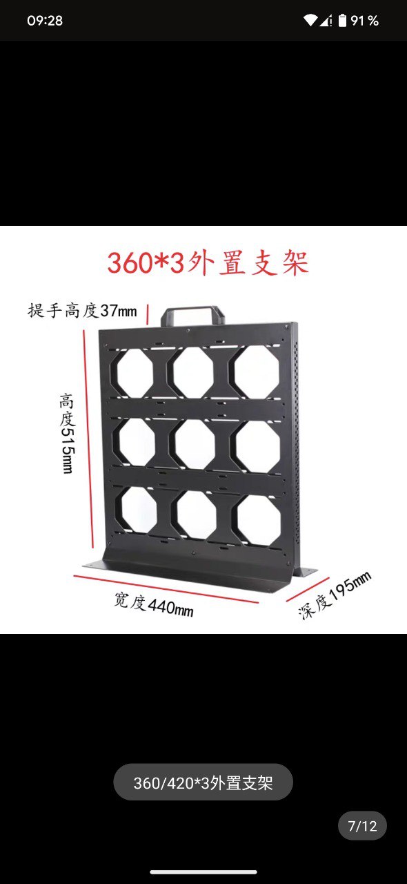

Регистрация: 31.12.2023
MyaSSSko писал(а):
Ну и вопрос - как лучше собрать радики в один цельный массив, есть ли какие-то красивые готовые решения? Чтобы не заморачиваться с эскизами и заказом на гидро/плазморез.. Мора конечно круто, но в продаже найти не выходит как-то.
photo_2023-10-30_09-28-12.jpg [ 52.38 КБ | Просмотров: 280 ]
На таком девайсе собирал два 420 и один 360 бикски. Но их отчетого не выставляют на алишке, мне товарищ с тао привозил. Готовую сборку для прессы не фоткал )
