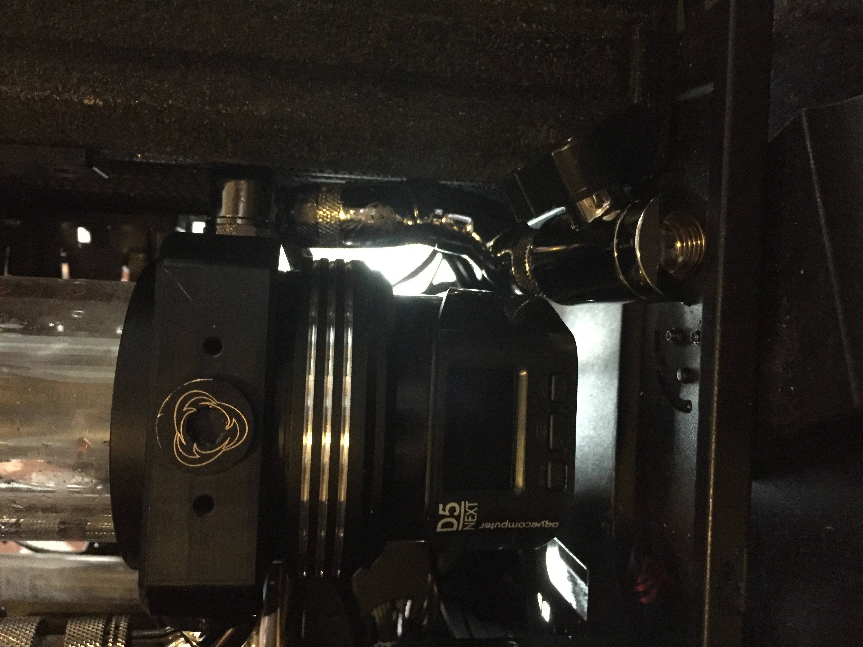

помоему с модами от singularity смотрится просто потрясно...просто низ открутил и встала как литая в в него.С топом для помпы от sc тоже нет проблем.Связка просто бомба.
IMG_1483.JPG [ 1.14 МБ | Просмотров: 886 ]

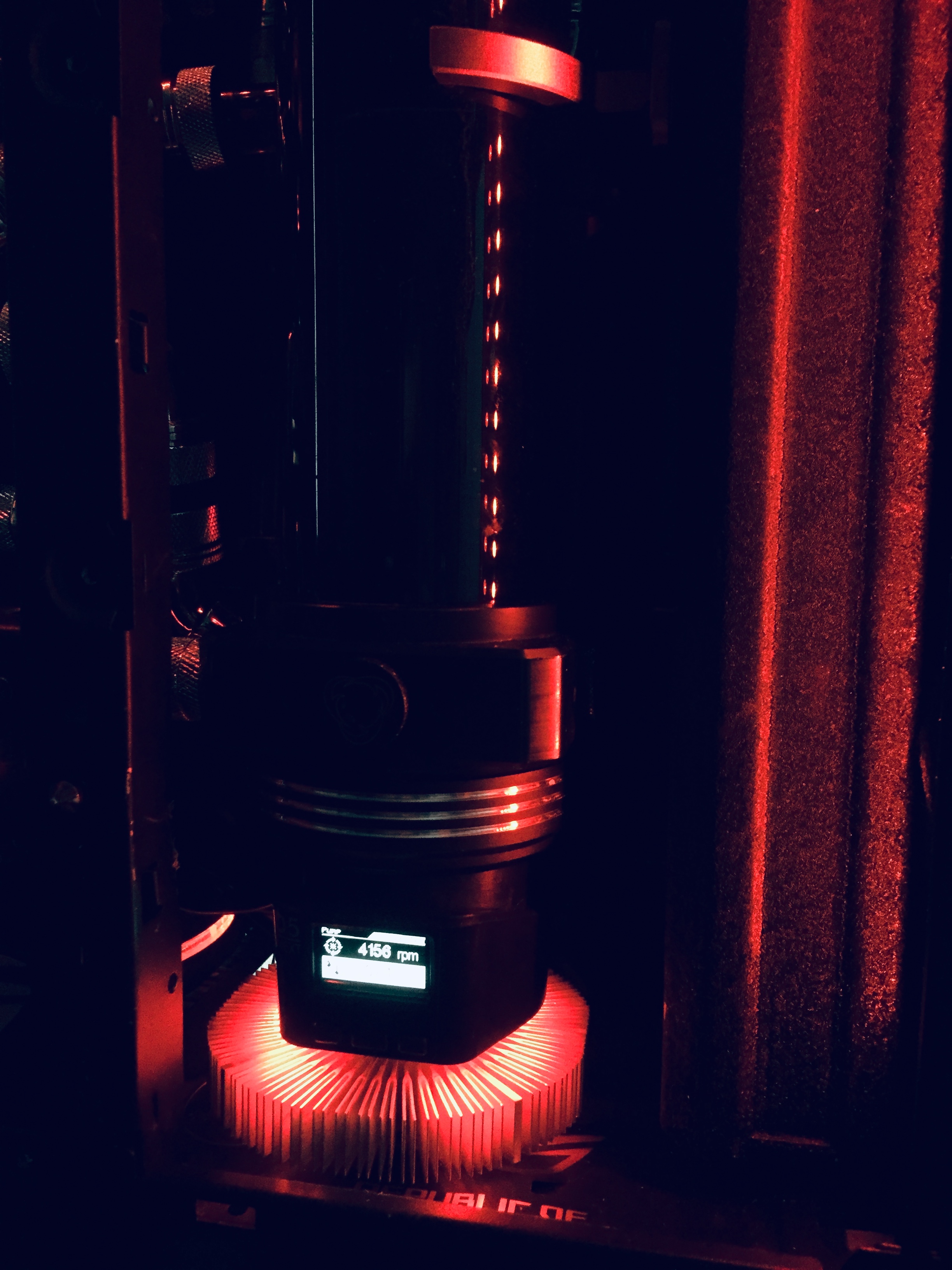

отличная помпа визуально нет ничего круче.Апаратная начинка таже.Доплатил за визуальную часть и не капли не пожалел.Опция по регулировке оборотов через акву тоже радует как и настройка подсветки.Плюс доплата за дисплейчик как приятное дополнение и антураж дополнительный .На сайте аквы попма d5next стоит 7 тясяч рублей помпа d5 vario 5000-6000 на овере d5 next стоила 8тыс где ты там двойную переплату увидел не понятно.3 тысячи доплата за эти компоненты вполне приемлемая.
IMG_1526.jpg [ 1.35 МБ | Просмотров: 973 ]

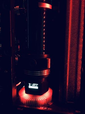

Платку отвечающую за аквабас перепаял + провода в оплетку убрал... сработает или нет узнаю вечером или завтра.
Добавлено спустя 6 часов 34 минуты 4 секунды:
:beer: принимаются
42961
42962
aquabus на d5 заработал :dance:
PS: сначала увидел фейл, по шине помпа не увиделась, покурил и, сделал сброс до заводских... пару новых седых волос точно появилось...
